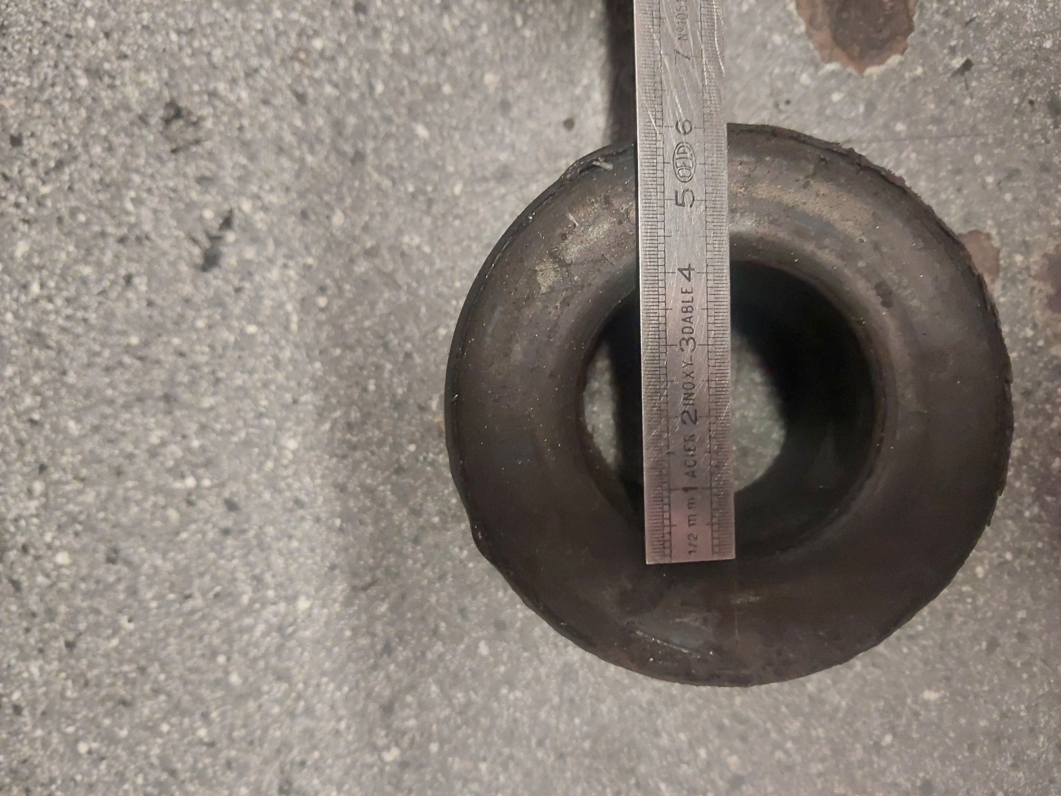

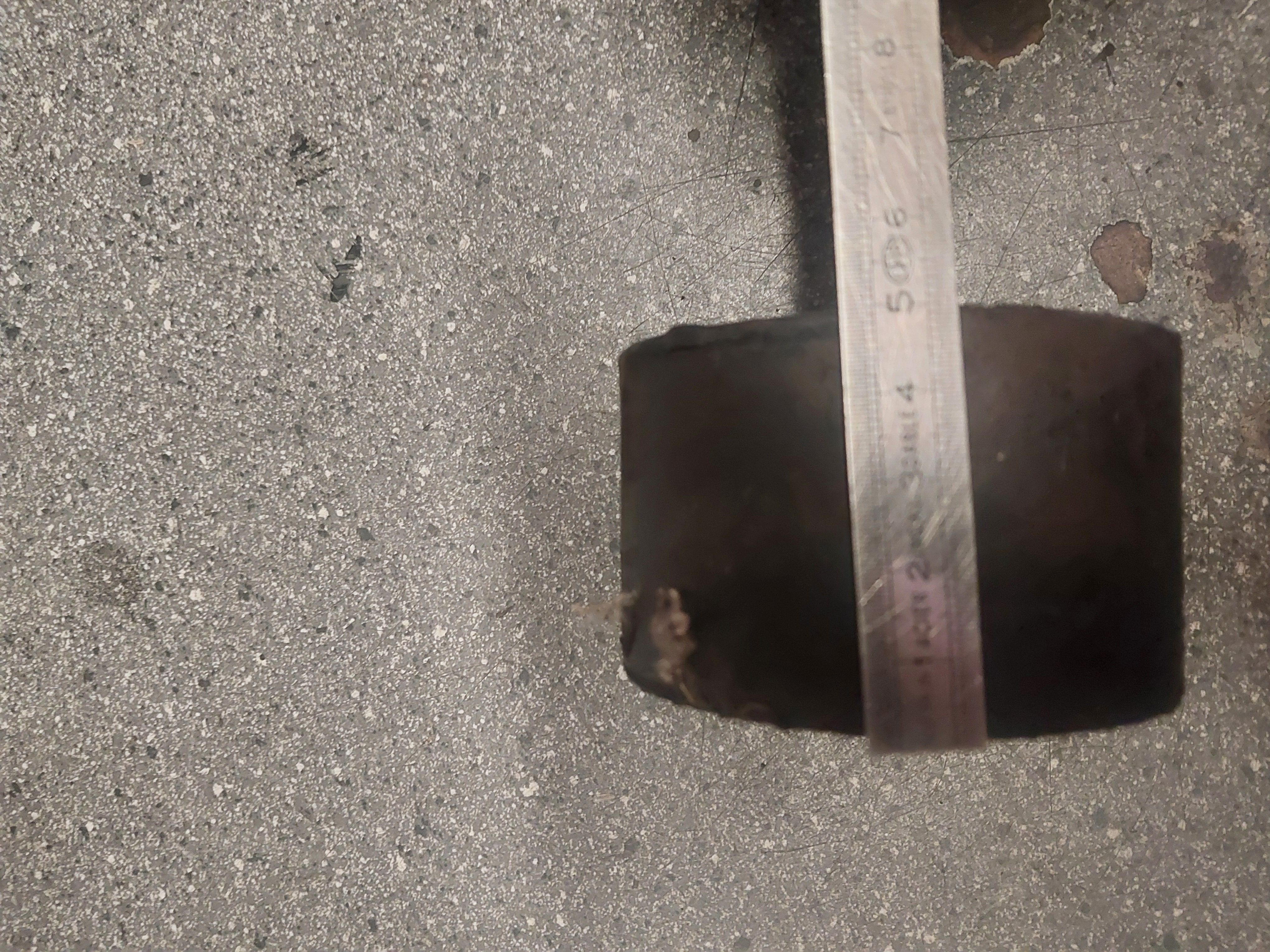

Hallo heinz401,
ich habe meine R227G110D mit einem neuen Puffer ausgestattet. Gab es mal bei Kleinanzeigen. Ich dachte der Alte Buffer seit fertig/matsch/glibber...naja dem war nicht so. Ich habe einen Gebrauchten da, siehe Bilder. Ggf. passt der.
h=50mm, da=80mm, di=ca. 42mm.
Daniel

Guter Abend Daniel, ...ging sehr schleppend voran mit meiner Sanierung, aberjetzt ist bis auf die Gummifeder und die Schutzkappe auf der KronenmutterM30 alles fertig. Wenn du deine angebotene Gummifeder als noch verwendbar einschätzt wäre ich daran interessiert. Info wenn gewünscht über PN Wo kann man einerSchutzkappe beziehen?
