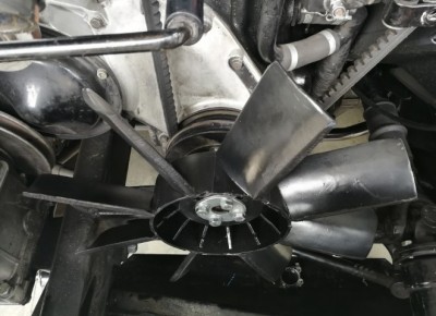

#553924
Hier der Lüfter von Sparex.
Anpassungen:
- Flügel auf der Kühlerseite um ca. 10mm gekürzt. Abstand zum Kühler ca 10mm im Stand.
- Nabe angepasst (Zentrierbohrung auf 25mm geweitet, neues Lochbild gebohrt)
- Fertigung eine Stützscheibe zur Verstäkung der Nabe
und schwarz lackiert.
Erkennungsmerkmale:
- Nabe aus Kunststoff mit vie eingelassenen Metallbuchsen
- Verstärkungsrippen auf der Vorderseite (Kühlerseite)
- Rippenüberstand zur Vorderseite (Kühlerseite)
Der funktioniert definitiv nicht um Unimog 411mit OM 636.
Markus
