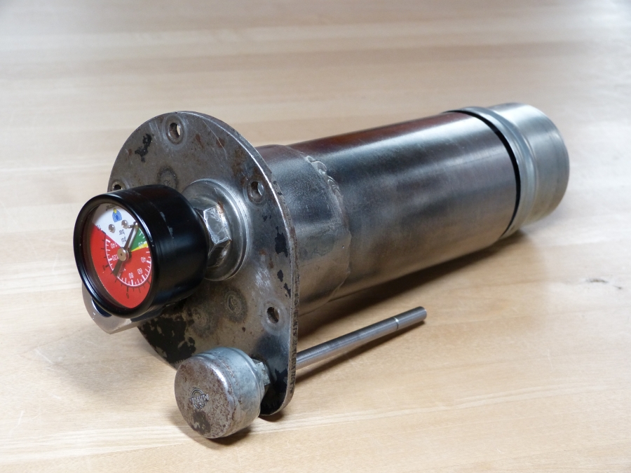

Liebe Unimog-Freunde,
das ist der Plan:
Rücklauffilter mit Austauschelement
Auslegung des Filterelements und Bau des Filterbechers (Unimog 411 und 421)
Filterbecher (erforderlich wegen Durchströmung von außen nach innen)
Maximaler Einbaudurchmesser 68 mm
Länge ca. 200 mm
Hydraulische Anforderungen
Arbeitshydraulik 20 l/min
Lenkhilfe (falls vorhanden) 15 l/min
Medium HLP46 (Sommer), HPL32 (als Kompromiss), HLP22 (Winter), alternativ ATF
Filterfeinheit 10 oder 20 Mikrometer
Druckfestigkeit >5 bar
Auslegungsberechnung
für Volumenstrom 35 l/min, HLP46, Kaltstart 0°C, Betriebstemperatur 40°C, Filterfeinheit 20 µ
Auswahl: Filterelement Nenndurchfluss 75 l/min, Druckfestigkeit 10 bar, Bypass Öffnungsdruck 3 bar
Ergebnis: Kaltstartdruck 1,5 bar, Druckdifferenz 0,5 bar bei Betriebstemperatur
Nach Anpassung des Filterelements
Hauptmaße: (D*L) 60*145 mm
Ablaufrohr: (D) 34 mm
Bauteile für den Becher (Schweiß- und Klebekonstruktion)
Befestigungsflansch des originalen Lochblechzylinders
und Topf (als Diffusor)
Stahlrohr 68*1,5
Stahlrohr 65*1,5
Stahlrohr 34*2
Stahlscheibe 34*62*5
div. Kleinteile
Anpassung des originalen Deckels
Einschraubverschraubung und Verschlussschraube bündig zur Unterseite kürzen
Peilstab (soweit vorhanden) von Verschlussschraube auf Belüftungsfilter umbauen (Peilstab am oberen Ende hohl- und querbohren)
Verschlussschraube mit Verschmutzungsanzeige versehen (bei Einschraubverschraubung 18L (421) mit Verlängerungsstutzen M10*1)

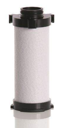

Ein entsprechendes Austauschelement liegt schon bereit (Beispielfilter, mehrschichtiger Tiefenfilter) - das Wochenende ist gesichert :wink:

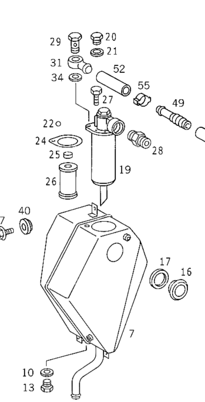

wenn ich das richtig erkenne, geht es ja um den Rücklauffilter, der oben im Hydrauliköltank sitzt.
Ich habe gerade den Hydrauliktank von einem 407 offen. Der Hydrauliköltank ist sehr ähnlich zu dem vom 421. Hier wurde jedoch so ein Filtersystem realisiert, wie du ihn als Neukonstruktion planst, Christoph. Allerdings ist der Durchmesser etwas größer als die 60mm.
Möglicherweise kann die 407 Variante aber als Inspiration dienen.

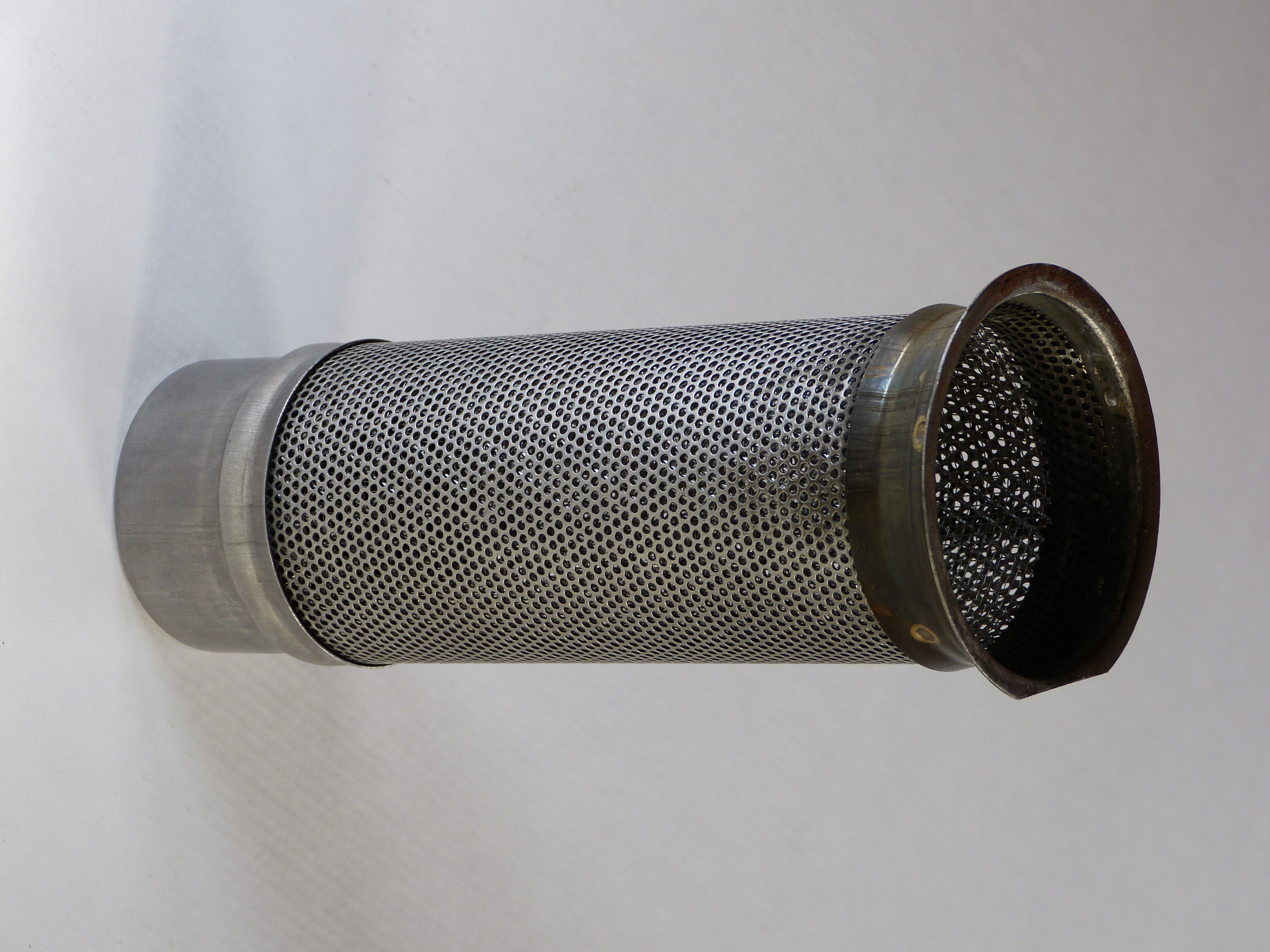

Hallo Rolf,
ja, wenn man sich die Fotos in Deinem Link genau ansieht, erkennt man außen wie innen ein Lochblech und man kann nicht durch den Zylinder durchgucken. Also wird es sich um die ungeeignete Ausführung handeln.
es hat auf Anhieb geklappt. Der Prototyp ist eingebaut und getestet.
Da mein OPTIMOG keine von der Kurbelwelle angetriebene Krafthydraulik und dafür auch einen separaten Tank hat, laufen hier nur 14 l/min der Lenkhilfe durch den Rücklauffilter. Das dünnflüssige HLP 32 sowie die 5°C über Null und die grobe Filterfeinheit von 20 µ sorgen dafür, dass kein Staudruck angezeigt wird.

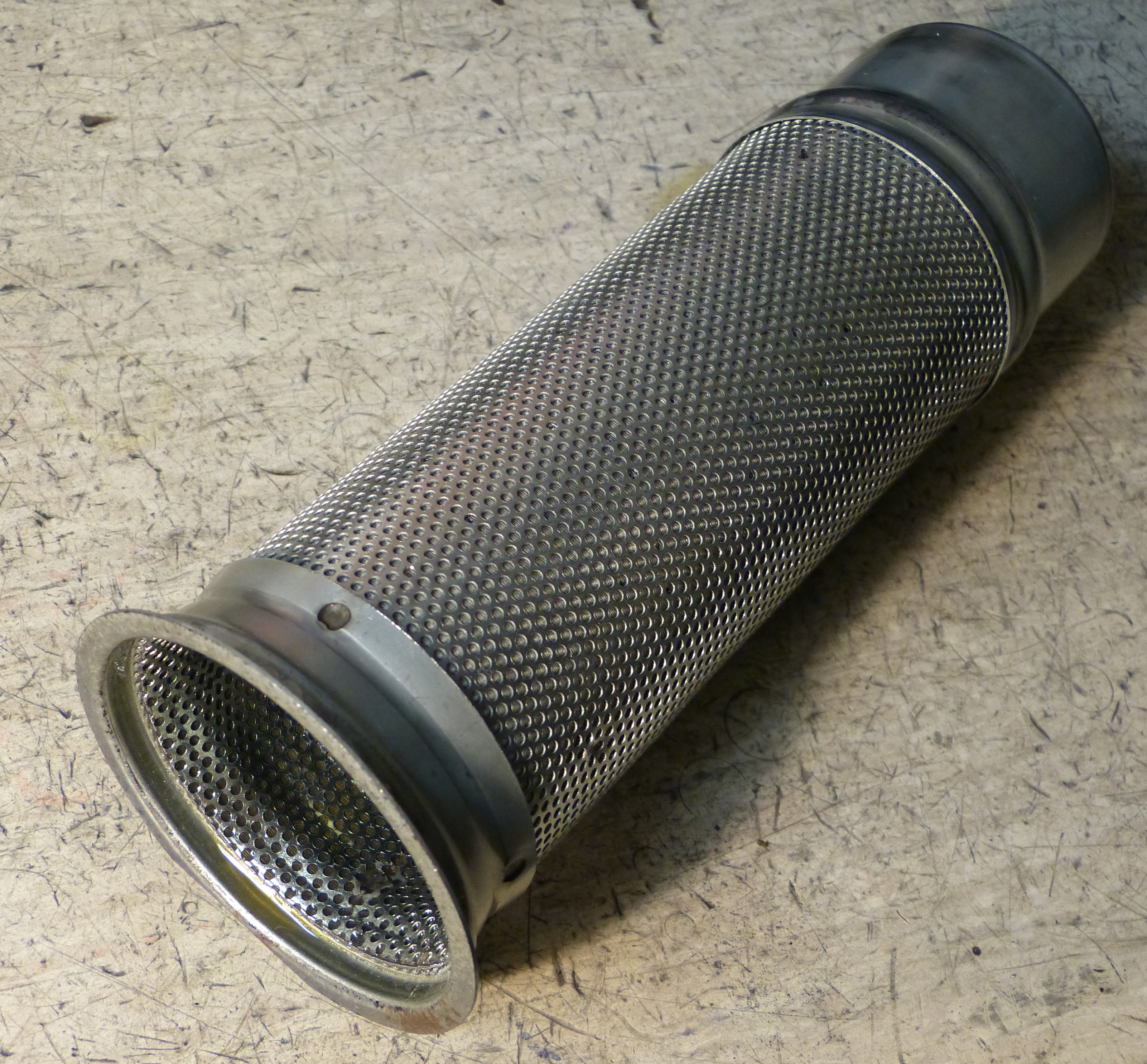

hier kommen die neuesten Erkenntnisse:
Es sind ungeeignete Hydraulik-Rücklauffilter für Unimog 411 und 421 im Einsatz und noch im Handel, hier mit "Fehlkonstruktion" bezeichnet.
Bei zähflüssigem Öl (z. B. HLP46 und tiefen Temperaturen) ist der Staudruck bei dieser "Fehlkonstruktion" bereits ohne Schmutzlast mit knapp 2 bar viel zu hoch.
Kommt dann noch eine Schmutzlast hinzu, platzt der Filter, indem der untere Topf des Filters abgesprengt wird.
Ein tauglicher Filter im neuen bzw. sauberen Zustand hingegen hat kaum einen Staudruck. Die Schmutzlast kann dann durch Anstieg der Staudrucks erkannt und der Filter vorbeugend gewartet werden.
"Fehlkonstruktion" (doppelter Lochblechzylinder)
"ordentlicher" Filter (einfacher Lochblechzylinder)
#559628

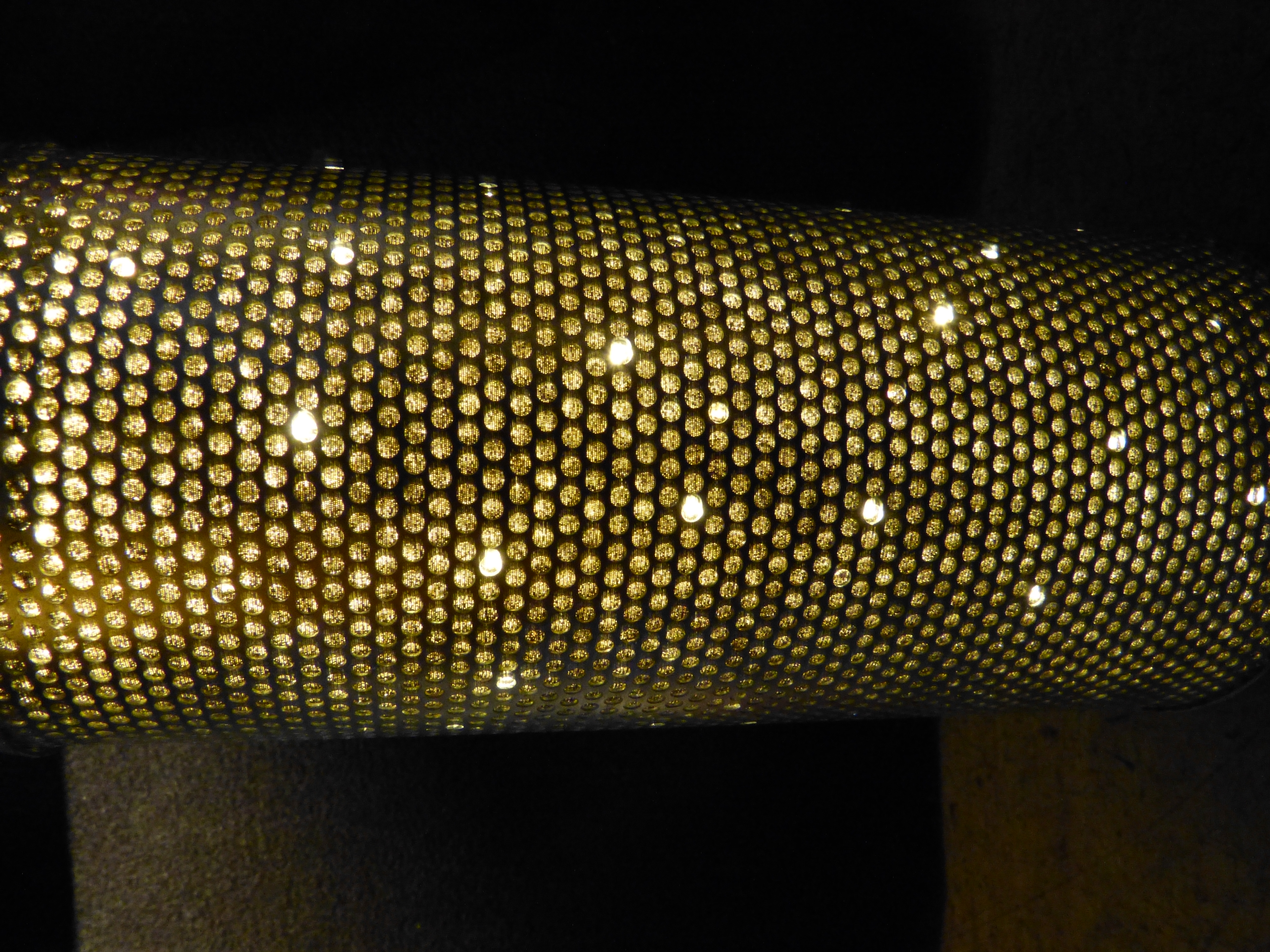

die Untersuchungen gehen weiter.
Außer dem abgesprengten Topf unten am Filter hat sich nun noch ein weiteres Schadensbild gezeigt. Nämlich kann das zwischen den beiden konzentrischen Lochblechzylindern liegende Filtergewebe bei zu hohem Staudruck reißen. Wie hoch der genau ist um einen Schaden zu verursachen, kann man natürlich im Nachhinein nicht sagen. Da der Topf aber schon leicht ausgebeult ist, liegt er wohl etwas geringer als der zum Absprengen des Topfes. Jedenfalls gibt es Löcher im Gewebe entsprechend der Bohrungen im äußeren Lochblechzylinder. Das sieht im Durchlicht aus wie ein Sternenhimmel. Und da strömt das schmutzige Öl dann ungehindert durch, was den Staudruck wieder absinken lässt.
Der Filter auf den Fotos hat mit HLP46 bei 0°C und 20 l/min einen Staudruck von etwa 2 bar. Der extrem hohe Staudruck wirkt sich z. B. auch auf die Senkgeschwindigkeit der Kipperpritsche aus. Es dauert bei leerer Pritsche eine "Ewigkeit" bis die größte Stufe des Teleskopzylinders eingefahren ist.

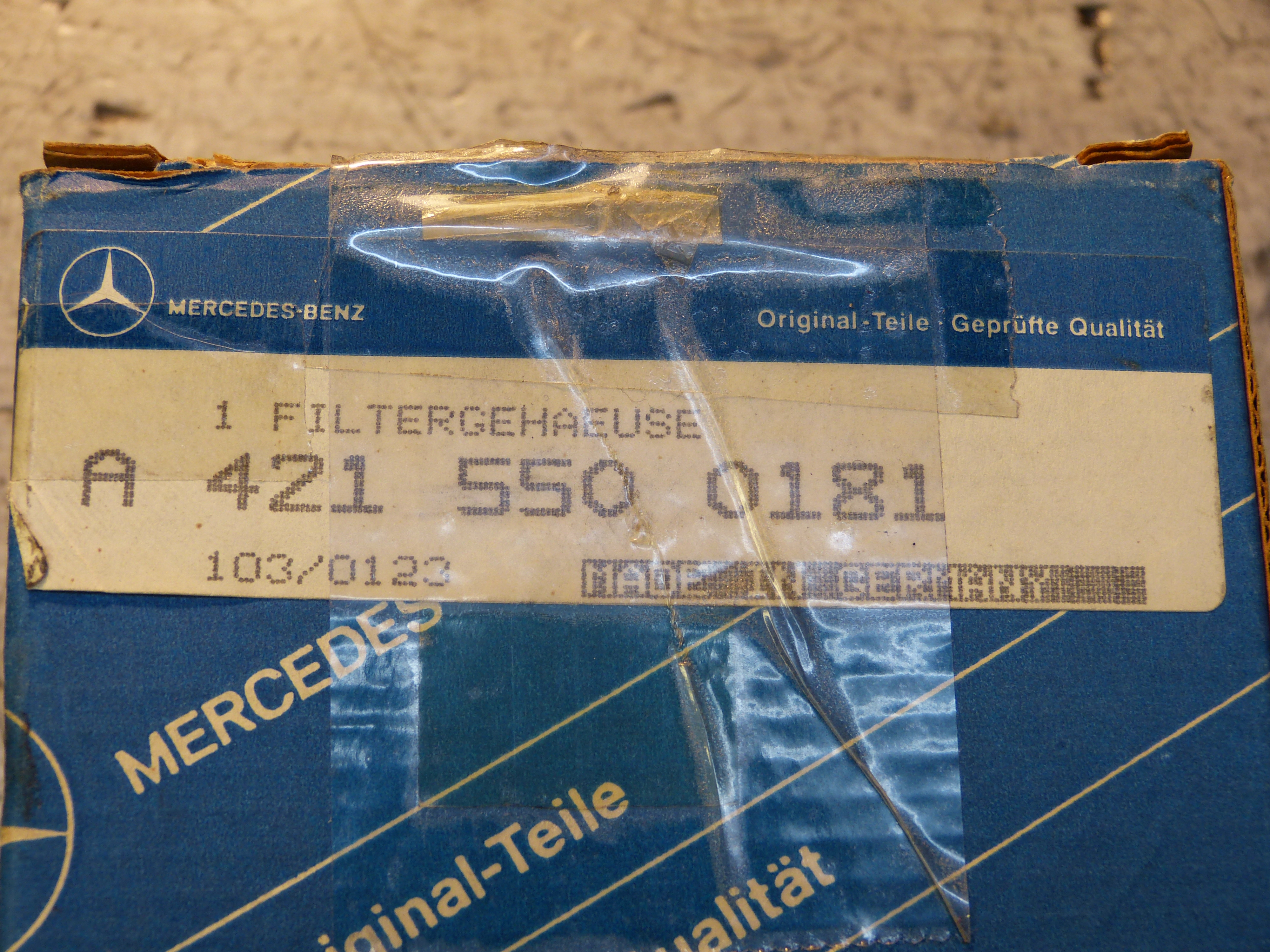

Eine Original-Verpackung der "Fehlkonstruktion" habe ich neulich auch noch gefunden.
#559629
... Ob der Topf abgesprengt wird oder ob es Löcher im Gewebe gibt, scheint von der Art der Verschmutzung abzuhängen. Es sieht so aus als ob feiner Abrieb (Metall und Gummi) dazu führt, dass der Topf ab geht, wohingegen Sand und Späne eher für Löcher sorgt.
Dieses herausgetrennte gleichmäßig verschmutzte Gewebe hat jedenfalls kein einziges Loch. Aber der Topf lag lose unten im Ölbehälter.
#559630
Hallo Christoph,
ist auf der Originalverpackung oder dem Filtergehäuse zu erkennen wer der Hersteller/Zulieferer des Filters war? Bis etwa Ende der 80er Jahre durften die OEM-Zulieferer zusätzlich zum "Markenhersteller" ihr Herstellerkennzeichen auf den Verpackungen und den Teilen auftragen. Wäre interessant zu hören wer der Hersteller war. Die Fahrzeughersteller waren zwar in die Konstruktion involviert, haben aber diese Teile selten selbst produziert.
