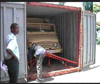

Götz hat seinen 404 für die Überfahrt nach SA mit 13" Trabi-Rädern in den Container gefahren
Screenshot 2021-12-16 at 09-47-30 Elefant_im_Container_3 jpg (JPEG-Grafik, 350 × 280 Pixel).png
Screenshot 2021-12-16 at 09-47-30 Elefant_im_Container_3 jpg (JPEG-Grafik, 350 × 280 Pixel).png (235.21 KiB) 3985 mal betrachtet
Screenshot 2021-12-16 at 09-48-09 Elefant_im_Container_2 jpg (JPEG-Grafik, 350 × 280 Pixel).png
Screenshot 2021-12-16 at 09-48-09 Elefant_im_Container_2 jpg (JPEG-Grafik, 350 × 280 Pixel).png (256.98 KiB) 3985 mal betrachtet

#558850
Hallo Gerd,
klingt spannend, was Du so mit den Fahrzeugen treibst.
Bezüglich der Lösung mit den Trabi Rädern, schau Dir das Bild genau an. Die Räder sitzen nicht auf sondern vor der Bremstrommel. Die Felgen können auch nicht ohne Modifikation passen, denn der Trabi hat Vierlochfelgen. Das heißt, es müssen nicht zwingend Trabbifelgen sein sondern es könnten auch andere Kleinwagenfelgen modifiziert werden. Sogar Holzscheiben als Räder hat es schon gegeben.
