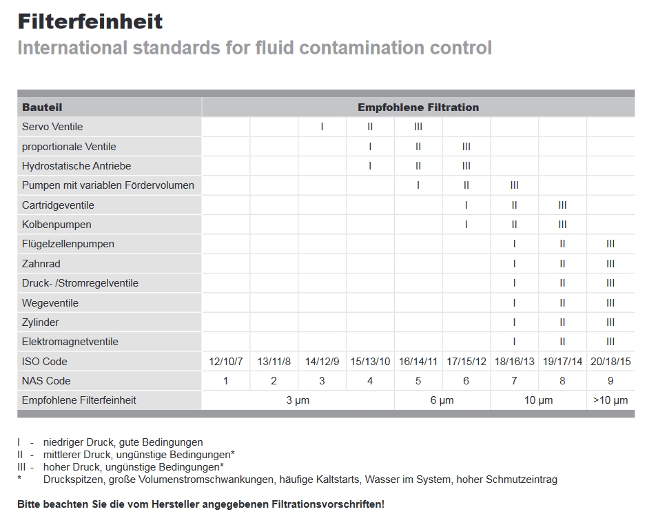

vielen Dank für Deinen Bericht. Auf meiner Suche nach einer praktikablen und technisch vertretbaren Lösung war ich auch auf die Tankeinbau-Rücklauffilter gekommen. Nur sind sie angesichts der hydraulischen Anforderungen sämtlich zu groß um sie im 411 oder 421 unterbringen zu können.
Die Anforderungen sind nämlich:
Filterfeinheit 10 oder 20 µm
Durchfluss 20 bis 30 l/min eff.
Durchflusswiderstand bei Startviskosität < 3 bar
Bypassventil Öffnungsdruck entsprechend 3 bar
Daraus ergibt sich bezüglich des Filterelements, also des Einsatzes alleine, bei einem Durchmesser von 60 mm eine Länge von mindestens 150 mm. Deshalb hielt ich es für unausweichlich, um dieses kleinstmögliche Filterelement herum, ein kompakt angepasstes Gehäuse zu konstruieren und als Prototyp zu bauen.
Zum Vergleich der Kramp MPF0301M60 Rücklauffilter 1/2:
Filterfeinheit 60 µm
Bypassventil Öffnungsdruck 1,75 bar
Filterelement Durchmesser ca. 50 mm ca. 60 mm lang
Das sind für mich gleich mindestens zwei KO-Kriterien:
Erstens Filterfeinheit viel zu grob (sogar der originale hat 40 µm), siehe Tabelle
Zweitens Filterkapazität viel zu klein
Empfohlene Filterfeinheit.jpg (213.22 KiB) 7827 mal betrachtet
