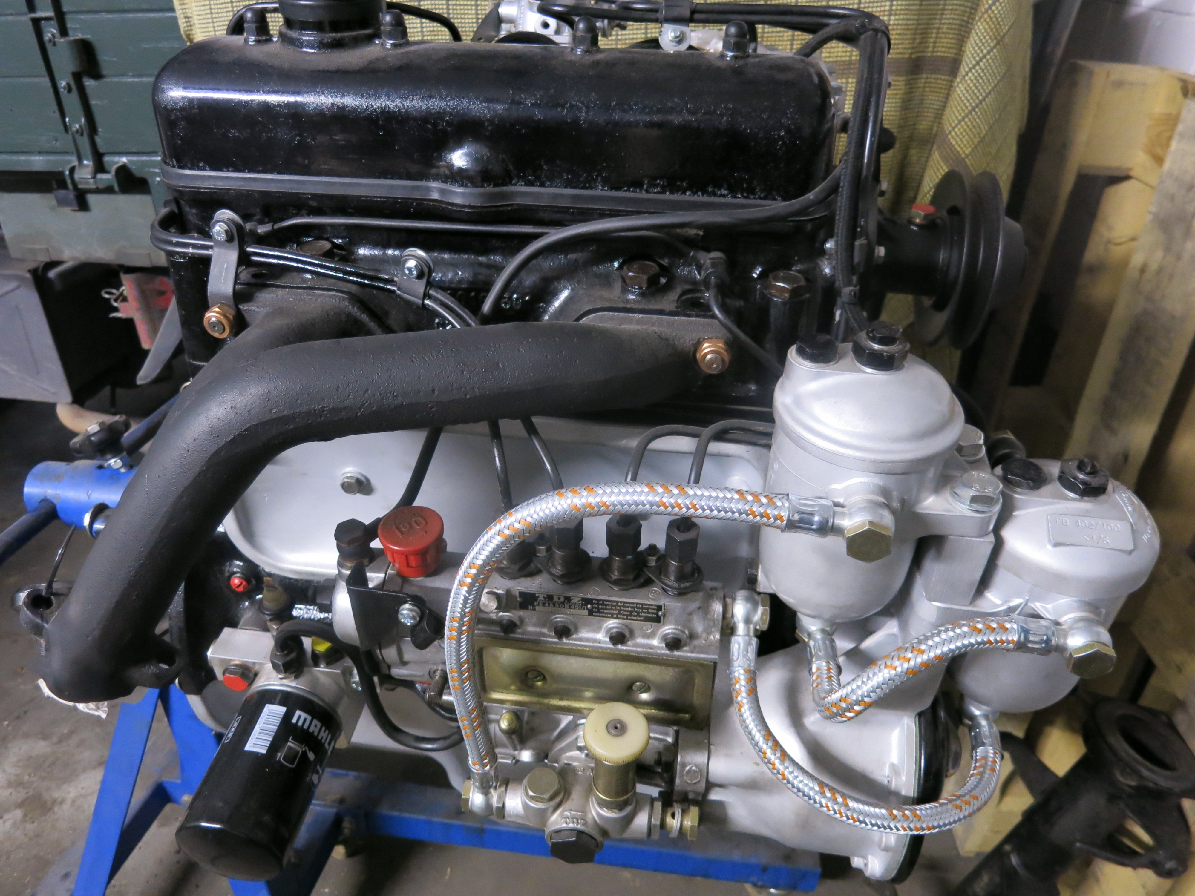

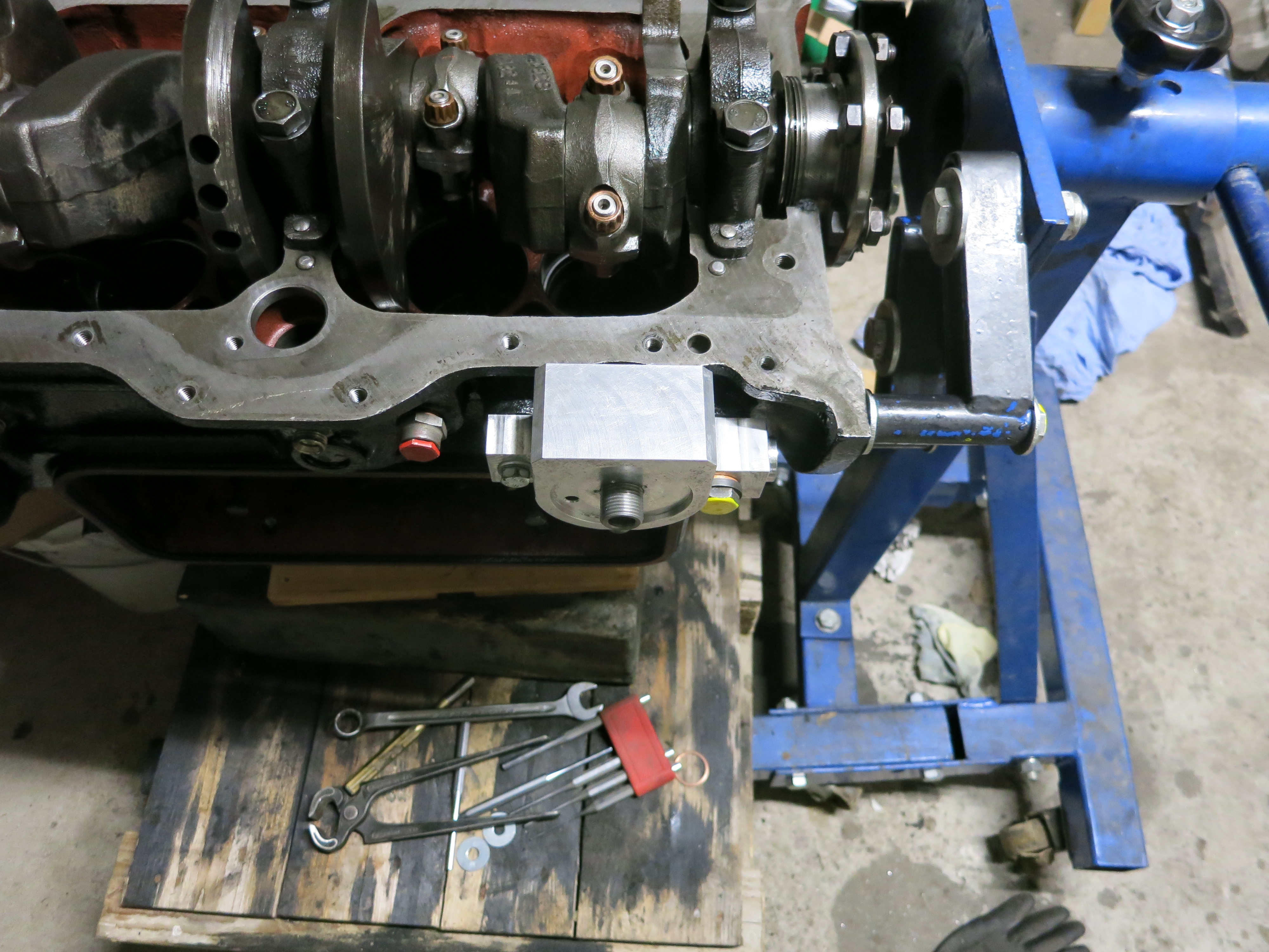

wenn du nicht unbedingt basteln möchtest und es nicht der originale Halter aus dem WHB sein muss, empfehle ich einen Getriebe/Motor Ständer aus chin. Produktion.
Bei mir in den Bilder als blaues Gestell zu erkennen. Für mich was dieses Drehgestell immer ausreichend.
Markus
OM636 modernisiert 001.JPG (2.45 MiB) 2005 mal betrachtet
OM 636 Überholung 016.JPG (2.24 MiB) 2005 mal betrachtet
