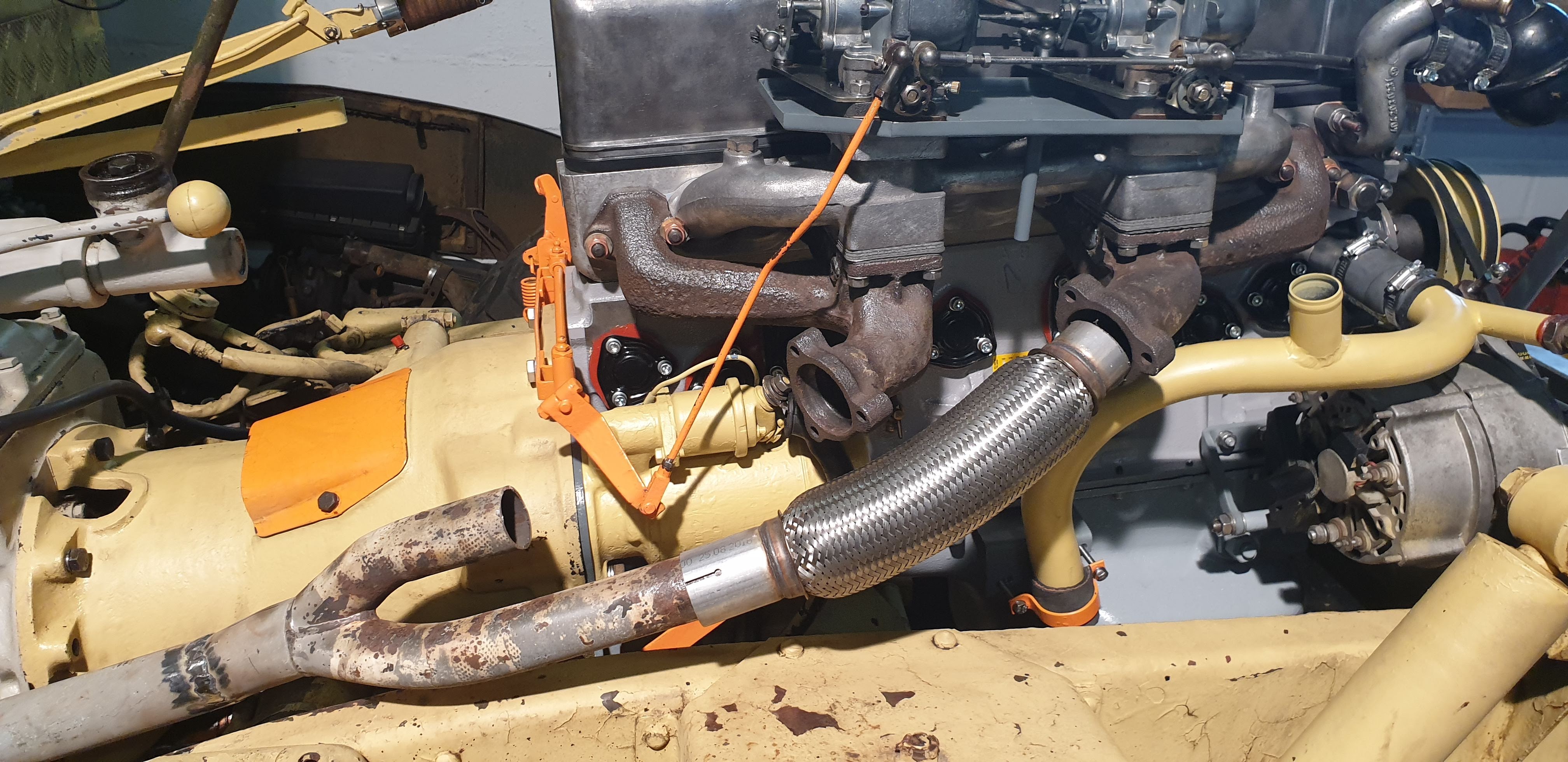

YoEddy2 hat geschrieben: 24.02.2022, 06:33 Auf was für Abgasrohre wartest Du jetzt noch ? Weil man kann mit etwas Arbeit das alte Hosenrohr anpassen und verwenden
Hi Ralf,
die alten Abgasrohre waren in keinem sonderlich guten Zustand (da hat wohl jemand schonmal hand angelegt) und der Winkel war auch ungünstig:
Deshalb habe ich die vom /8 besorgt und entsprechend angepasst:

Hallo Daniel
mit deiner Auspuffführung dürftest du Probleme mit dem Fahrerhaus bekommen.

Helmut Schmitz hat geschrieben: 24.02.2022, 19:26 Hallo Daniel
Ist korrekt! Konnte aber recht einfach angepasst werden... Hütte ist wieder drauf. :wink:

Hey,
Meine Auspuff Anpassung an den Orginalen M130 er Krümmer für die Doppelversager wurde mit passenden Flexrohren gemacht. Hat einiges an Vorteilen bei der Montage, bei der Demontage .....
Meine Lima ist auch 24 V mit 100A, auch von Kohl.de. Damals auf Empfehlung auch dort gekauft. Und die Anpassungs Arbeiten an der Lima das Sie in den Halter passt sind minimal.
Gruss Ralf

YoEddy2 hat geschrieben: 25.02.2022, 09:54 Hey,
Gruss Ralf

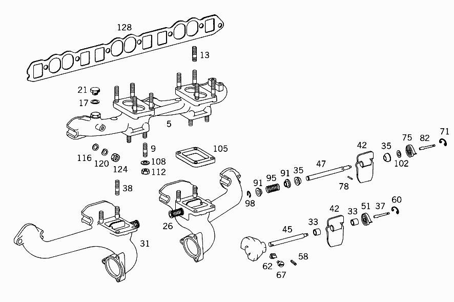

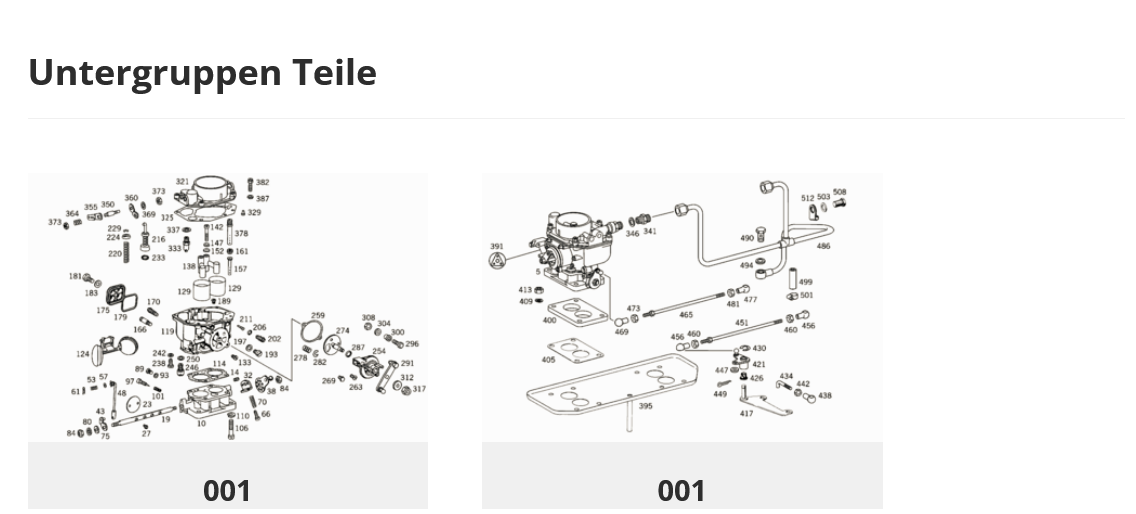

klar, im Unimog war beim M130.922 und 925 eine Doppelversager-Anlage verbaut. Aber die sind so selten Wie Hühnerzähne.
Screenshot 2022-02-25 at 11-50-53 M 130 922 - VERGASER Mercedes EPC Online nemigaparts com.png
Screenshot 2022-02-25 at 11-50-53 M 130 922 - VERGASER Mercedes EPC Online nemigaparts com.png (179.06 KiB) 4655 mal betrachtet
#560651
Jup,
Genau diese Doppelvergaser laufen auf meinem M130er Motor in meinem 404.1
Gruss Ralf
