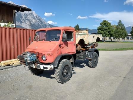

Lese hier schon eine Zeit lang mit, vielen Dank fuer die grossartigen Infos die man hier findet. Nun habe ich auch mal eine Frage, zuerst aber eine kurze Vorstellung. Mein Name ist Robert und ich lebe seit ueber 10 Jahren in den USA, derzeit in den Rocky Mountains auf ca. 2.800m Seehoehe. Nach langer Abstinenz von europaeischen Autos kommt in den naechten Tagen endlich mein Container mit meinem 404 und den zwei Landys an. Die Fahrzeuge sind alle seit ueber10 Jahren nicht mehr gelaufen und benoetigen daher auch Einiges an Arbeit. Der 404 ist Bj. 67 und ein altes Feuerwehrfahrzeug mit ca. 12 tkm. Durch die lange Stehzeit steht einiges an Arbeit an. Im Zuge dessen moechte ich die Elektrik auf 12V umbauen. Beleuchtung, Lima usw. sind kein Problem, das was ich aber benoetige ist ein Starter. Da ich mich noch nicht so sehr mit den Bezugsquellen fuer Unimog Teile auskenne, hat da wer vielleicht einen Tip? Gibt es ggf. einzelne Teile wie etwa den Rotor und Magnetschalter alleine um den Starter umzubauen? Bin fuer jeden Tip dankbar.
Liebe Gruesse aus Colorado,
Robert
PS: Habe schon auch mal die Suche bemueht, leider aber nichts gefunden. Anbei noch ein Foto von meinem 404 mit dem Land Rover Serie 1 Bj. 58 drauf bevor es in den Container ging
unimog 404.jpg (37.46 KiB) 8107 mal betrachtet
