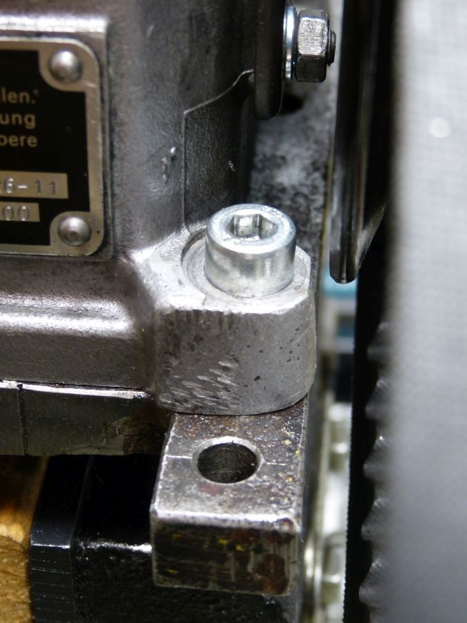

Ich hab ein neues (altes) Projekt und brauche eure Hilfe.
Ich baue mir eine Halterung für den Kombipresser und dafür brauche ich eine Maß das ich nur schwer ermittelt kann, weil meine Originale Riemenscheibe in allen Richtungen krumm ist.
Und zwar den Abstand wie auf dem Foto zu sehen ist. Der Wert sollte zwischen 5mm-8mm sein. Gemessen zwischen Keilriemen und Befestigungshalter am Gehäuse vom Presser.
Hintergrund hierfür ist eine neue Magnetkupplung mit dem Originalen Durchmesser von 150mm, die ich angefertigt habe. Die Rille des Keilriemens sollte dabei genau an ihrem Vorgesehenen Platz verbleiben.
Deshalb würde ich mich freuen wenn ihr mir das Maß von eurer Originalen Riemenscheibe D=150mm geben könnt.
Das lässt sich im eingebauten Unimog gut Ermessen.
Ich bitte jeden der die Möglichkeit hat sein Messergebnis hier in einem Beitrag einzustellen.
Damit ich anschließend ein Mittelmaß annehmen kann.
Danke an euch im Voraus und liebe Grüße an alle.
Jürgen

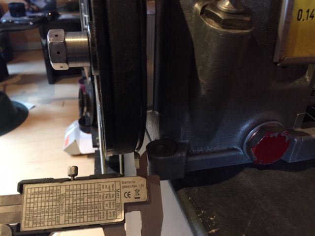

Hallo Jürgen,
ich habe mal den Spalt bei meinen Kompressoren gemessen, der zwischen Riemenscheibe und Gehäuse ist. Das geht mit recht gut. 2,3 bis 2,5mm. Dis zum Riemen kann ich nicht messen, den habe ich nicht drauf.
Markus

Hallo Markus,
hast Du außen an der zum Kompressor hin gewanden Seite gemessen?
Wenn du jetzt noch die gesamt Dicke der Riemenscheibe an der Stelle angibst läßt sich die theoretische Mitte des Riemens und über die Breite eines Standardriemens auch das von meinem Namensvetter gewünschte Maß als Anhaltspunkt ermitteln.

Hallo Jürgen,
fast. Denn entscheidend ist der Konus auf der Welle und die Toleranz in der Scheibe. Je ausgenudelter die Scheibe ist, desto Näher kommt die Scheibe an den Kompressor. Aber für dich gehe ich gerne noch mal in den Keller, damit ich nich wieder unfreundlich bin.
.... ich habe Scheiben mit der Breite von 21,8mm bis 22,3mm...

Hallo Markus (Danke für deine Mühe)
So wie du es gemessen hast komme ich auf ein Wert von 3,66 mm an der am wenigste krummen Stelle meiner Riemenscheibe. Das deckt sich bis auf 1 mm so in etwa.
Daraus ergibt sich ein Wert von 8mm vom Gehäuse bis zur Schulter des Keilriemens.
Also lieg ich ca 1 mm daneben.
Hört sich nicht viel an aber bei der Magnetkupplung Ringe ich um jeden Millimeter.
Momentan ist der Versatz des Keilriemens von Original zu Magnetkupplung 7mm. Das ist schon ganz gut.
Vielleicht kommt noch jemand auf die gleichen Werte?
Aber das hilft schon weiter.
Grüße Jürgen

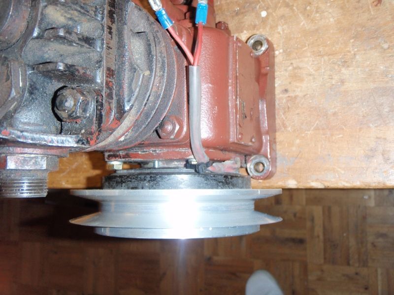

Hallo Jürgen,
ich habe mir schon vor vielen Jahren eine Magnetkupplung an den Luftpresser angebaut Funktioniert heute noch).
Anbei die Zeichnung mit den Maßen. Ich habe das Maß von dem Kurbelgehäuse zur Mitte Keilriemenscheibe mit 31mm gemessen.
Ich hoffe das hilft dir weiter.

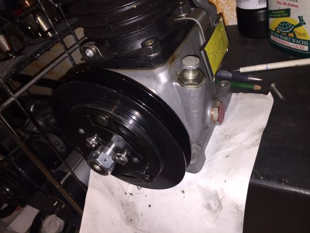

Liebe Unimog-Freunde,
kürzlich hatte ich einen Kompressor mit Magnetkupplung auf der Werkbank. Auch bei dem war der Spalt zwischen dem Fuß des Kurbelgehäuses und der Riemenscheibe etwa 1 mm. Und der Fuß war vom früheren Betrieb auch schon leicht abgeschliffen.

Hallo Christoph ( aus Bayern)
Ich habe vor etwas über 11Jahren meine Erste Magnetkupplung ( Mitte Keilriemen zum Gehäuse ca. 38 mm) eingebaut und sie hat zuverlässig funktioniert.
Dann habe ich ein upgrad gemacht. Mitte Keilriemen zum Gehäuse ca 26 mm. Umschlingungsdurchmesser 135 mm
Die läuft seit ein paar Jahren problemlos.
Jetzt kommt vermutlich das letzte upgrad
Umschlingungsdurchmesser 150 mm Originalgrösse
Mitte Keilriemen zum Gehäuse 20mm.
Bei diesem Beitrag geht es nur um die Positionierung der Halter für den Presser. Die in meinem Fall um 6 mm verspringen . Den Rest hab ich ja schon.
Dennoch danke für deine Antwort.
Mit freundlichen Grüßen Jürgen
