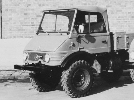

ich bin derzeit and er Restauration eines 421.122 (Unimog U45, offen/Cabrio, gerade klappbare Scheibe) Baujahr 1968 (kleine Blinker, OM615)
Die Kabine ist komplett zerlegt, geschweißt, gerichtet und entlackt.
Die Originalfarbe laut Datenkarte war LKW-grün DB6277. :mog4
Nun geht es mir darum, neben der Kabine auch die „Kleinteile“ in der richtigen Originalfarbe zu lackieren. Hier habe ich in Büchern und im Internet bereits zahlreiche unterschiedliche Varianten gesehen. Insbesondre Scheibenrahmen, Türgriffe, Pedale, etc. sind auf den Bildern der jüngeren Modelle oft schwarz lackiert. Ich vermute allerdings, dass einige dieser Teile bei meinem Modell ursprünglich grün waren.
Meine aktuelle Farb-Vorstellung ist die Folgende:
Kabine, Türen, Motorhaube grün
Steckfenster schwarz
Schnorchel Luftansaugung schwarz
Spiegelhalterungen/Gestänge schwarz
Rahmen Windschutzscheibe grün
Klapp-Dreieck Windschutzscheibe grün (hier bin ich unsicher, auf manchen Bildern ist es schwarz)
Scharniere Windschutzscheibe grün
Türgriffe schwarz
Brem- & Kupplungspedal schwarz
Konsole Brems-& Kupplungspedal schwarz (unsicher)
Gaspedal grün
Lenksäule schwarz
Konsole Lenksäule schwarz (unsicher)
Hydraulikgestänge schwarz
Abdeckung Armaturenbrett schwarz (unsicher)
Luftaustritt auf Abdeckung links schwarz (unsicher)
Kann hier jemand helfen, ob das dem originalen Farbschema entspricht?

Hallo Börn,
Luftaustritt auf Abdeckung links schwarz (unsicher), ich meine wie die Heizung silber (hammerschlag?)
Klapp-Dreieck Windschutzscheibe grün (hier bin ich unsicher, auf manchen Bildern ist es schwarz), ebenso unsicher auf manchen Werksfotos sieht es auch aus wie Wagenfarbe, siehe auch hier bei Baureihen.

Erstmal danke für Eure schnellen Antworten.
Ja das Dreieck an der Windschutzscheibe habe ich auf Werksfotos auch bereits in Schwarz oder in Wagenfarbe (auf SW-Fotos1) gesehen. Hängt evtl. vom Baujahr ab. 1968 ist noch sehr früh für den 421, da war es evtl. genauso wie der Windschutzsscheibenrahmen grün.
Das Abdeckblech und Luftauslass über dem Armaturenbrett hätte ich grün gemacht. Beim Entlacken kam darunter allerdings nur schwarz zum Vorschein, daher meine Annahme, dass Schwarz die Originalfarbe ist.
Am Ende ist es wohl Geschmacksache. Wenn ich schon alles neu lackiere möchte ich allerdings möglichst nah am Original bleiben.
Gruß,
Björn

Hallo Björn,
das Blech über den Armaturen kenne ich nur in schwarz, die Luftdüse würde ich wie die Heizung machen, siehe auch Foto aus BA.

im Internet gibt es die Seite Unimog-Community.de. :wink: Dort gibt es auch eine Typenübersicht mit Bilder von verschiedenen Baumuster und Baujahren auch von den Neuvorsatellung 1966. Zu sehen ist u.a. ein 421.122, mit Luftgitter seitlich neben den Scheinwerfern, sowie Verkaufsprospekt
Die besagte Farbgebung wurd im Laufe der Bauzeit schon mal geändert. Letzlich ist das auch ein Kostenfrage, ob nman die Teile schwarz lackiert aus dem Regal holt oder alles in Wagenfarbe lackiert. Neben den Verkaufsstrategen hatten auch die Kalkulation da ein Wörtchen mitzureden.
Wer sein Fahrzeug absolut original anmalen möchte, sollte sich am besten ein Originalprospekt von seinem Baumuster und Baujahr besorgen.
Zur Not gibt es Bucht Prospekte
