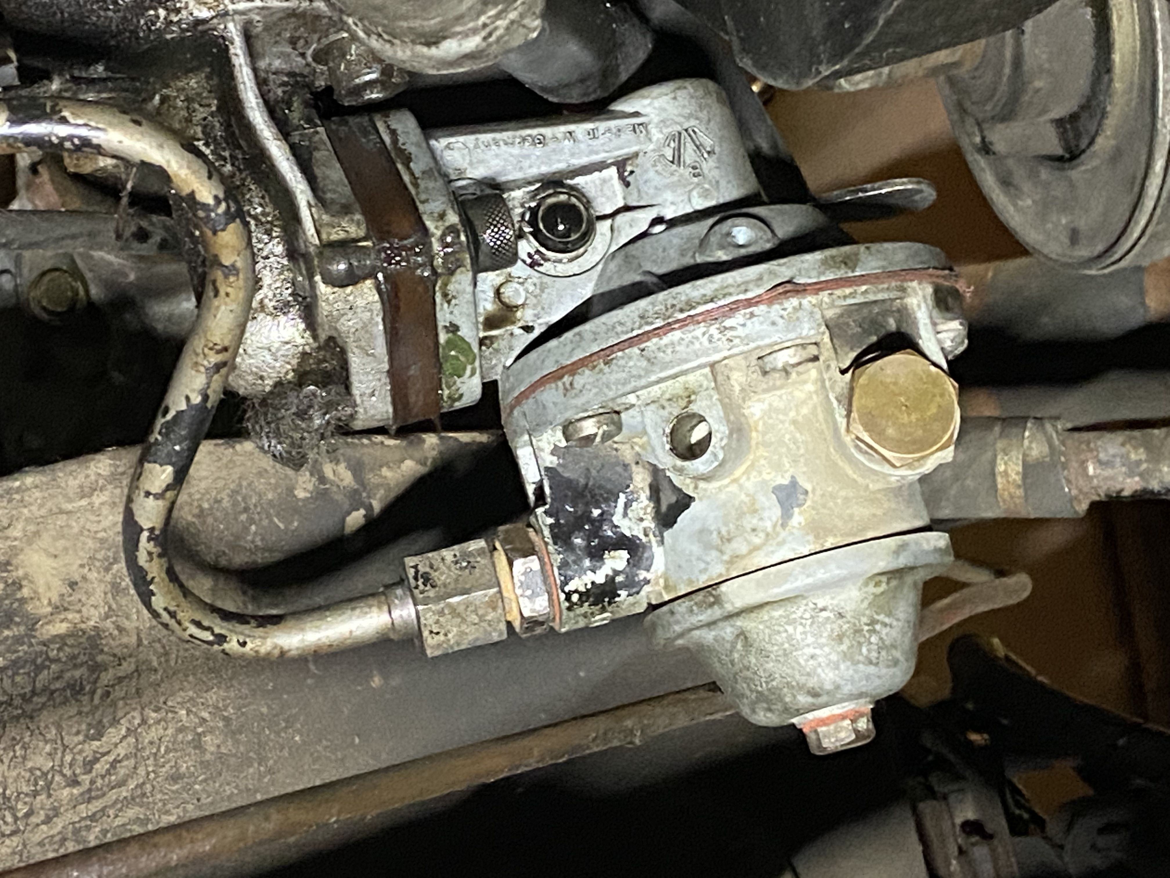

Ebenso war die Benzinpumpe komplett in Öl getaucht, vieles kommt aus dem Stößel bei der Pumpe, scheinbar auch einiges aus dem Ansatz des Zündverteilers.
Gibt es dort eine Dichtung welche man tauschen kann?

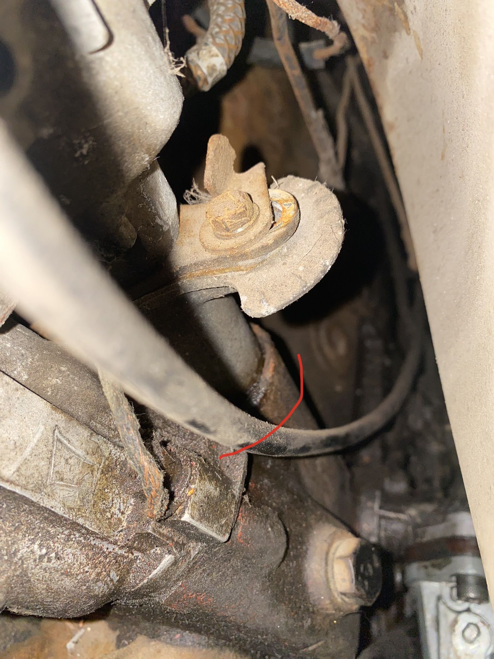

Rot Markiert kommt Öl, jedenfalls ist es dort feucht und eben die Benzinpumpe darunter war voll Öl.

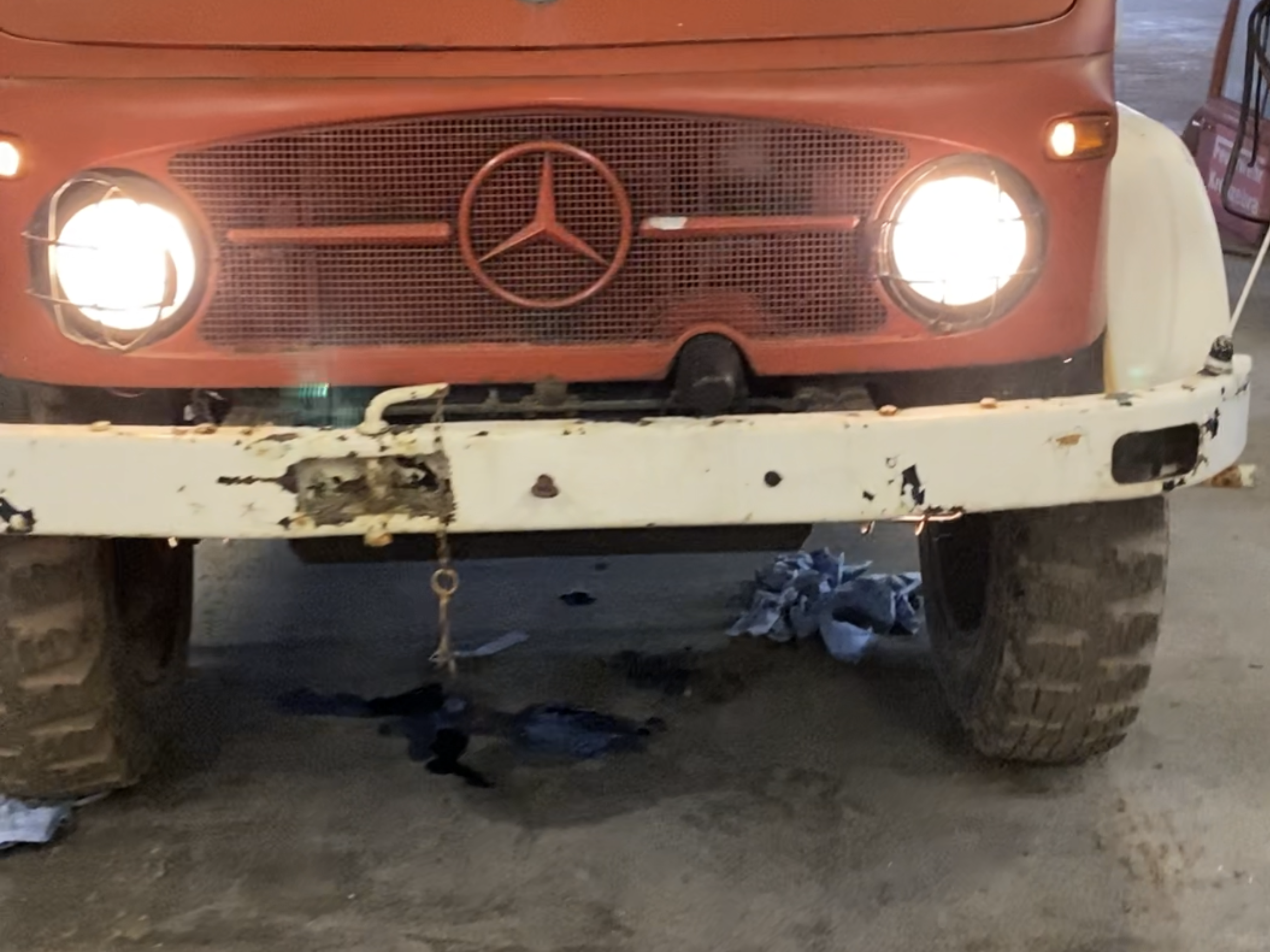

Es war soviel, das ich unter dem Fahrzeug einige Tropfen hatte und die Lenkstange komplett überzogen war.

Ich habe immer noch das Problem das Öl aus meiner Benzinpumpe tropft.
Leider habe ich keine Explosionszeichnung vom Motor, deshalb die Frage woher es kommt.
Laufen tut es aus diesem kleinen Stößel, welcher die Pumpe antreibt,
Ich hatte bei meinem ersten Mog den mal abgeschaubt, dort ist nicht einmal Öl drin, woher kann es also kommen?
Darf dieser Bereich voll Öl sein? Ist einfach der „Stößel“ undicht? (In dem Winkel zwischen Motor und Pumpe selbst)
Es läuft schon sehr viel Öl, jeden Tag eine kleine Pfütze.
(Tropft auf die Lenkstange und läuft dann rüber)

der Stößel betätigt doch die Membrane, und die muss dicht sein. Ansonsten ist das Gehäuse rumherum dicht, wenn alle Dichtungen sind, wo trit das Öl denn genau aus, an der Welle des Handhebel? Die könnte ausgeleiert sein.
Am besten warm laufen lassen, alles peinlich sauber machen und in regelmäßigen Zeitabständen kontrollieren und ggf Fotos (Zeitraffer) machen, damit man genau erkennt wo die erste Leckage auftritt.

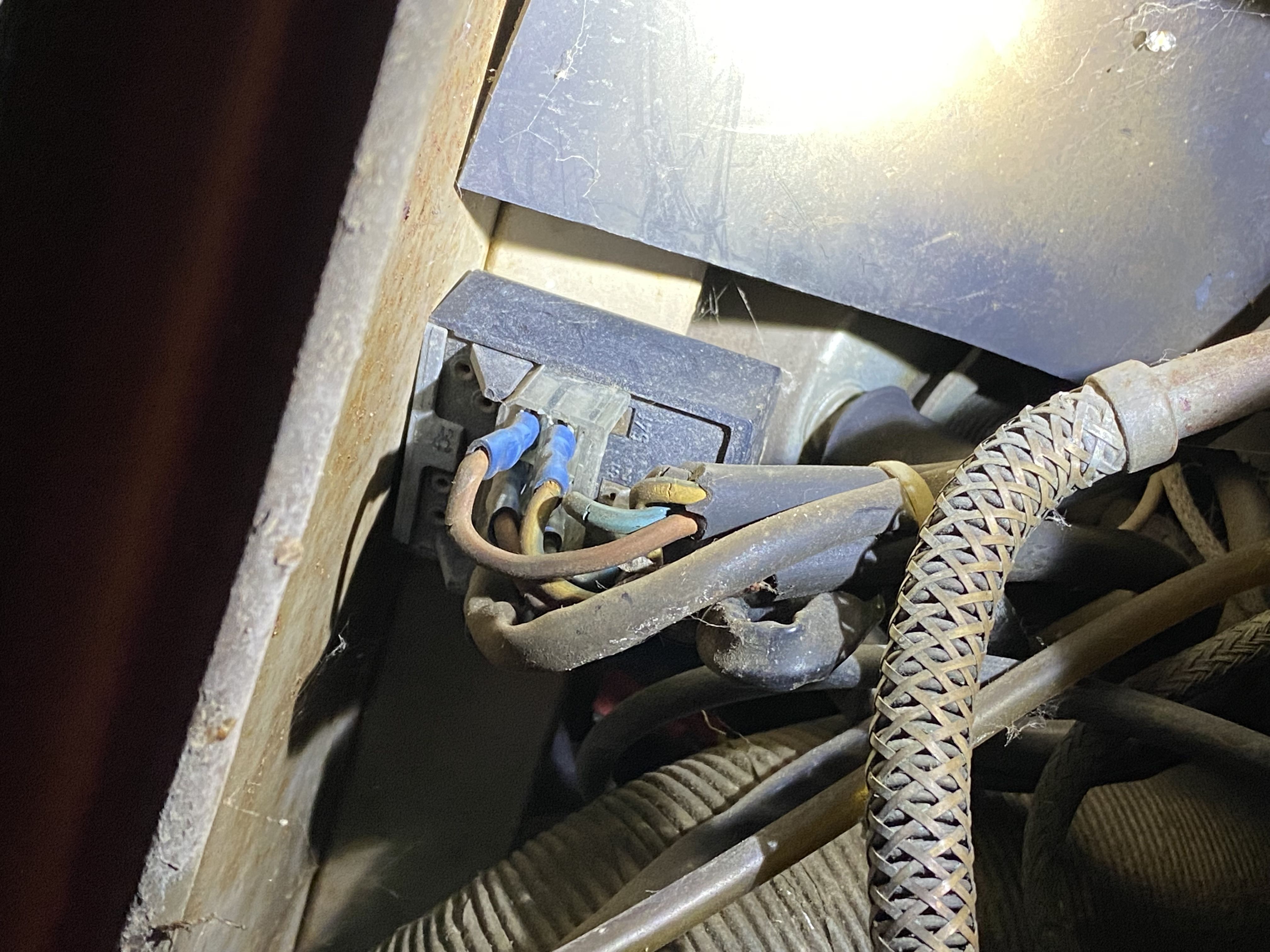

Dies ist das einzige Foto welches ich machen kann, er lässt sich leider nicht drehen und zum Ausbauen hatte ich eben keine Zeit.
Viele Kabel, aber keine Ahnung wo die hingehen, verschwinden im Kabelschlauch.
Kontakte sind Korrodiert, die werde ich alle mal sauberkratzen, wüsste jetzt nur nicht welcher Strom führt. (Elektrik ist nicht so meins, ich bin Bergmann :D )
Hey Helmut, danke für die Antwort.
Naja, wo es herkommt weiß ich.
Der Stößel sitzt ja in dem 90 grad stück an welches die Benzinpumpe dran kommt.
Diese Kammer in welcher der Stößel sitzt läuft bei mir voll mit Öl, der Übergang zur Pumpe ist dann ja komplett offen, die Dichtung aber auch nicht mehr die Beste. (Die Kammer wäre aber sowieso offen da Lüftungsloch, läuft also sowieso über)
Mir stellt sich eben die Frage, weil in meinem anderen Mog der Stößel Richtung Motor und Pumpe komplett Öl frei ist.
Darf hinten (Im Motor) Öl stehen? Dann wäre ja nur die Dichtung vom Stößel Defekt.
Dort sitzt dann ja auch der Zündverteiler oben, ist also wohl die selbe Welle.
Zu dem Thema finde ich leider überhaupt nichts.
Der Motor ist auch sonst überall um die Dichtungen (Ölwanne, Kopf etc) etwas feucht, ich werde ihn auf meinem Waschplatz jetzt mal mit dem Heißwasserkärcher entölen/Entfetten und schauen ob irgendwo noch was rauskommt, sieht alles älter aus.

Auf dem Bild sieht man zum Glück, dass ein Kontakt 54f heißt. Zumindest wenn ich meine Vermutung jetzt auf einem Schalter aus dem Internet berufe. Das ist nämlich ein normaler Warnblinkschalter.
Ein richtiger Warnblinkschalter mit Warnblinkgeber wäre dann sowas, bzw wie es da dann erklärt ist. Und von der Klemmenbezeichnung könnte das dann passen.
Wichtig, dass der Wanrblinker geht, wäre dann vor Allem auch die 30 mit Dauerplus und die 31 mit Masse. Aber die Schalter gehen mit dem alter halt auch gerne innen Kaputt. Zumindest bei Bosch sind die Kontakte einfach Blechstreifen, die mit dem Schalter vor und zurück gezogen werden und auf Lötpunkten auf der Platine drücken. Für nen Schalter jenseits der 100€ schon recht billig gebaut - halten aber oft trotzdem ewig, also muss man ihnen wohl recht geben.
Zu dem ersetzen der Schaltung gegen eine moderner Schaltung. Es gibt so billige Kits. Auch wenn der Blinkergeber hier oft relativ günstig ist, zumindest was das Plastikgehäuse angeht. Die Platine wird wahrscheinlich auch bei den teuren gleich sein. Aber du wirst eh einen für 24V brauchen.
Hier findest du einfach mal ein Beispiel dafür, wie es verschaltet werden könnte. Der Schalter macht nichts anderes, als die Spannungsversorgung für deinen (externen) Blinkergeber von Spannung bei Zündung auf permanent Spannung umzuschalten (Blinker nur mit Schlüssel, Warnblinker immer).
Dann braucht es noch drei weitere Kontakte. Einmal dein "Blink"/Takt vom Blinkergeber und dann zwei weitere für den Blinker links und rechts. Manchmal gibt es noch einen 6. für die Masse, damit die eingebaute Lampe leuchten kann.
Also bleibt ehrlich gesagt die Anzahl der Kabel zwischen den beiden Versionen eigentlich gleich. Einen Warnblinkschalter mit Geber einzubauen ist einfacher. Wenn du einen vom selben Hersteller findest, musst du eventuell nicht mal die Reihenfolge in dem Stecker ändern.
Wenn du das System modernisierst, hast du weniger "komplizierte" Bauteile drin (=nurnoch einen Blinkergeber). Es mag billiger sein in der Anschaffung und später bei Ersatz, da alles einzelne Bauteile sind. Aber dafür musst du deine Verkabelung ändern. Was auch kein Hexenwerk wäre.
