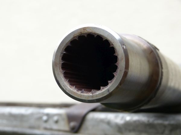

Nach zehn Jahren friedlichem Zusammenlebens mit meinem Feuerwehrmog ist nun der erste größere Schaden entstanden:
Die Verzahnung am hinteren Ende der hinteren Kardanwelle ist nahezu ganz verschwunden, das Gegenstück am Triebling des hinteren Differentials ist ebenso mitgenommen.
Nun meine Fragen:
  • Hatte wer von euch schon ein ähnliches Schadensbild?
    • Ist für ein gutes Reparaturergebnis ein "maximaler Teiletausch" ( Kardanwelle, Triebling, Tellerrad und Kleinteile) erforderlich, oder seht ihr irgendwo sinnvolle Möglichkeiten Triebling oder Kardanwelle wieder zu verwenden?
      • Wie würdet ihr bei der Teilesuche vorgehen? Originalteile anfragen, gebrauchte Achsen zur Entnahme der Teile anschaffen, oder ganz anders?
      Danke im vorraus für eure Antworten!
      Beste Grüße Hannes

Hallo Hannes,
bei mir zwar nur 411, aber ein ähnliches Schadensbild. Optimog hat eine komplette andere Hinterachse mit Schubrohr bekommen. Zunächst war zwar geplant gewesen nur Teile von der Ersatzachse einzubauen. Da die aber einen anderen Konstruktionsstand hatte, blieb nur der komplette Tausch übrig.
Eigentliche Schadensursache war vermutlich das Kardangelenk, das vorher seine Nadellager "verloren" hatte. Das Umkehrspiel am Hinterrad am Umfang gemessen war zuletzt 7 cm!

ich würde zu einem Gelenkwellen-Instandsetzer gehen, Schiebestücke ist für die täglich Brot, bei bo tec eher Einzelanfertigung.
