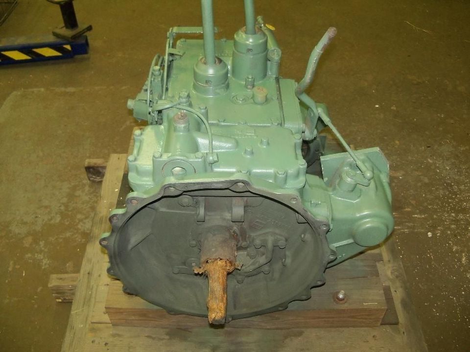

Hier, was ich noch liegen habe. Weiss nicht mal ob es funktionniert oder nicht.

#568913
Beim G getriebe ist einiges anders als beim F. Es ist auch etwas länger weil der Abtrieb zur Hinterachse stärker gelagert ist. Das Gehäuse ist nicht länger, lediglich das Gehäuse am Ende in welchem die lagerung ist. Da sieht man den Unterschied F zu G gleich. Leider kann ich die Bilder nicht sehen :cry: 9
Gruß Herbert
#568914

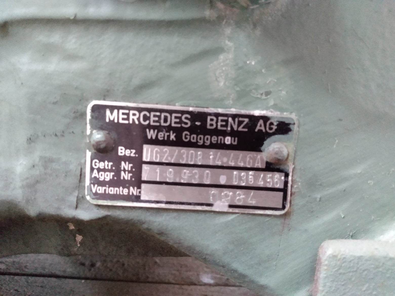

Die Bilder die ich eingestellt habe sind von eimem UG 2/30 aus einem FLU419er. Das ist eigentlich so ziemlich baugleich zum Getriebe vom 417er wenn ich das recht sehe. Also man koennte sagen etwa 1987 bis 1992...?
Kenner werden die Plakette entziffern koennen. Ich aber nicht.

#568916
Hallo Rolf
das Vorschaltgetriebe unterscheidet sich durch den Nebenabtrieb, das Gehäuse ist anders. Ob eine durchgängige Welle bis zum Zapfwellengetriebeabtriebverbaut werden kann, müsstest du prüfen.
Das Getriebe ist ein eigenständiges Baumuster, leider im EPC nicht gelistet. Wäere zu klären, worin die Unterschiede .930 und .940 bestehen. Ich weiß nur, dass das 417er Vorschaltgetriebe an des 419er Getriebe passt.
