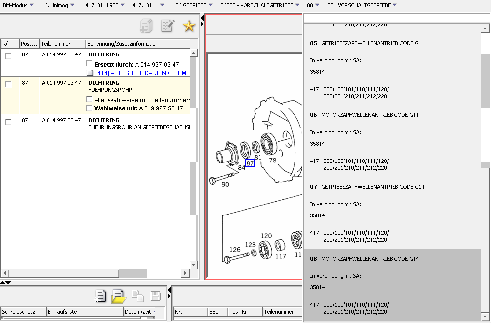

damit wir nicht von unterschiedlichen Ausführungen sprechen, du meinst diesen hier

Hallo Günter
felix3450 hat geschrieben: und das Vorschaltgetriebe Code G11
Helmut-Schmitz hat geschrieben:damit wir nicht von unterschiedlichen Ausführungen sprechen, du meinst diesen hier
du schreibst von G11, ich habe aus dem EPC wie in den Beitrag weiter oben zu ersehen die SA Vorschaltgetriebe G11 gezogen.
Vermutlich suchst du den hier, denn dort ist die von dir genannte Teile-Nummer verbaut.
6412
Das einzige was ich auf die Schnelle finden konnte ist Dichtomatik mit 53,97x66,67x4,76 und 54x66x7 (mit zus Schutzlippe)
