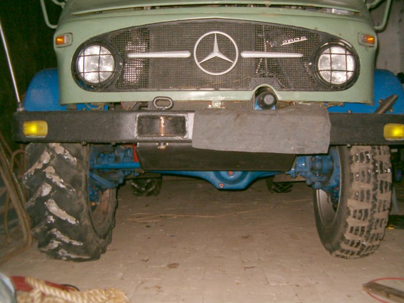

habe gerade mal die Zeit zwischen Kaffeetrinken und Abendessen genutzt und testweise auf der rechten Seite meine 11"-Felgen mit den mitgelieferten Reifen montiert - die Decken kommen noch runter, sind ziemlich porös.
zum Vergleich
hinten passt es gerade so, dass die Unterkante des Koffers beim Einfedern nicht aufsetzt - ca. 1cm seitlich Luft, vorne scheint es mit dem Lenkeinschlag auch zu funktionieren - zumindest im Stand ist das Rad von Lenkanschlag zu Lenkanschlag frei, was bei Kurvenfahrt und gleichzeitigem Einfedern passiert, werde ich dann wohl hören :wink:
Aber: definitiv ist die Geschichte vorne zu breit für die Kotflügel, ergo Kotflügel verbreitern (min. 5cm).
Gibt`s dazu einen Tipp? Müsste doch mit einer Gummilippe, wie sie häufig bei Traktoren benutzt wird, gehen, oder?
Vorweg: die Arbeit, Kotflügel :flex: , 5cm-Streifen reinschweissen, wollte ich mir eigentlich sparen.
Gruß Ulli

Hy Ulli hab ich dir doch gesagt :wink: , sieht aber gut aus endlich keine Notradlösung mehr!!!
Bei mir war am Lenkanschlag nix zu ändern langte wie es vorher eingestellt war, aber da meine Kotflügel auch zu schmal sind die Reifen aber schon eingetragen waren kein Problem!!!
Da ich orginal nicht so brauche werd ich demnächst zwei neue für mich machen! dabei wird der Äußere rand aus 1Zoll Siederohr nachgeboben und einfach mit 1,5-2mm Blech belegt.
Die orginale Optik geht dabei halt flöten ist mir aber wurscht!!!
Ansonsten bleibt dir wohl nur die Einschweißmethode.
Evtl könntest du die Kotflügel mit Blechtreifen weiter nach aussen setzen und nur die Spalten füllen bringt aber glaub ich die gleiche Arbeit.
Ne Lippe aus Profil-Gummi akzeptiert der Tüv aber auch.
Tschua Torsten

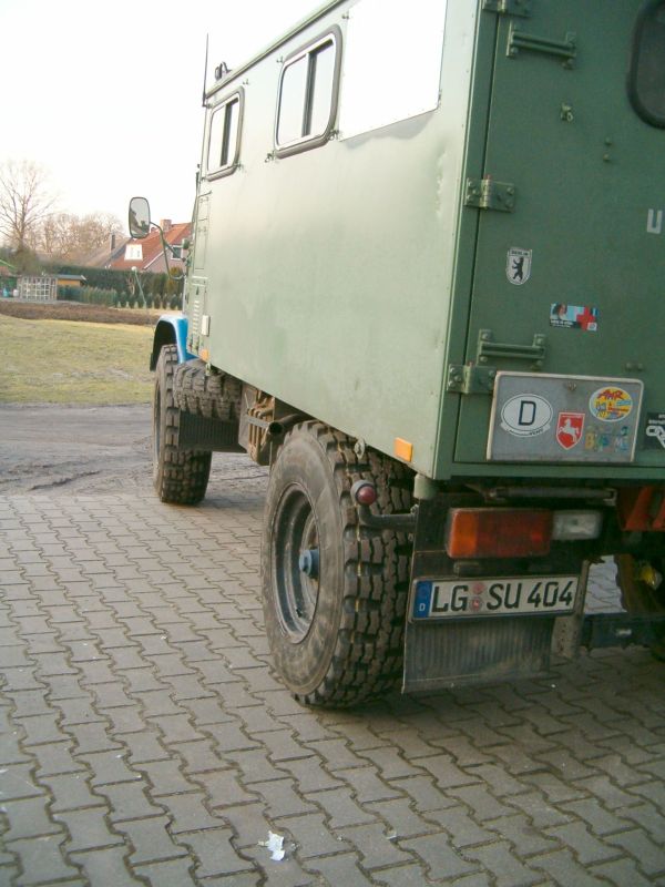

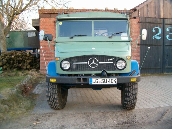

heute haben wir mal "TÜV-konforme" Reifen aufgezogen, mit dem MIL-Profil (die Lauffläche ist 5cm schmaler als beim Conti E6) könnte es gerade so ohne Kotflügelverbreiterung hinhauen.
bei den vorderen Reifen hat der gute Mann von EUROMASTER gleich noch das Profil nachgeschnitten - das freut den TÜV :wink:
Am Mittwoch wird die Tachoangleichung gemacht, geht jetzt ca. 10% nach (bei 10.5ern waren es schon 6%). Bin heute nachmittag bei DC gewesen und hab nach einen passenden Winkelgetriebe gefragt, kommt der Unimog-Mechaniker: hab ich früher hier oft gemacht, hab noch eine Kiste mit Zahnrädern im Lager, da messen wir die Strecke aus und bauen das passende Pärchen in das Winkelgetriebe ein. Na bitte, geht doch. :D
War schon von Pontius zu Pilatus gelaufen (Bosch, VDO-Kienzle ...), überall Kopfschütteln, die kennen nur noch elektronische Tachos :x
Am nächsten Montag ist TÜV-Abnahme ... ich berichte weiter...

Moin Sebastian,
bei (noch) gut 120PS aus 2,8l Hubraum ist der Leistungsverlust nicht wirklich zu spüren. Nach meiner ersten Probefahrt heute bei sommerlichen +8°C und Sonnenschein konnte ich keinen Unterschied bei der Beschleunigung feststellen - na gut, die Reifen drehen jetzt beim Ampelstart nicht mehr so leicht durch :rofl: - is`n Scherz :lol:
Läuft auf jeden Fall sauberer in der Spur.
