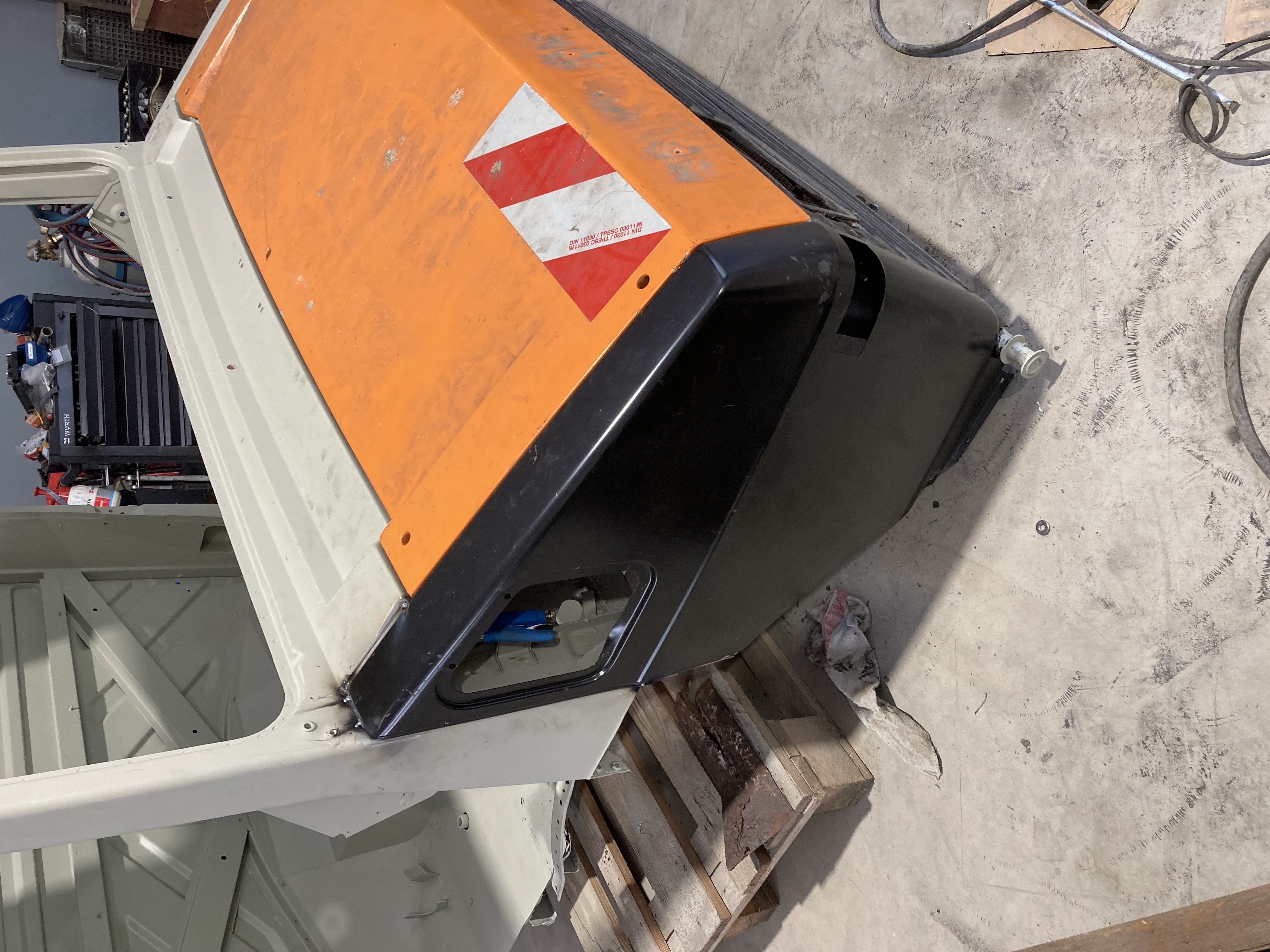

Jetzt ist das Fieber 🤒 wieder ausgebrochen und seit Januar bin ich stolzer Besitzer eines U1000 von 1981.
Die Kabine war total durch, dafür ist an der Technik wohl immer was gemacht worden.

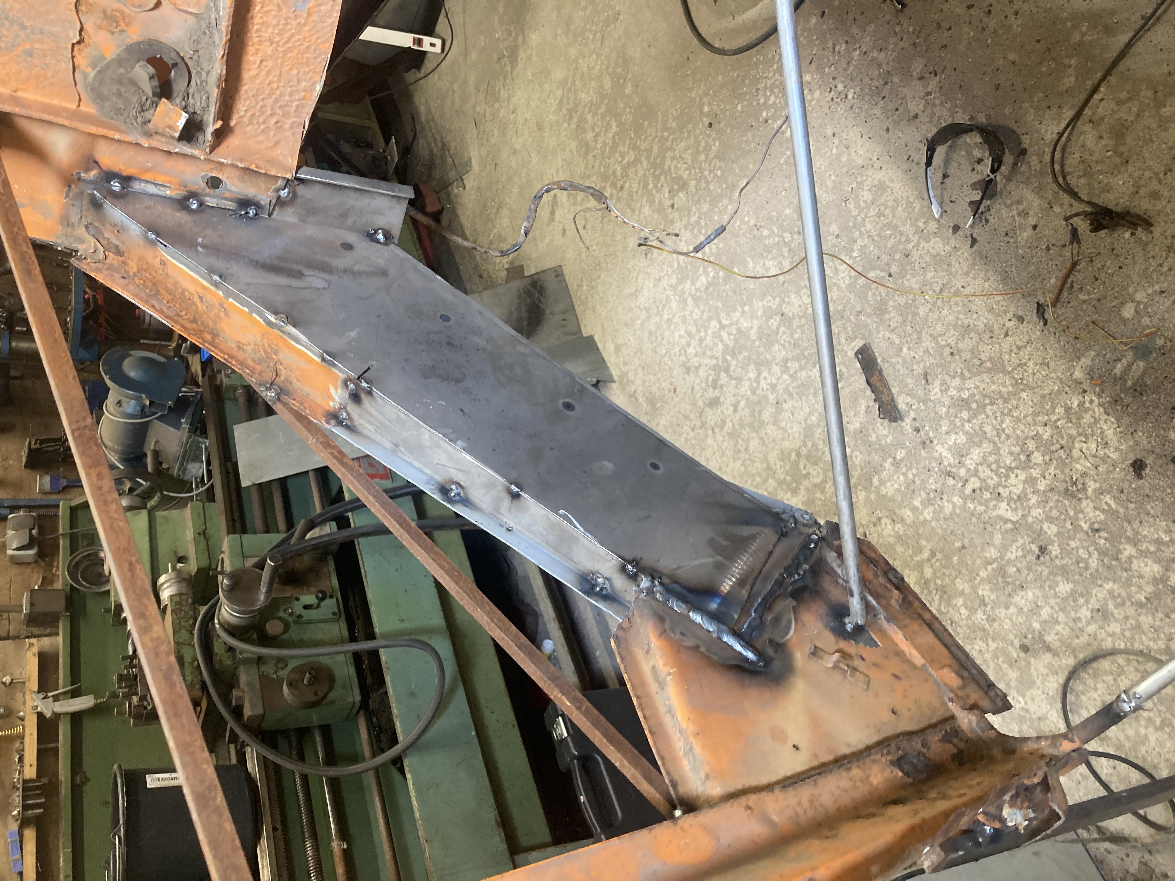

Die Kabine ist mittlerweile durch eine bessere andere ersetzt worden, so war mein Plan 🙄 leider sind nach dem sandstrahlen mehr Löcher und Spachtel aufgetaucht, wie mir lieb waren.

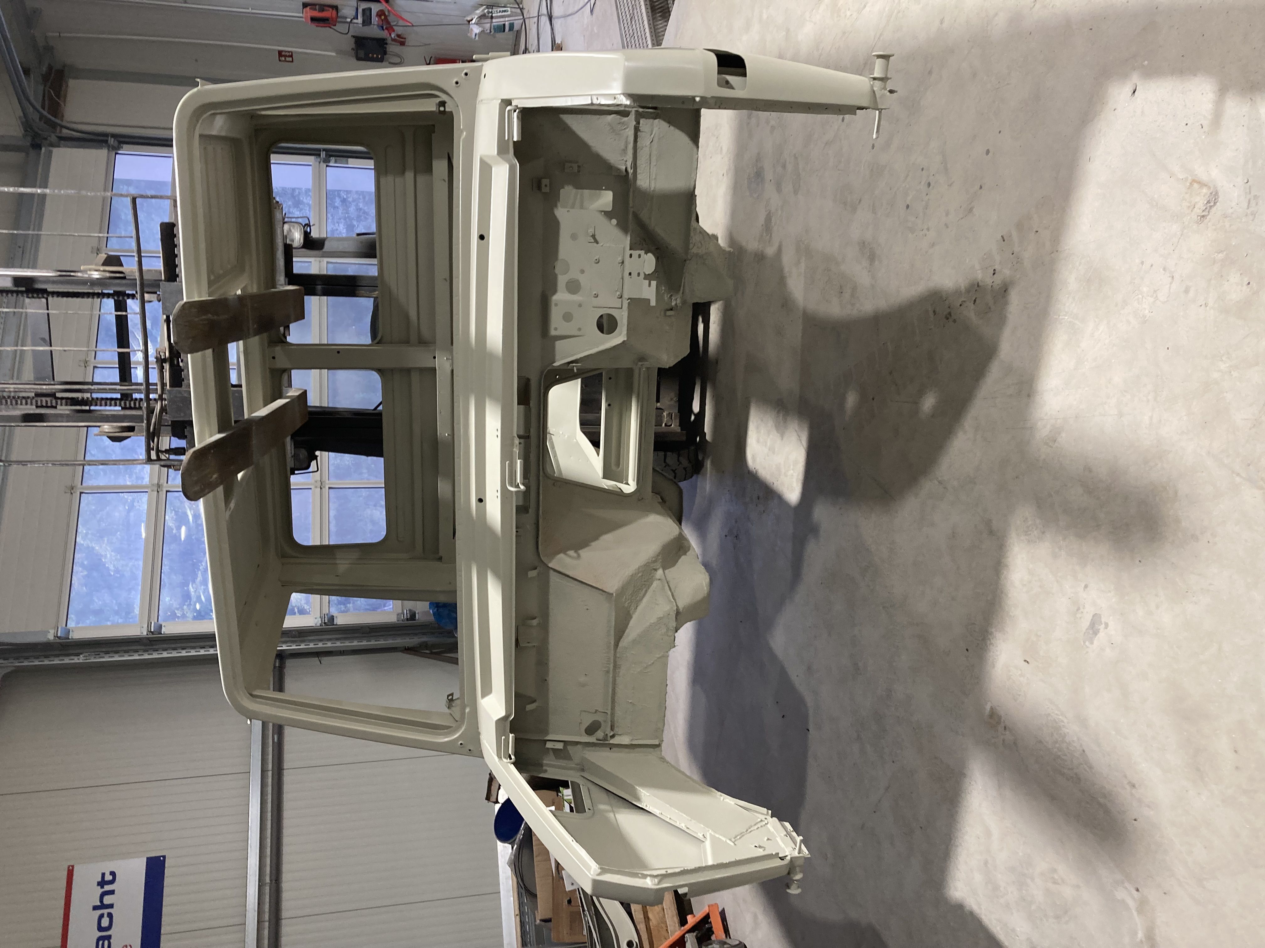

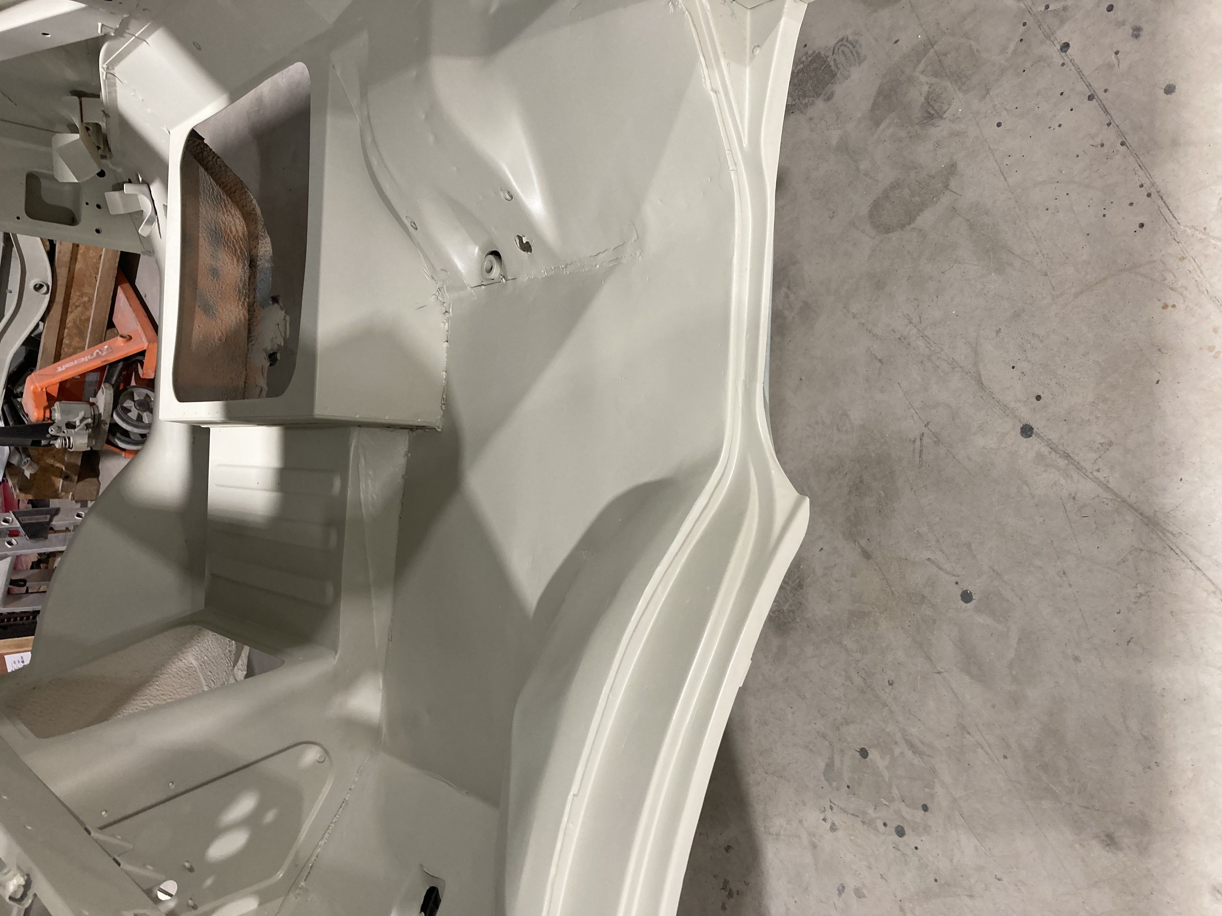

Kleines Update wie es bis jetzt aussieht.
Kabine ist fertig lackiert und befindet sich langsam wieder im Aufbau.
Die Türen müssen noch gemacht werden.

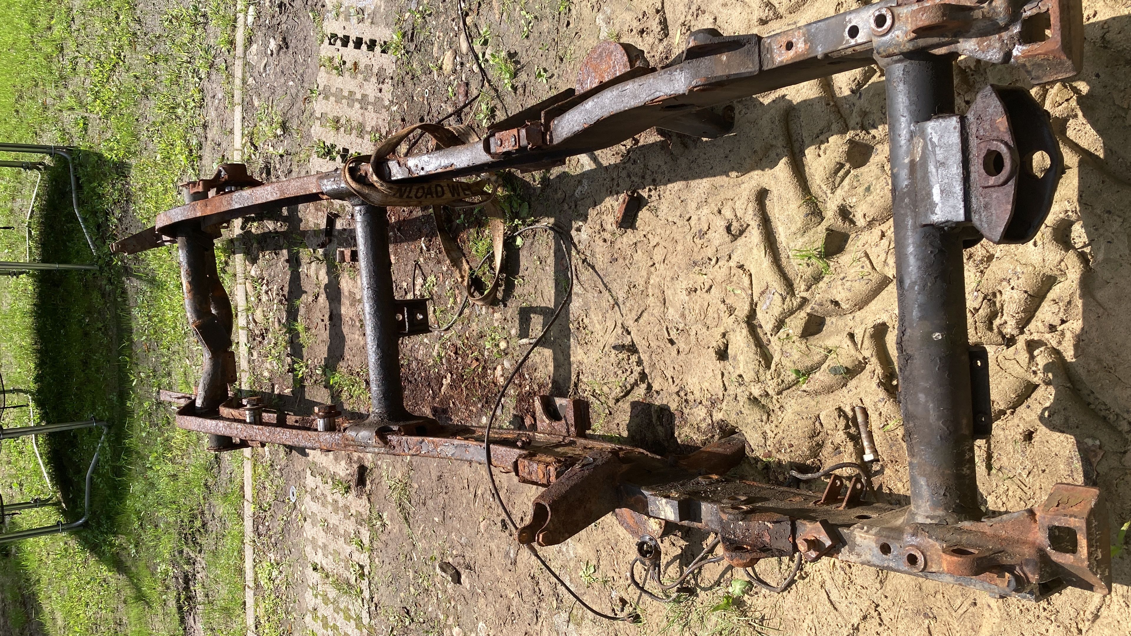

Das Fahrgestell ist komplett in Einzelteilen gestrahlt worden und mit 2k in matt schwarz lackiert worden.
Der Motor hat ne neue Ölwanne bekommen da die alte undicht war.
Schöne Grüße und nen guten Rutsch ins neue Jahr

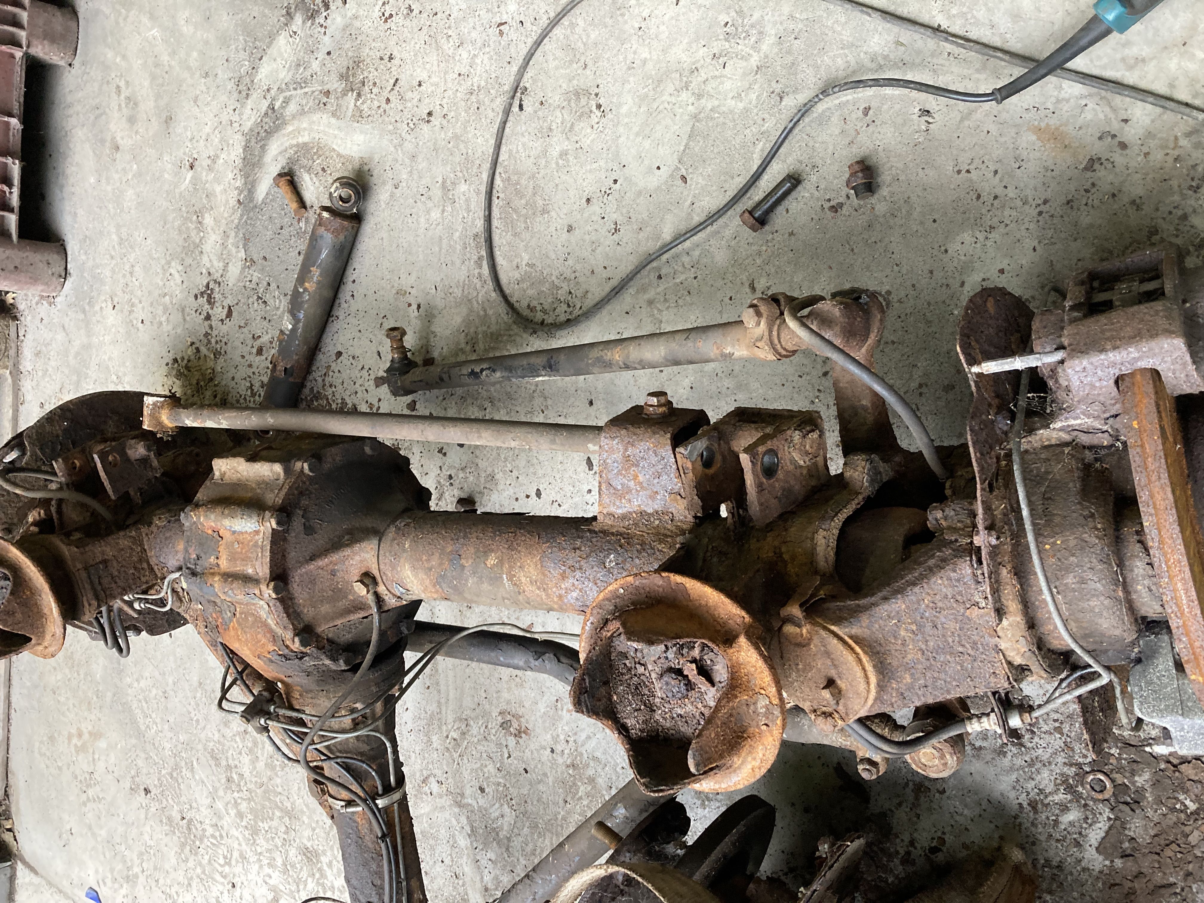

Standschäden sind natürlich auch vorhanden.
Beim Zapfwellengetriebe habe ich noch das Nadellager gewechselt und das Getriebeöl aufgrund von Kondenswasser im Öl.
Beim Hauptgetriebe hab ich zum Teil auch die Dichtungen erneuert und die Ablassschraube raus gequält da die lange nicht mehr raus gewesen ist.
In der Vorderachse werde ich Dichtungen außen auch noch erneuern, sowie alle Dichtungen in den Bremssätteln .
