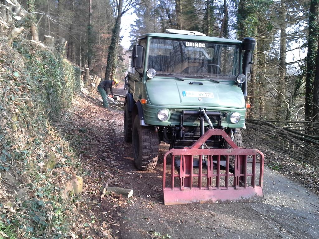

Hallo Leute,
seit kurzem spinnt meine Fronthydraulik am Unimog. Der FK lässt sich mit Polterschild problemlos mit ganzer Kraft absenken und hebt vorne den Mog aus den Federn. Der gleiche Weg umgekehrt dauert unendlich lange, obwohl der Zylinder eingefahren wird und weniger Öl bewegt werden muss. Des Weiteren fehlt es auch deutlich an Kraft und Leistung.
Ich habe schon geschaut ob was mit der Kolbenstange ist (verbogen o.ä) aber dem ist nicht so. Öl hat das Hydrauliksystem auch genug, dort hatte ich als erstes geschaut!!! Und Luft kann auch nicht das Problem sein, da nach meinem Kenntnisstand die Hydraulik selbst entlüftend ist!!! Eine kaputte Dichtung/ Packung schließe ich auch aus da der Zylinder fast neuwertig ist!
Hat jemand vielleicht eine Idee???
