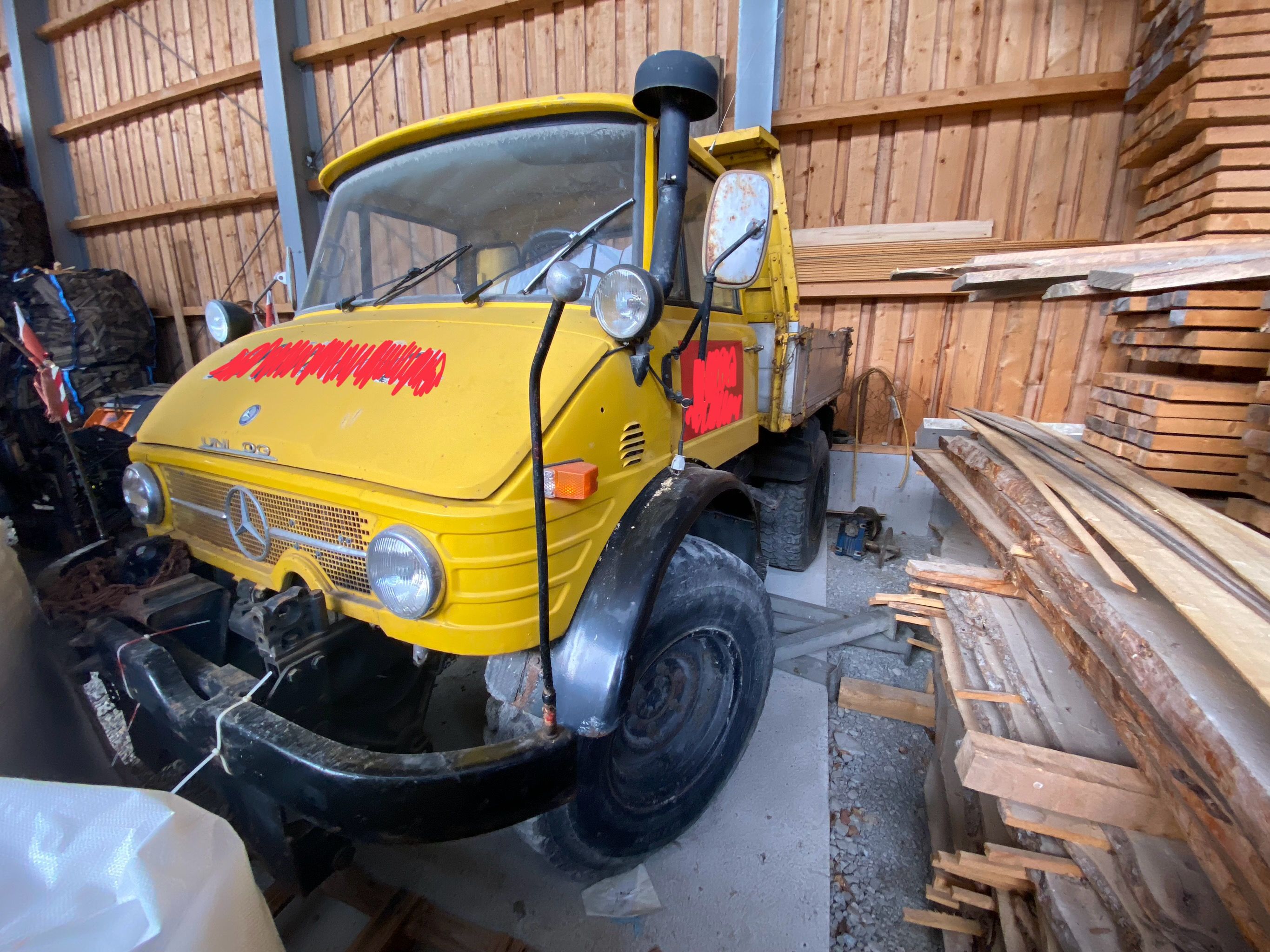

Vor gut einem Jahr habe ich mir den Traum vom eigenem Unimog erfüllen können. Geworden ist es ein 406.121, Baujahr 1972.
Den Unimog möchte ich einmal komplett restaurieren - zerlegt habe ich ihn bereits.

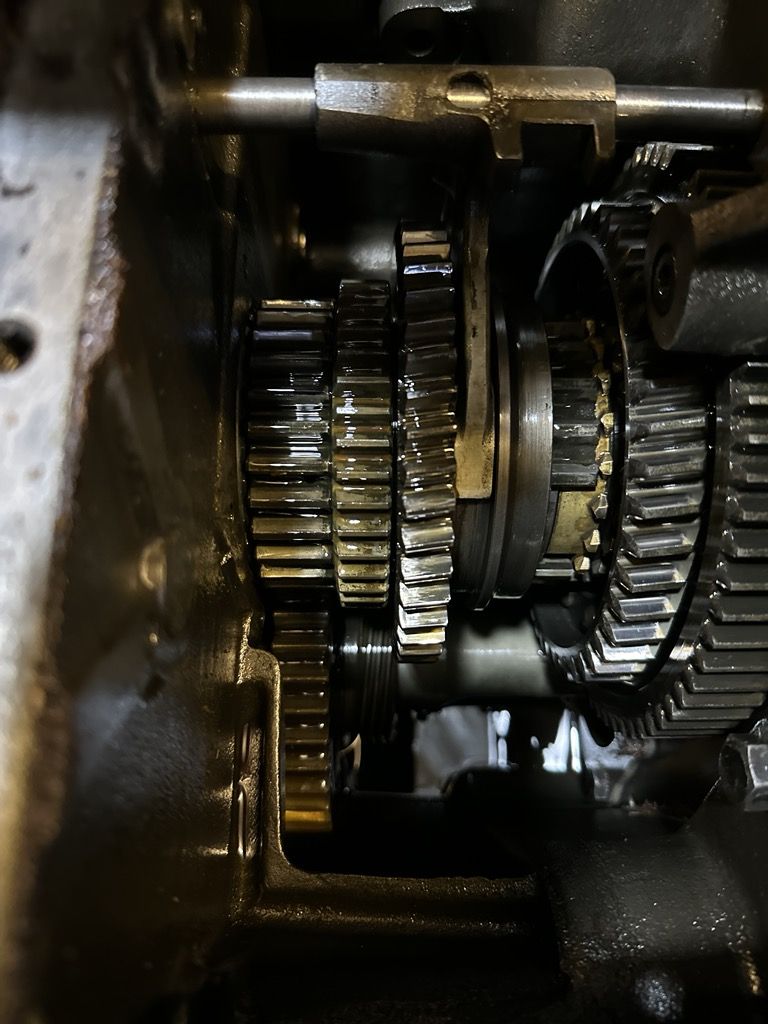

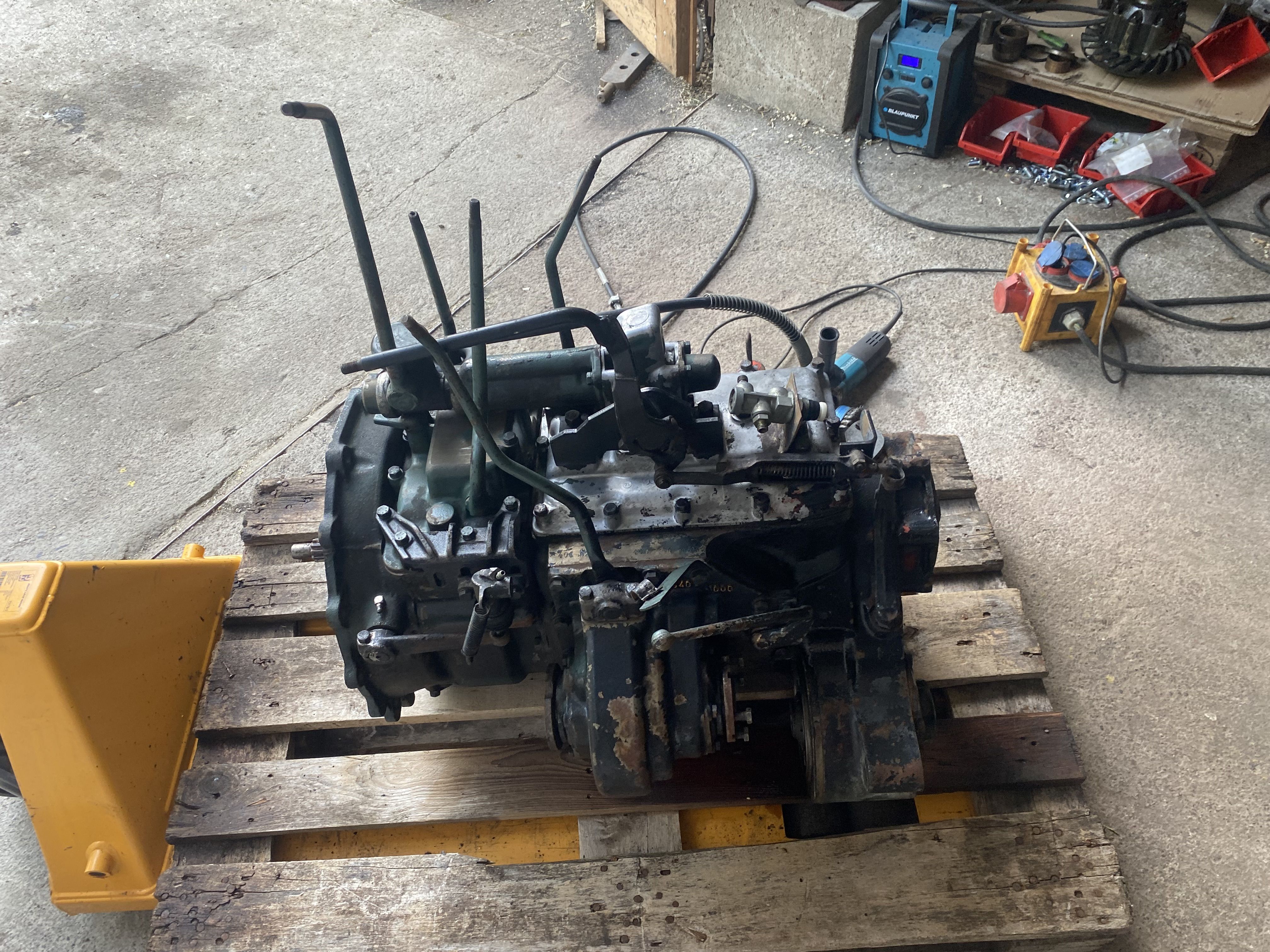

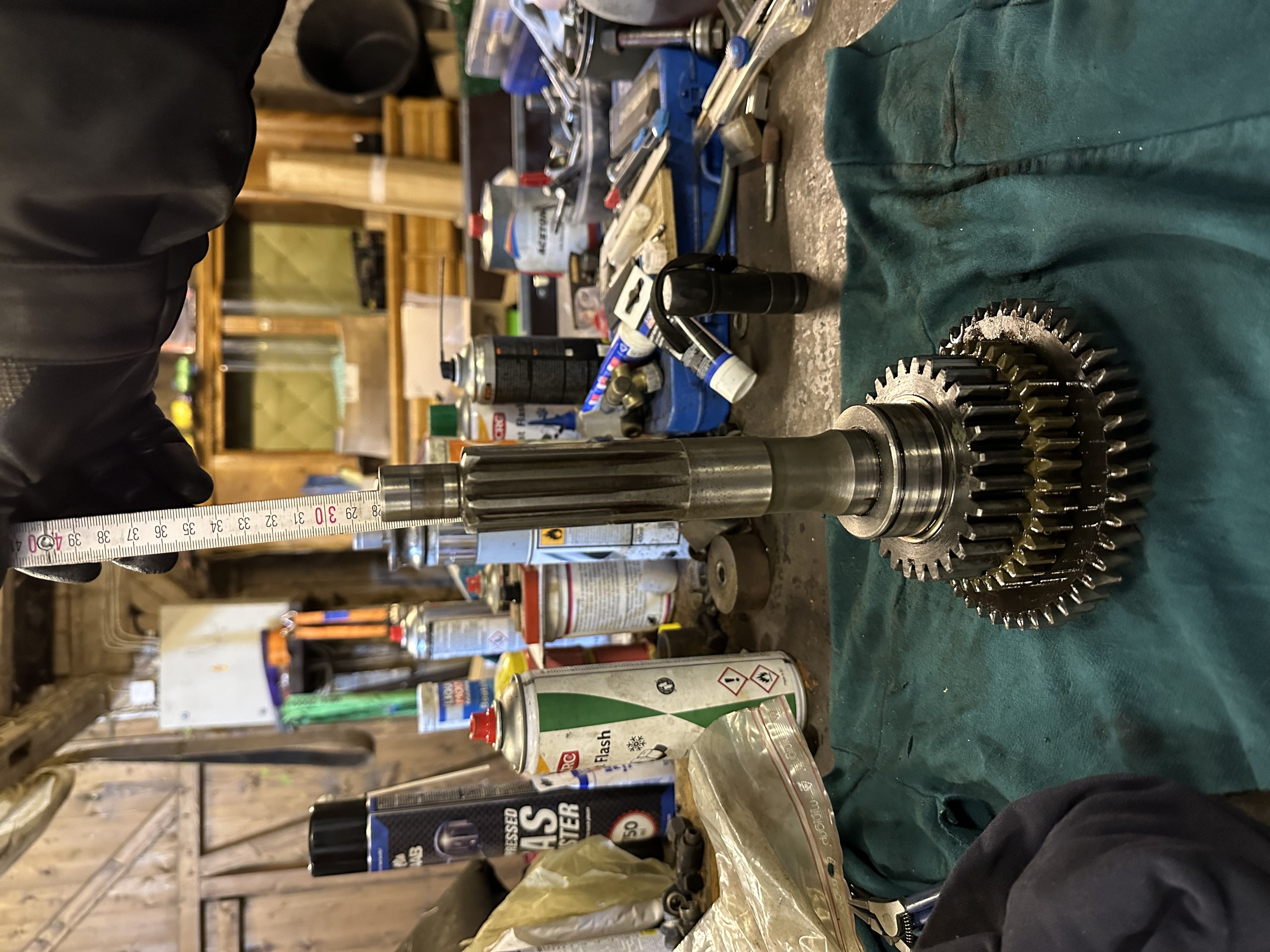

Der Unimog hat ein großes Getriebe, welches vom Vorbesitzer schon eimal überholt wurde, aber nur eine Einfachkupplung. Da ich den 406 gerne in der elterlichen Hobbylandwirtschaft einsetzten würde, wäre mir eine Doppelkupplung lieber.
Meine Frage daher: Kann man die Eingangswellen ins Vorschaltgetriebe einfach tauschen, also statt der einteiligen Welle die Zweiteilige mit Hohlwelle? Wenn ja, wie aufwändig ist das Ganze und welche Teile, außer den Wellen und der Kupplung, würde ich noch benötigen?

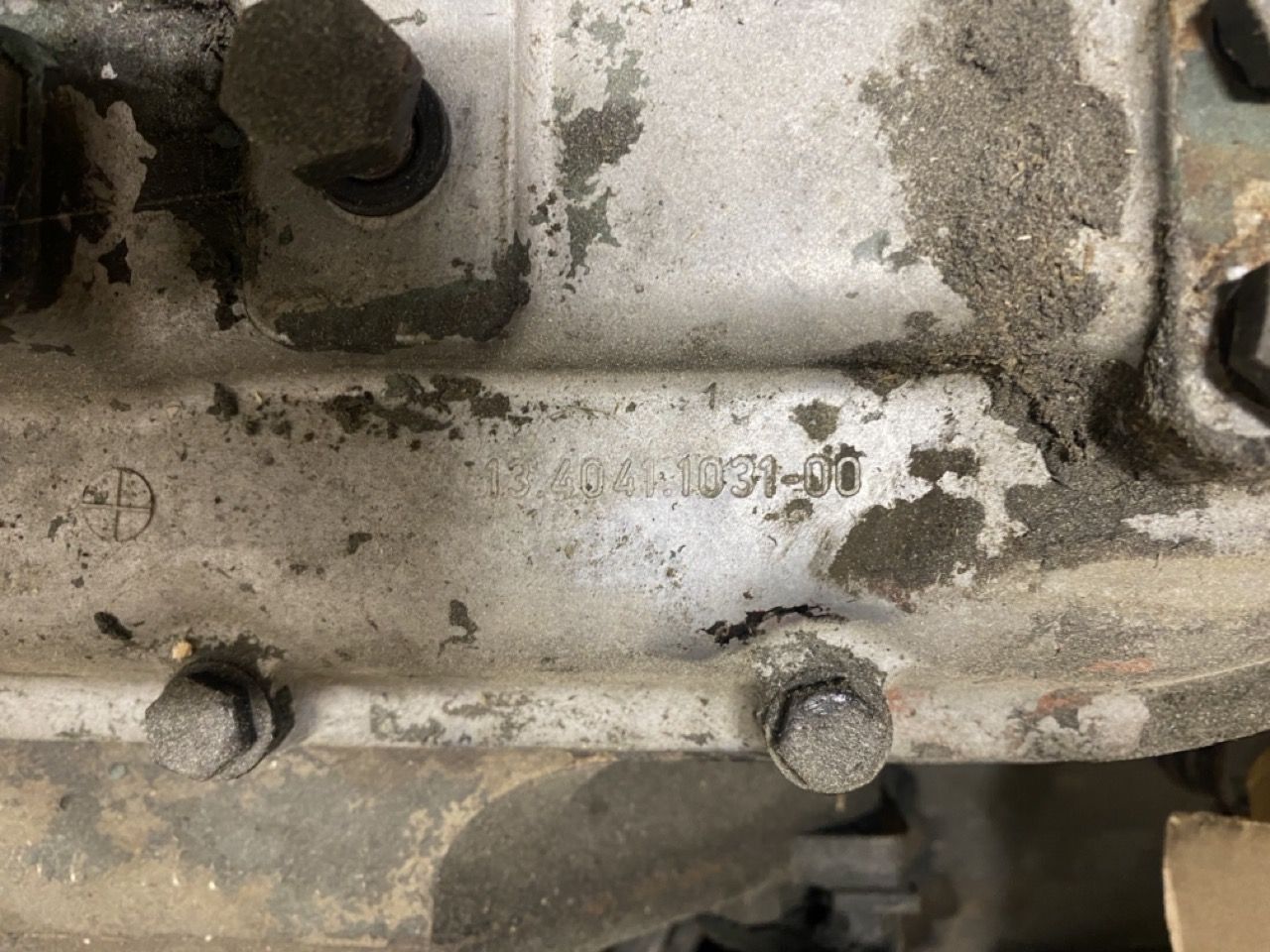

Nachfolgend ein paar Bilder vom Getriebe (Seriennummer: 13.4041.1031-00).
