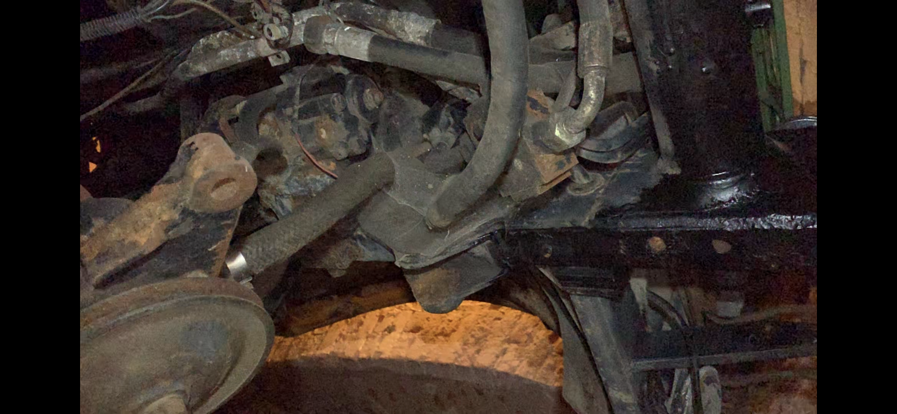

Guten Tag,
Mein Mog hat eine Tandempumpe und hinter der Stoßstange einen - wahrscheinlich - Druckluft vorgesteuerten Ventilblock, zur Summierung. die Druckluftleitung endet lose im Rahmen.
Des Weiteren hat er:
-keine Anschlüsse hinter dem Fahrerhaus
-dreier Zellige Steuerblock , beide Zuleitungen gehen zum Steuerblock
-es war augenscheinlich mal ein Heckkraftheber verbaut
Der langfristige Plan ist, das Fahrzeug mit Front und Heckkraftheber nebst EHR auszurüsten.
- Die SA-Liste ist in Arbeit
- das digitale Werkstatthandbuch habe ich
Gruß Martin

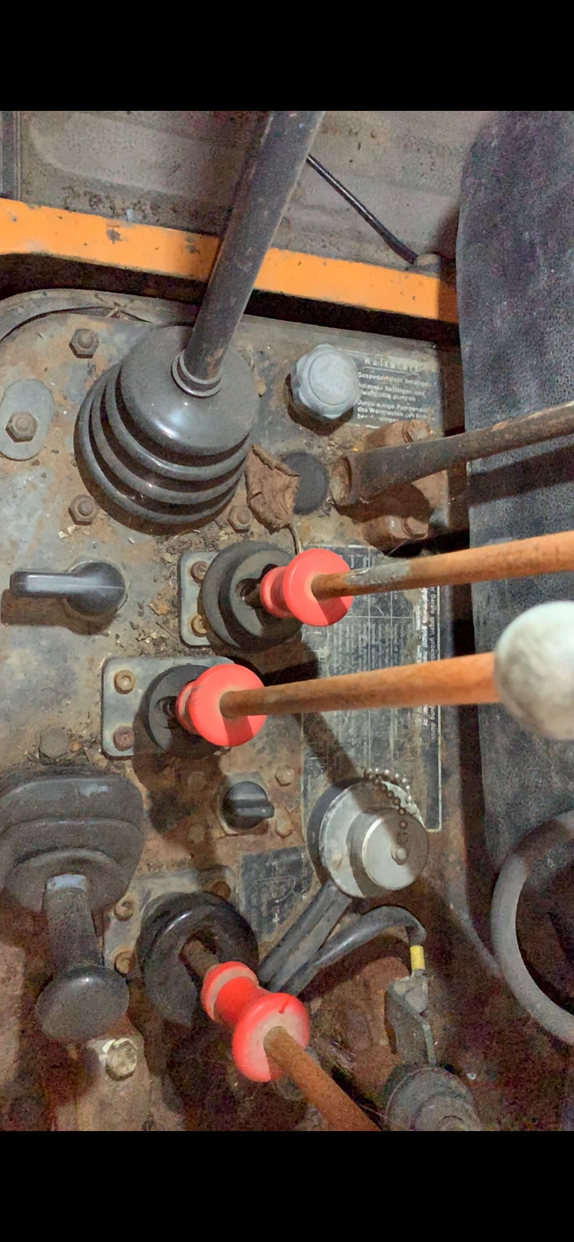

#573562
Hallo Georg,
Das sieht recht original aus.
Es gab wohl eine Variante, bei der , der Steuerblock nicht als Ganzes mit Öl versorgt wird , sondern eine Zelle einzeln. Und bei Bedarf können die Ölströme summiert werden.
Kann dieser Drehschalter dafür zuständig sein ?
Auf dem Armaturenbrett sind die Bekanten Taster „I“ und „II“ nicht zu finden.
Sollte jemand den Knopf für den Hydrostat übrig haben, bei mir fehlt die Kappe :D
Gruß Martin
