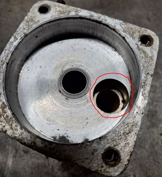

habe gerade mein Anhängerbremsventil zum reinigen und wieder fit machen auseinander gebaut. Habe mir hierzu auch schon einige Beiträge dazu durchgelesen. In Summe ist meins eigentlich in einem guten Zustand, aber es ist eine Feder gebrochen. Hat diese Feder vielleicht jemand zur Hand und könnte sie mir abmessen. Drahtdurchmesser ist 0,8mm und die anderen Maße kann ich nur schätzen (Durchmesser ca. 13mm und Höhe ca. 10mm).
Gruß Andi

Hallo Andi
Habe kurz in meine Teilekiste gegriffen und nachgemessen. Daten siehe Foto.
Ich empfehle dir zur Sicherstellung der Funktion und Dichtigkeit alle Funktionsflächen nachzupolieren. Auch alle Nut- und O-Ringe zu ersetzen, sowie die oft eingedrückten Flachdichtungen planzuschleifen bzw. neu zu bekleben.
