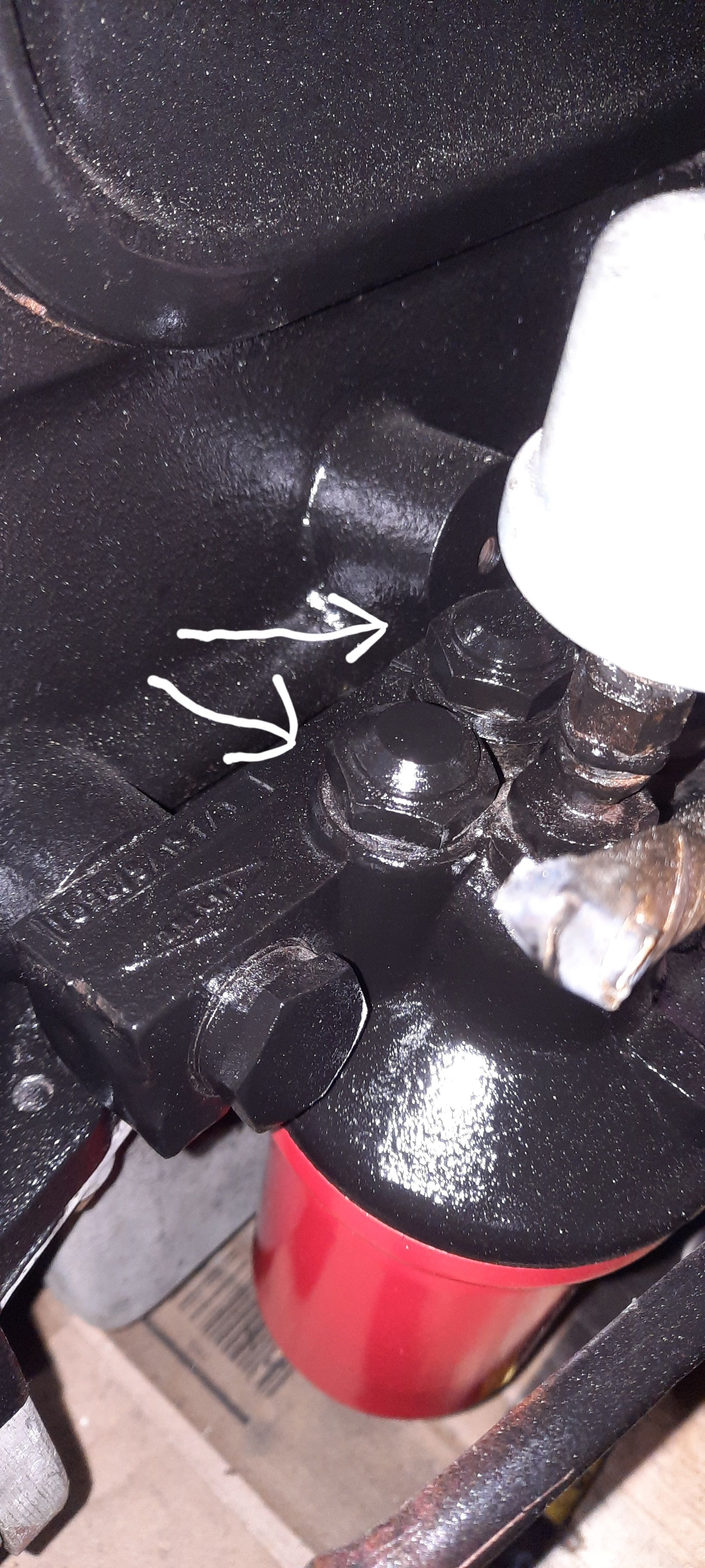

Ich habe bei meinem besagten OM636 im Boot leider auch keine Öltemperaturanzeige gehabt.
Die möchte ich gerne haben.
Ein Öldruckgeber ist auf dem Ölfilterflansch bereits verbaut. Hinter diesem sind noch 2 große Blindschrauben, mindestens SW 22.
Und eine sitzt links neben dem Öl-Ausgang am Motorblock. Weiß jemand welche Gewinde das sind oder welcher Geber wo passend ist? Ich hätte ja gesagt auf dem Filtergehäuse, aber die sind echt mies heftig groß.
Anbei mal Bilder davon.
Konnte ont auch nirgends eine passende Blindschraube finden.
Mfg, Micha

Hallo Micha,
ich habe das Problen relativ einfach gelöst: Ich habe eine der Blindschrauben (Pfeile in deinem 2. Bild) hohlgebohrt (nicht vollständig) und dort den Geber für die Öltemperatur hineingesteckt. Ich verwende eine hydraulische, nicht elektrische Temperaturanzeige. Siehe Bild.
2024-03-07 11.27.42-k.jpg (126.74 KiB) 1945 mal betrachtet
