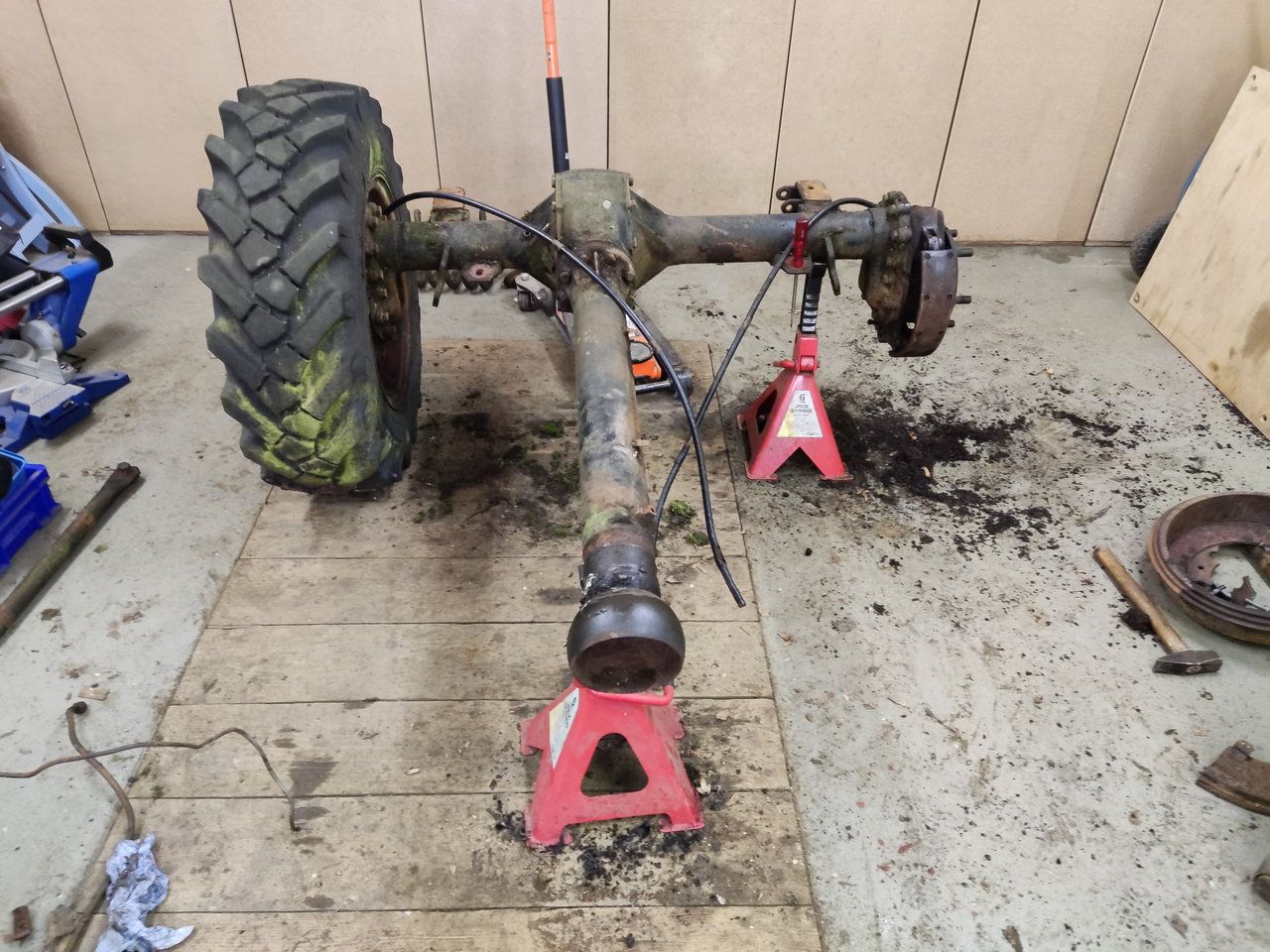

Erst einmal einen verspäteten Dank für die nette Begrüßung. Da ich beruflich den ganzen Tag vor dem PC verbringen, bin ich in meiner Freizeit eher in der Werkstatt anzutreffen und seltener im Internet unterwegs. Nach dem Entrosten und lackieren der Hinter- und der Vorderachse ("Arbeitsprobe" als Bilder) stellt sich für uns nun die erste Frage: Bei der Vorbereitung der erneuten Montage der vorderen Radvorgelege an den Achsrohren stellten wir fest, dass Spiel zwischen den Buchsen und den entsprechenden Bolzen besteht. Man kann die Buchsen merklich auf den Bolzen hin und her bewegen. Messungen mit einem digitalen Messschieber ergaben ca. 0,2-0,3 mm Spiel. Sehe ich das richtig, dass man die Buchsen besser ausstauscht? An unserer Achse ist die Version verbaut, bei der der obere Bolzen von oben durch das Radvorgelege in die in dem Achsrohr verbaute Buchse montiert wird. Braucht man für den Wechsel der Buchsen Spezialwerkzeug, oder lassen sie sich einfach rauspressen? Die untere Buchse ist in einer sogenannten Lagerbuchse als Grundkörper eingepresst, die dann von dem Lenkhebel umfaßt wird. Wie bekomme ich die sehr dünne Buchse aus dem Grundkörper?
Besten Dank im Voraus,
Bernd und Okar
