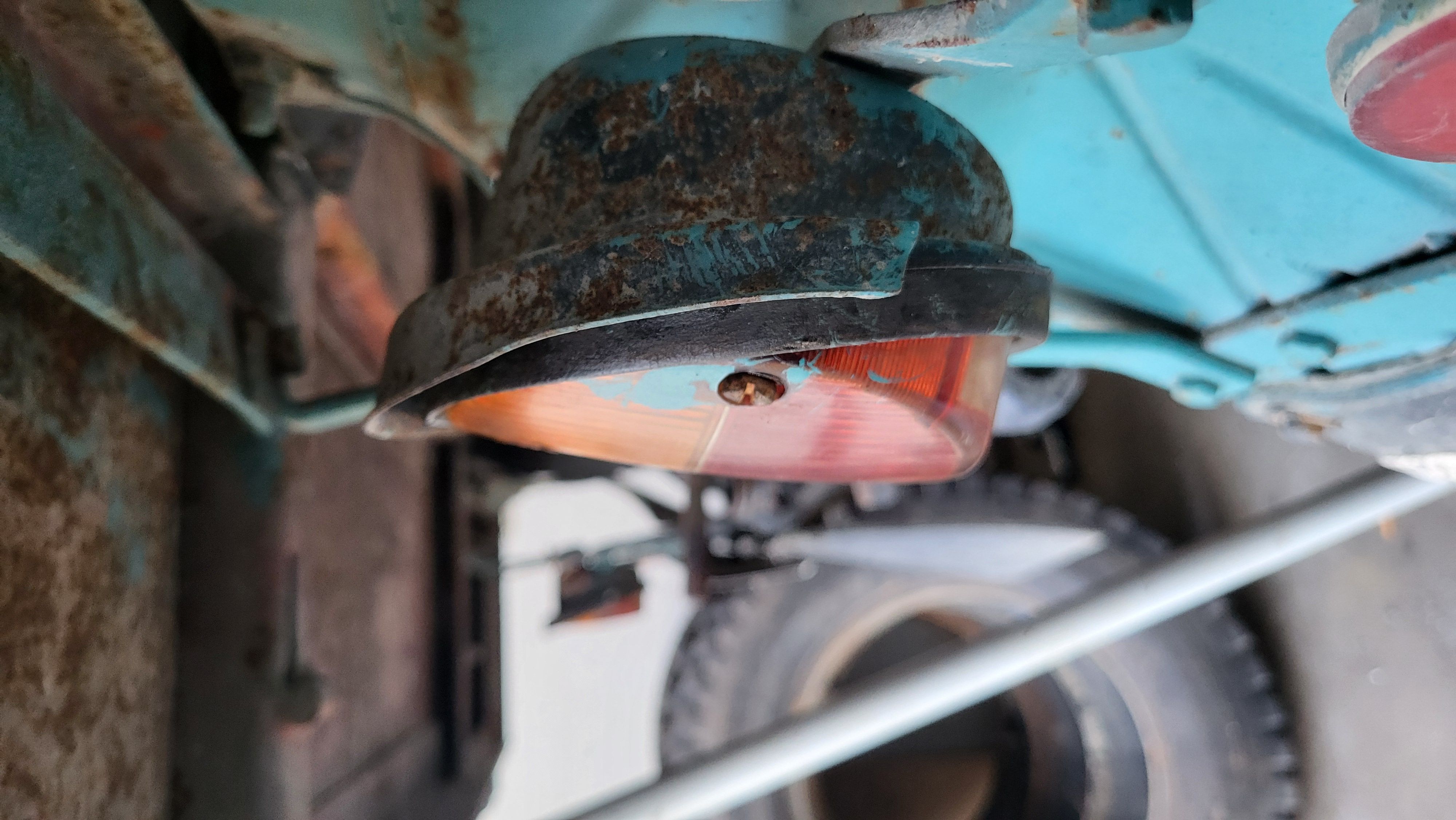

Hi,
Ich habe den Threat mal hochgeholt.
Wir haben heute neue Reifen beim Unimog (2010 Fahrgestell und 411 Hütte) umgezogen.
Dabei habe ich mir die Rückleuchten angeguckt, wo die Gläser schon ziemlich blaß sind und die Gummis porös.
Da der Unimog möglichst im Istzustand konserviert werden soll habe ich nach Herstellerangaben oder Typennummern in den Leuchten gesucht und nichts gefunden.
Habt ihr eine Ahnung was es für welche sind?
Hmmm warum er jetzt die Bilder gedreht hat, weiß ich jetzt auch nicht.
Adrian :mog3
