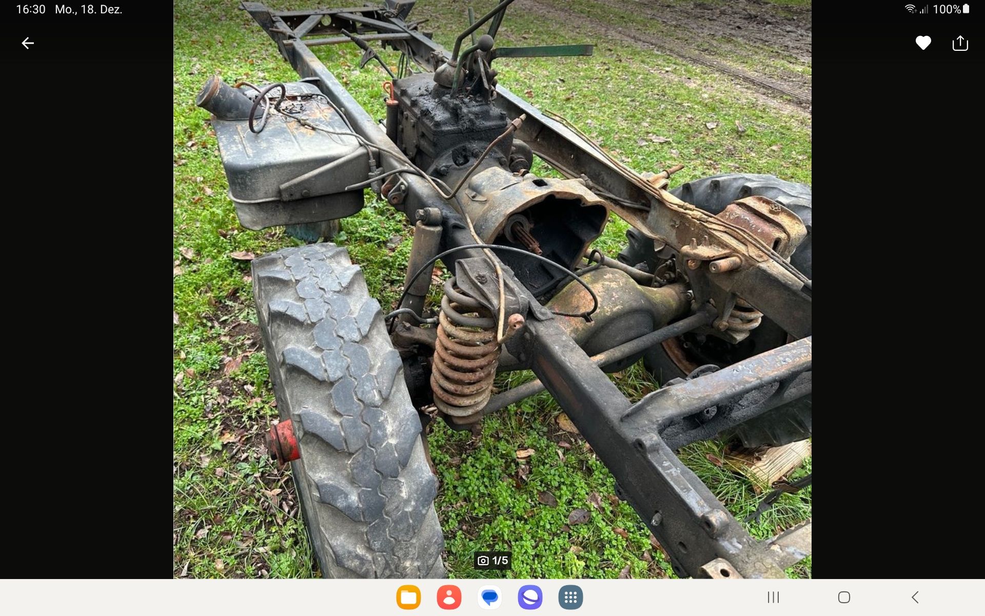

Es ist schon der zweite mit dem größeren Rahmen und dem verschweißten Block am Rahmen, er ist definitiv Bj. 61 den genauen Monat weiß ich noch nicht. Ich suche die originalen Halter die am Kombipressor angeschraubt sind und auf den Block am Rahmen aufgesteckt werden. Mir wurden zwei verschiedene Varianten Angeboten ich schicke die Bilder gleich noch rein. Es wäre auch noch Interessant zu wissen wie rum die aufgestellt werden und auf welcher Seite der Bund von dem Gummi sein muss.

Hallo Dennis,
Dann hast Du ja schon die richtige Version. Gummibund gehört zum Anschlag, also innen.
Es müssten aber 2 unterschiedliche Konsolen sein, meine ich. Eine ist etwas (die hintere?)schräger ausgebaut.
Versuche mal, ob so der Kompressorfuß passt.
Ich suche noch Bilder von meinem 411.112
Jochen
