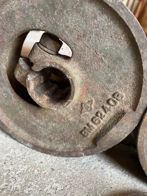

Nach jahrelanger Suche habe ich endlich ein Mörtl Mähwerk für meinen U401 gefunden.
Der Mähbalken, der links von Ihnen am Batteriekasten hängt
Allerdings ist es nicht ganz komplett.
Ich suche noch das Treibstangenholz bzw. die Artikelnummer bzw. welche Länge es sein soll.
Und ich suche noch die Keilriemenscheibe, die auf die front Zapfwelle geschraubt wird, bzw. ob mir jemand den Durchmesser der Scheibe nennen kann, sowie welche (Breite und Länge) die Keilriemen sein sollen.
Es wäre super, wenn es jemanden gibt, der mir diese Informationen oder das Teil zur Verfügung stellen kann.

Servus,
die Treibstange an meinem Mähwerk misst von Kugelmitte zu Kugelmitte 106cm.
Ich würde an deiner Stelle aber die Länge am Fahrzeug angebaut ermitteln.
Die Riemenscheibe hat 17cm Durchmesser und ist bei Mörtl zweigeteilt.
Die Busatis BM62 Riemenscheibe hat die gleichen Maße.
Riemenbreite 16mm. Die Länge würde ich ebenfalls wieder am Fahrzeug angebaut ausmessen.
Gruß Andreas
