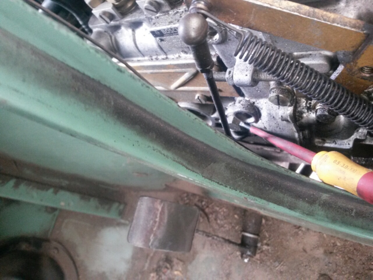

#576310
ich habe bei den Unterlagen, die beim Kauf meines Mogs dabei waren eine Kopie aus dem Werkstatthandbuch gefunden, wo handschriftlich rein geschrieben ist, dass die Schlitzschraube geöffnet werden soll bis dort beim Nachfüllen Öl Austritt... :mauer
Nun habe ich mir inzwischen auch die richtige Bedienungsanleitung besorgt und mir ist klar, dass es die untere Sechskantschraube ist.
Was ich mich nun Frage ist, wofür denn die Schlitzschraube ist? Bei mir ist seitlich sogar eine Bohrung im Blech der Kabine, dass man gut mit dem Schraubendreher durch kommt :shock:
Ich schätze einer der Vorbesitzer hat immer fleißig die falsche Schraube benutzt...
Ich Frage deshalb, nicht dass da im Inneren der Einspritzpumpe bzw. des Fliehkraftreglers etwas ausgehängt oder beschädigt wurde, was an der Schlitzschraube "hängt".
Hat jemand eine Ahnung?
Danke und schönen Sonntag noch!
Gruß Tim
