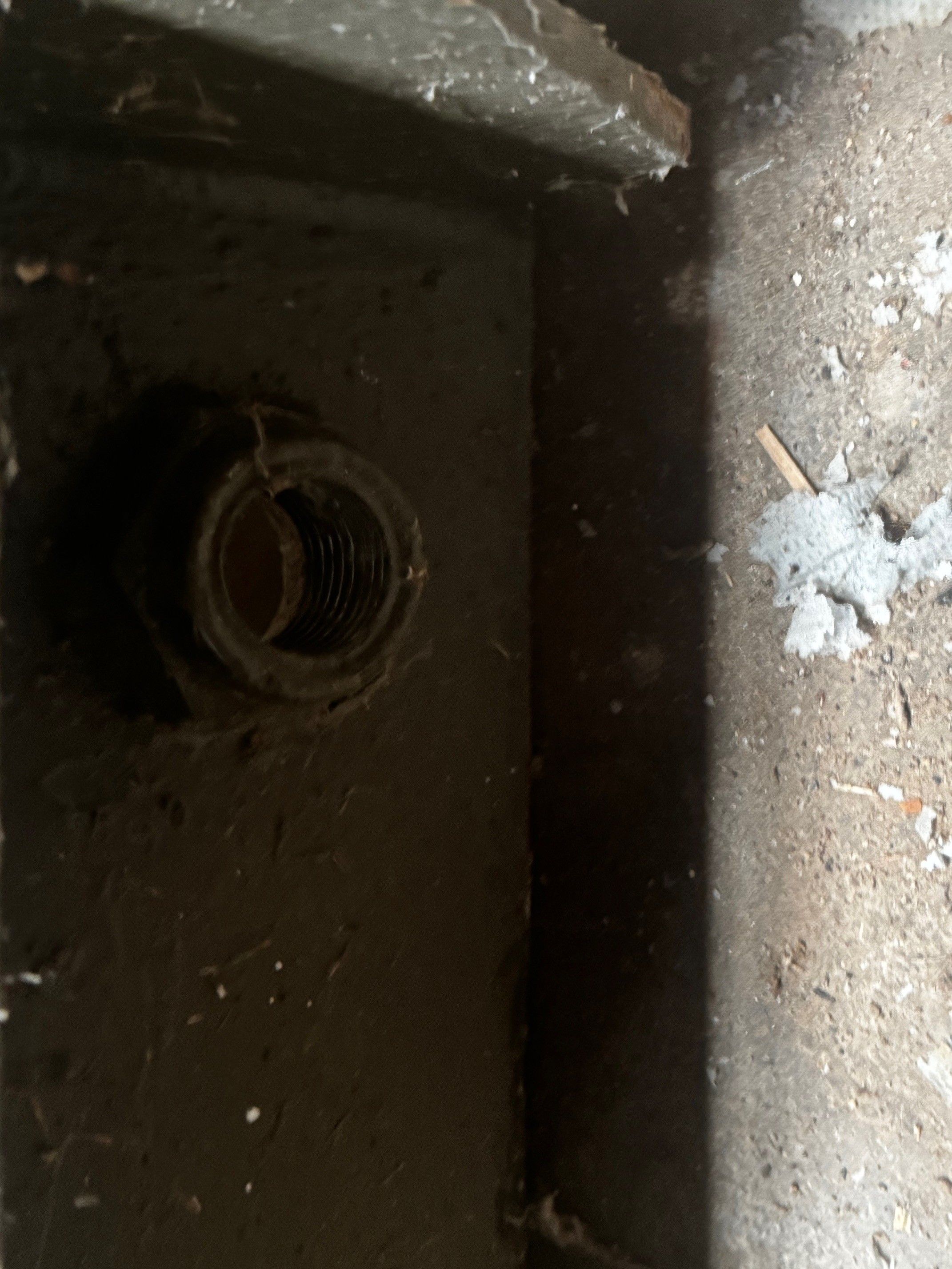

Es handelt sich bei der Platte um eine kleinere Platte (grün), die beim 404 fest am Rahmen angebaut wird. Das Schild kommt dann an eine Wechselplatte (orange, heißt das so?).
Die Platte hat für mich erkennbar keine Anbaumöglichkeit für Unterzüge. Die beiden Gewinde unten sind für die Fixierung der Wechselplatte. Wofür das Rechteck eingeschweißt ist, kann ich nur raten. Eventuell für die Durchführung von Strom/Hydraulikleitungen?

danke für all die Bilder, die Bohrung mit der Mutter wird zum befestigen der orangenen Platte sein.
Werde im laufe des Sommers dann meine Platte so modifizieren das sie an den Rahmen vom 404 passt... die Bilder werde ich als eine Art Vorlage nutzen.
