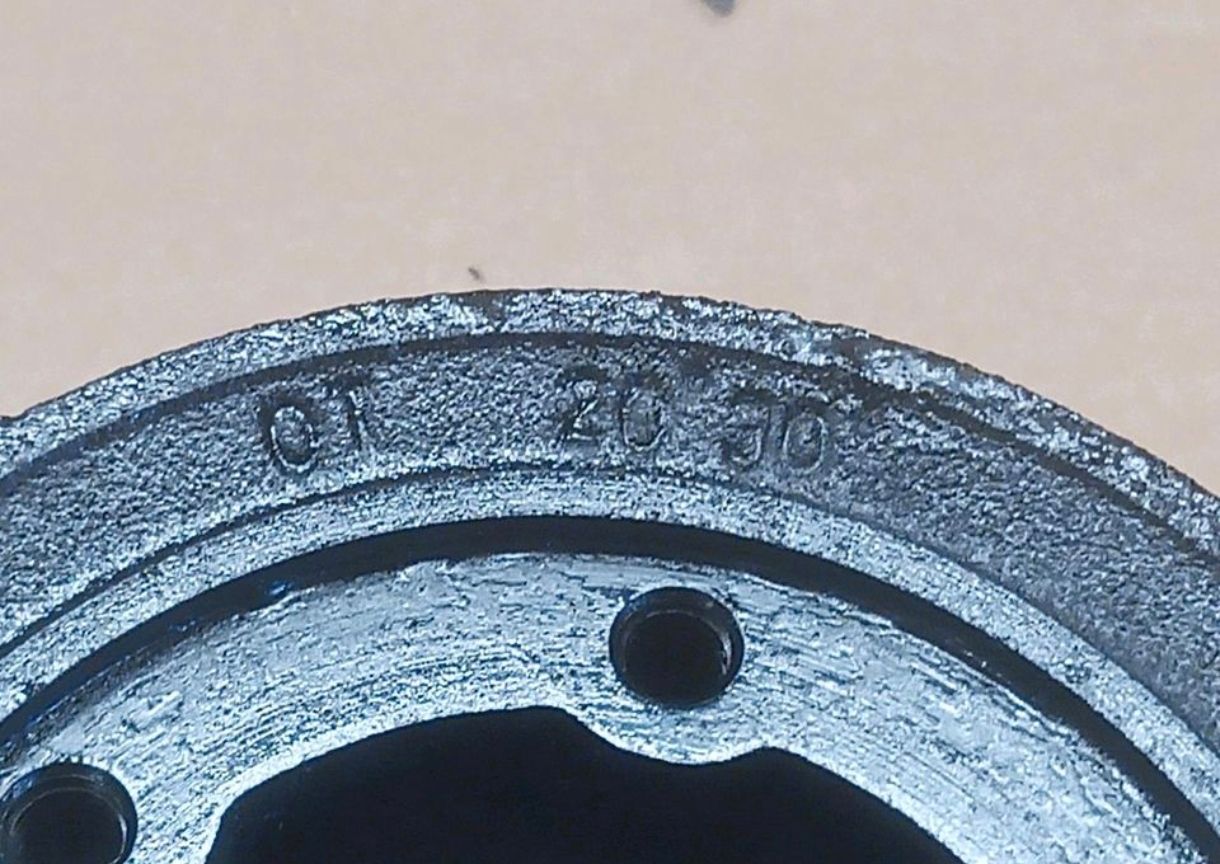

Ich möchte den Motor wieder zum Laufen bringen und in dem Zuge muss ich natürliche den Förderbeginn einstellen. Bei mir ist dieser Einstellzeiger nicht verbaut, weil direkt am Stirndeckel ein Halter für die Nebenaggregate verbaut ist. Auf diesem befindet sich aber ein Körnerpunkt, der bei OT vom Motor mit der OT-Marke auf der Riemenscheibe fluchtet. Es ist die Riemenscheibe mit 20° und 30° Marke verbaut. Ich verstehe schon nicht, warum diese Werte markiert sind, wenn doch der Förderbeginn (mit Spritzversteller) bei 26° vor OT und (ohne Spritzversteller) bei 32° vor OT liegt. Ich weis, dass es verschiedene Scheiben gibt, aber rein von den Werten, über das Bogenmaß errechnet, wäre die erste Marke eigentlich 26°. Hier herrscht Verwirrung bei mir...
Ich hab nun also zum einen auf die Erste und zum anderen auf die zweite Markierung eingestellt (über die Luft-Methode) und beide Male kam vom Motor nicht mal ein husten. Also dachte ich, vielleicht stimmen die Gradangaben auf der Scheibe und habe den Förderbeginn ziemlich mittig von den beiden Markierungen eingestellt. Hier sprang der Motor wieder an, allerdings nur seeehr widerwillig und nur mithilfe von Öffnen der Regelklappe. Außerdem ging er von selber wieder aus und hat extrem geraucht. Bedeutet also für mich, dass der Förderbeginn nicht passt.
Nun also die entscheidende Frage: Was mache ich falsch oder auf welche Markierung oder Wert soll ich den Förderbeginn einstellen. Ich bin mit meinen Ideen leider am Ende und wäre über Tipps sehr dankbar.
Vielleicht kennt ja auch jemand den Unterschied von den Riemenscheiben mit den 20°-30° bzw. 26°-32° Markierungen.

Ich hab die Markierungen auf meiner Scheibe über das Bogenmaß nachgemessen, die bei mir mit 20° markierte Stelle wäre aber rechnerisch 26°. Das versteh ich eben nicht, warum es zwei verschiedene Scheiben mit scheinbar gleichen Markierungen gibt. Eben nur mit unterschiedlichen Gradangaben.

Siehe da, 26° vor OT sind genau an der Markierung, bei der auf der Riemenscheibe 20° eingegossen sind. Demzufolge ist die zweite Marke (bei mir sind dort 30° eingegossen) eigentlich 32° vor OT. Warum das so ist, weis ich nach wie vor nicht. Also warum es scheinbar die gleichen Riemenscheiben mit unterschiedlichen Gradzahlen gibt. Aber die bereits vorhandenen Markierungen waren eine gute Gegenprobe, dass wir den richtigen OT ermittelt haben.
