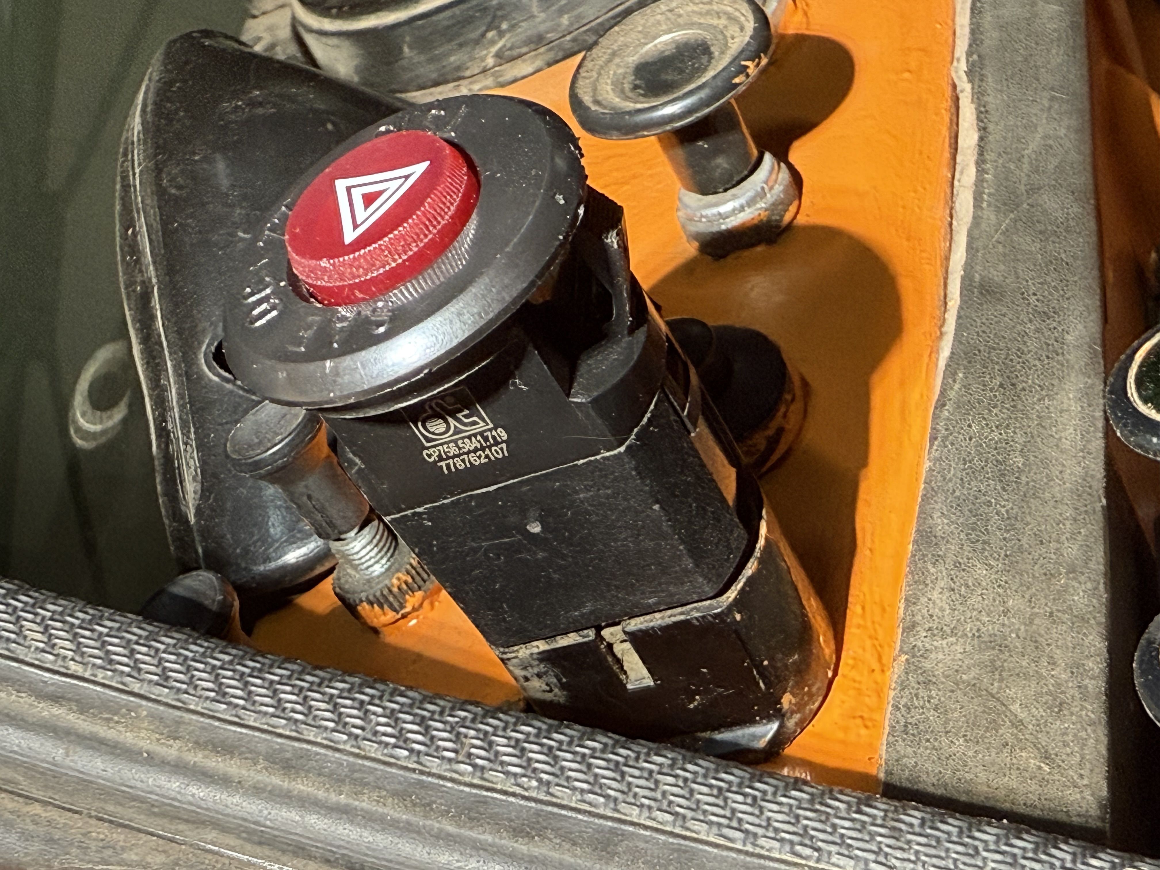

Ich hatte wegen extrem geringem Tempo (12% Gefälle mit Auflaufbremse) die Warnblinkanlage an und beim ausschalten dieser ging mein Warnblinkschalter schwergängig, ob da die Blinkanlage noch ging weiß ich leider nicht mehr genau.
(Es ist ein Nachbauschalter nach Original Vorbild, diesen habe ich auch bereits zerlegt und es ist nichts defekt)

Meine kam jetzt etwas später da ich mir einen neuen Schalter gekauft habe, dieser ist wie vermutet leider nicht das Problem.

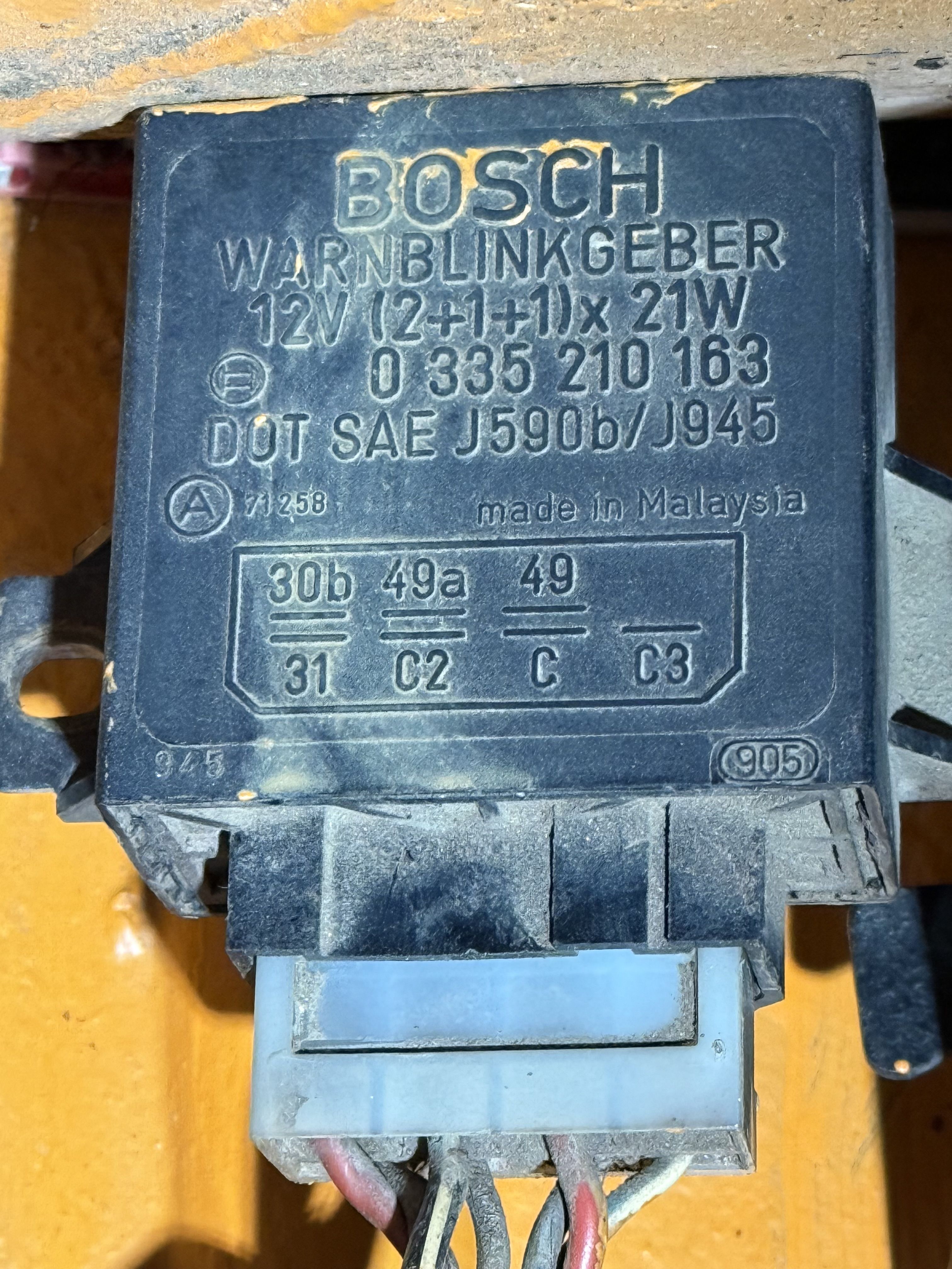

Dann nimm dir einen Schaltplan zur Hand und messe die Blinkanlage, bei der Sicherung angefangen, durch. Notiere die Messwerte und Schaltzustände auf dem Schaltplan. Dann wird es für uns einfacher, denn die Klemmenbezeichnungen sind mehrmals vorhanden.
Gruß Alex
#579852
Hallo Lars,
und noch eine Bitte
bitte gebe doch an was für Komponenten Verbaut sind (Link auf Datenblatt). So ein Bild ist zwar hübsch, aber leider kann ich über die aufgedruckten Nummern den Warnblinkschalter nicht identifizieren. Du hast doch gerade diesen Schalter gekauft, dann sollte es Dir doch ein leichtes sein wenigstens einen vernünftigen Bezug herzustellen.
Und beim Spannungsmessen bitte genau Angeben genau an welche Punkte Du mit Deinem Messgerät gehst. Und zwar immer beide Pole angeben. Also auch immer den jeweiligen Bezugspunkt, meist ja irgend ein Massekontakt.

Jürgen-Fahlbusch hat geschrieben:So ein Bild ist zwar hübsch, aber leider kann ich über die aufgedruckten Nummern den Warnblinkschalter nicht identifizieren
die gezeigten Bauteile Warnblinkschalter und -relais sind die regulären Bauteile vom (späteren) 406,
#579864
Hallo Helmut,
das mag ja sein und beim Warnblinkgeber ist auch so die Zuordnung eindeutig, aber warum soll ich mir die Mühe machen erst in irgendwelchen mehr oder weniger gut zugänglichen Quellen nach etwas zu suchen, wenn es doch dem Hilfesuchenden ein einfaches wäre diese Informationen gleich mit zu liefern.

#579866
Hallo Lars,
Warnblinker an:
Spannung auf 30b, 49 und C.
Wo hast Du dies wie gemessen? Am Warnblinkschalter oder am Warnblinkgeber?
Wenn dies direkt am Warnblinkgeber gemessen wurde, würde dies eigentlich bedeuten dass keine Last an ihn angeschlossen ist oder er Defekt ist.
Die Kontakte C, C1, C" steuern nur die Kontrolleuchten sind also erst einmal unerhebliche Ausgänge.
Kontakte 30b und 49 sind die Betriebsspannungseingänge.
Dabei wird 30b dafür genutzt werden, dass die Warnblinkfunktion auch ohne Zündung funktioniert und die jeweils doppelte Last (links und rechts) getrieben werden kann.
Kontakt 49 dient der normalen Richtungsblinkfunktion.
Kontakt 31 ist Masse
Warnblinker aus:
Spannung auf 30b, 49a (18V), 49 und auf C.
Dies dürfte eigentlich garnicht möglich sein. Denn wenn entweder 30b oder 49 Spannung gegenüber Masse führen wäre das Blinkrelais aktiviert, müsste versuchen zu blinken, was aber bei ausgeschaltetem Warnblibker und Richtungsblinker garnicht gewünscht ist. Hier liegt entwder also ein krasser Fehler, ein Messfehler oder ein Beschreibungsfehler vor.
Die Kontakte 49a ist der Lastausgang an dem schlßendlich die Glühbirnen hängen.
Wenn über diesen Lastausgang eine genügend große Last betreiben wird fängt der Blinkgeber an zu arbeiten, an dem Ausgang ist dann der Wechsel zu erkennen. Die Wechselfrequenz ist von der Last abhängig.
#579898

#579932
Hallo Lars,
was ist das Türfederblech? Ist das an der Tür oder am Fahrerhaus fest verbunden. Eigentlich sollten es sich im Motorraum auch konkrete assepunkte befinden, an denen eben Massekabel angeschlossen sind.
Aber OK
Mach mal die gleiche MEssung an dem Stecker des Warnblinkgebers aber mit abgezogenem getrenten Warnblinkgeber.
Und dann kannst Du auch direkt tie Funktion des Warnblinkgebers testen.
Dazu
- Klemme 31 mit Masse verbinden
- wahlweise Klemme 49 und 30b mit 12V versorgen
- und an Klemme 49a eine Seite einer Blinkerbirne (21W) anschließen, die andere Seite auf Masse legen.
Was passiert dann?
