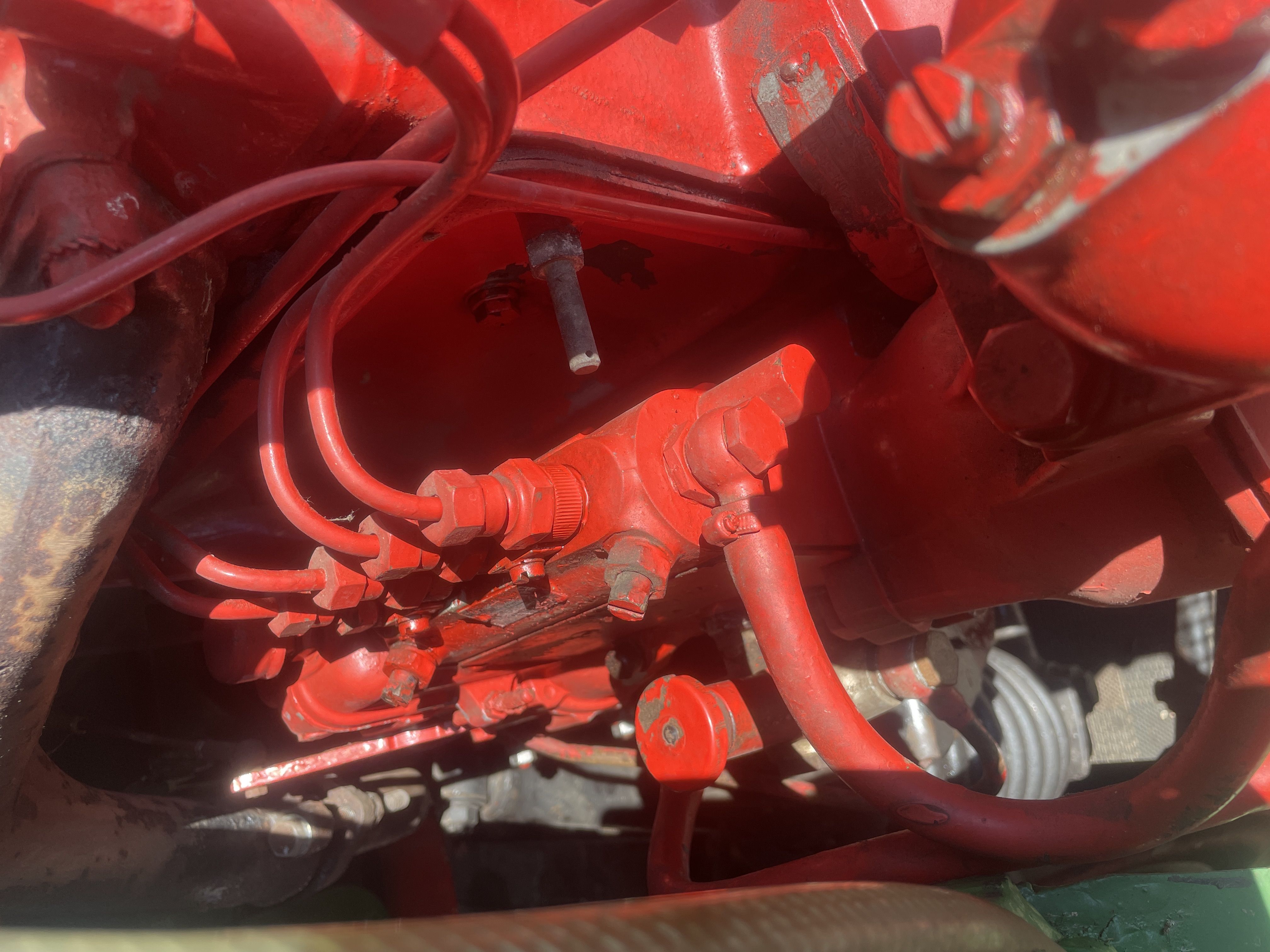

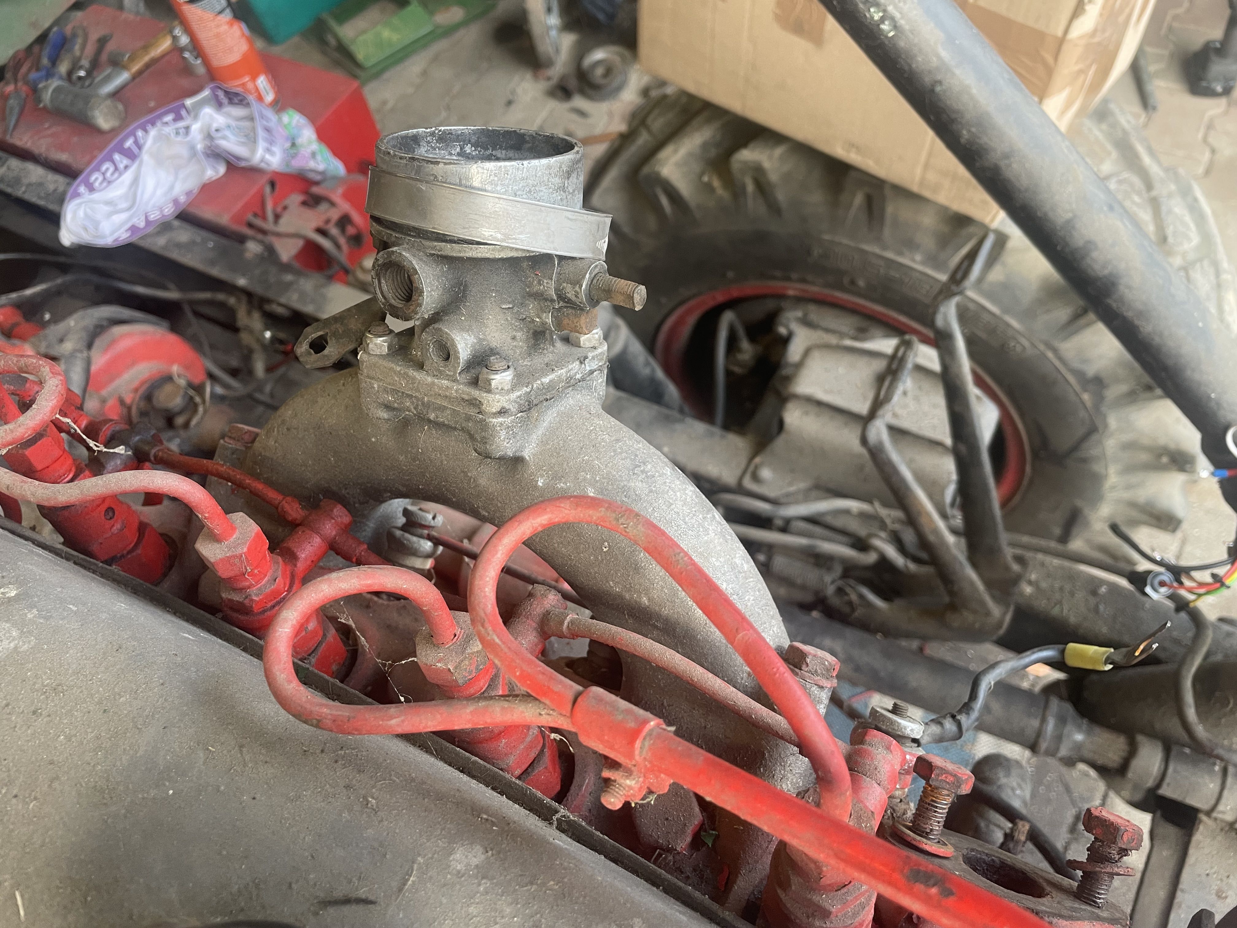

An meinem frisch gekauften U411 Baujahr 58 wurde die Regulierung gewaltig verändert, sodass ich nicht mehr weiß, wie es eigentlich sein sollte. (Siehe Bilder).

Auf einem Bild erkenne ich die (unvollständige) Drosselklappe für Membranreglersteuerung und auf dem anderen Bild eine Fliehkraftregler gesteuerte Einspritzpumpe.
Das Umlenkgestänge an der Kupplungsglocke sollte zur Fliehkraftregler gesteuerten Einspritzpumpe gehören. Auch dein "Gaspedal" mit dem verlängerten Kugelkopfanschluss.
Ein bis zwei Bilder vom Motor (beide Seiten) würden uns eine bessere Hilfe sein um Fehler zu erkennen.
Jochen

Hallo Jochen, danke erstmal. Leider ist mittlerweile die Hütte wieder drauf, sodass meine Bilder leider nicht so geschickt sind. Ich hoffe das reicht, wenn nicht reiche ich gerne noch nach.

bie dir ist einen Einspritzpumpe mit RSV-Regler verbaut, das ist ein Regler mit Fliehkraft-Verstellung, bei dem als Regelprinzip die Fliehkraft gegen eine Federkraft wirkt, häufig bei Einbaumotoren z.B. für Baumaschinen oder Stapler.
Alle Diesel-Einspritzpumpen haben einen Regler. Beim OM636 wurde im Unimog und auch bei den PKW-Motoren ein Pneumatischer Regler mit Unterdruckmembran verbaut, bei dem der Unterdruck gegen eine Federkraft wirkt.
Jochen.Schäfer hat geschrieben:Drosselklappe für Membransteuerung
Das ist keine Steuerung sondern auch eine Regelung. :wink: und wird folgerichtig von Bosch auch als Membranregler bezeichnet
