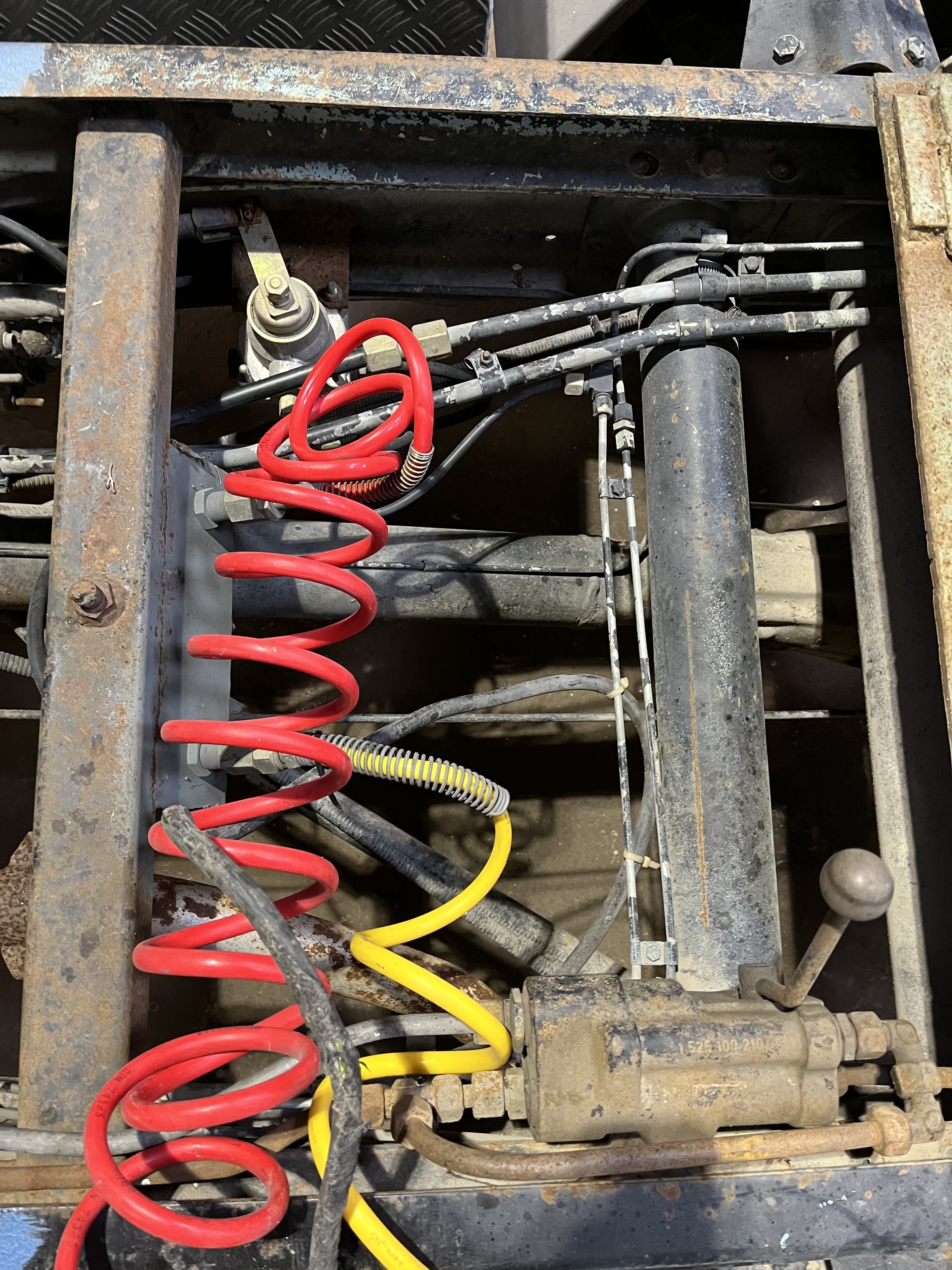

#580494
Heute morgen dan der Mog mall von Anhänger runter geholt, nach brems Problemen beim verlade zeichnete der erste Durchblick ein kaputte HBZ, erst gedacht am Luft im System. Beim entlüften schon schnell gesehen das Öl im Fußraum tropft.
Morgen mall beschäftige mit Ersatzteil Beschaffung.
Hier noch ein paar Bildern zum Fahrzeug.
Gruß, Bauke

#580509
Danke für der Hinweis. Leider ist ein einkreis verbaut mit ein Luft Bremskraft Verstärker nach der Getriebe am Rahmen. Sehen Bildern.
Baue morgen das alte aus und guck mir kurz nach Teil Nummer.
Datenkarte hatte ich schon angefragt, erstmal auf Antwort warten. SA werde ich hier schon auflisten.
