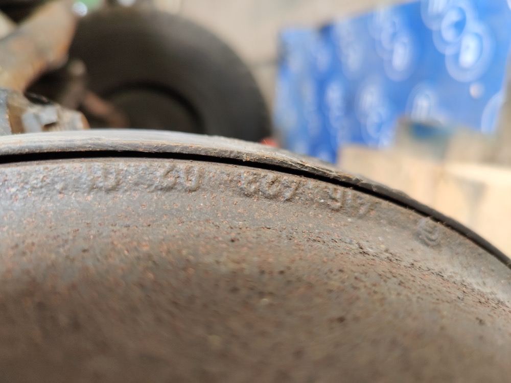

Heute habe ich mal die Bremse v.r. geöffnet um mal zu sehen wie es aussieht:
Bremsstrommel - 393mm
Bremmstrommel - Nummer auf der Seite vermutlich "? 40 667 9 ?"
