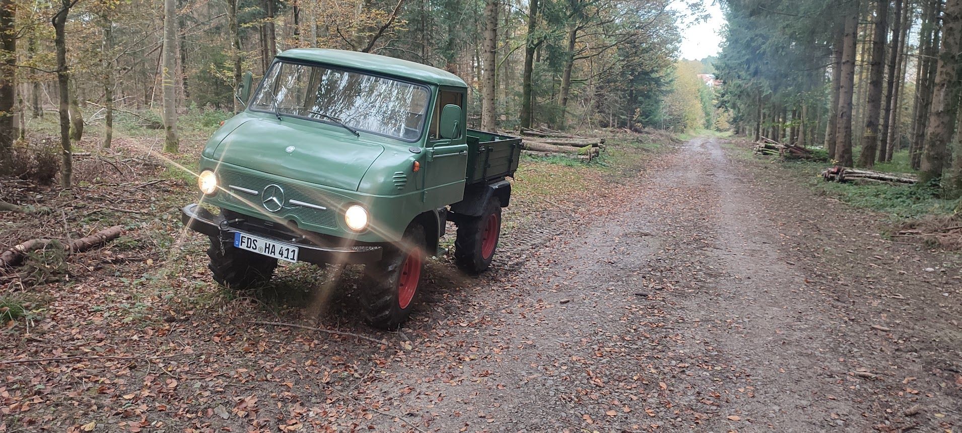

der Tacho tut nun auch wieder, war zum Glück nur die Welle.
Die erste Transportaufgabe wurde auch ohne Achsbruch gelöst. :party
Vorne an der Kurbelwelle ist der Motor etwas feucht. Vermute aber dass das mit dem Ölrückführgewinde fast normal ist.
Ansonsten fährt er sehr schön und könnte noch ein bisschen Fördermenge vertragen. Da werde ich nächste Woche mich mal in Ruhe beschäftigen.
Die vorderen Zierleisten sind gerade beim Fräsen und müssen dann noch angepasst werden.
Die Karosseriepappe für die Rückwand liegt auch schon da.
Gruß Axel

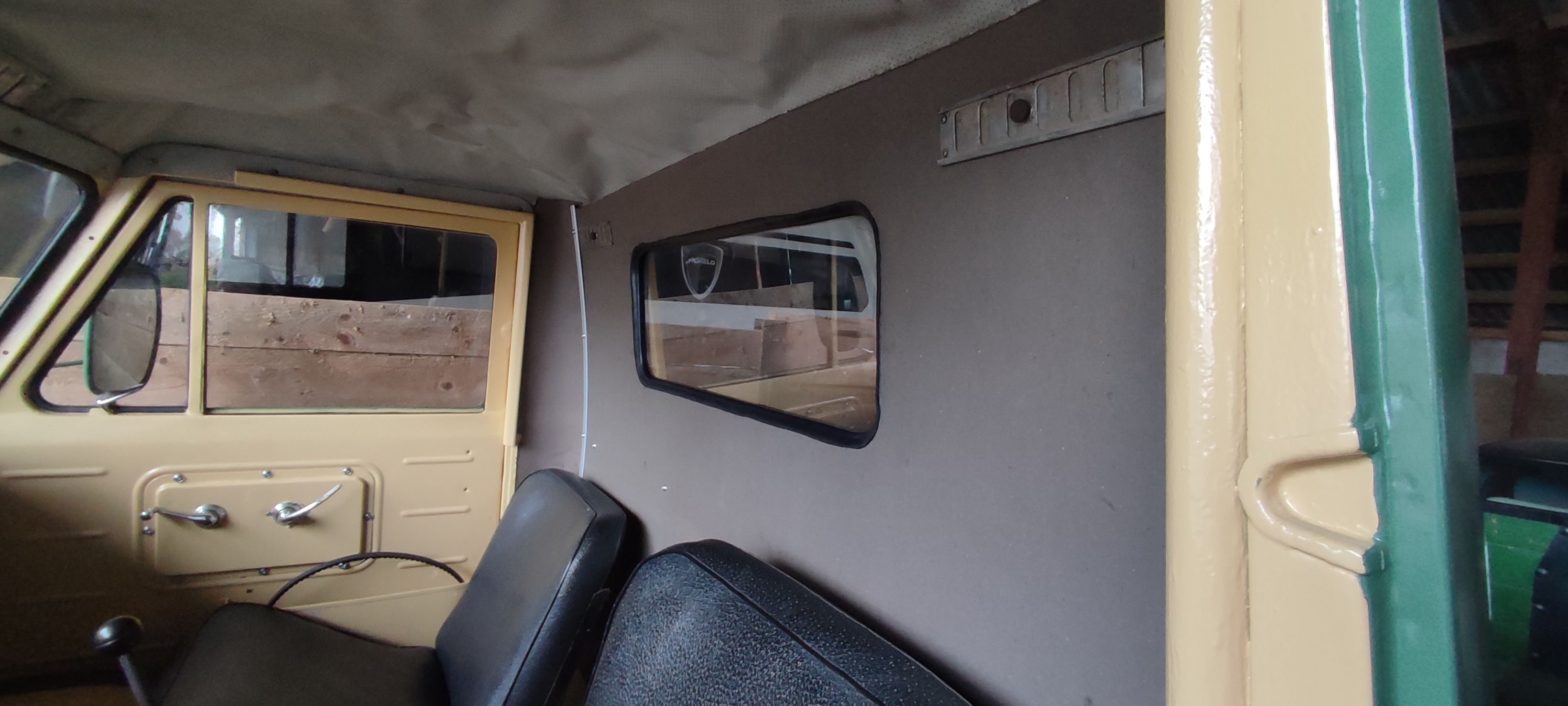

heute ging es mal wieder ein Stückchen weiter mit dem Innenraum. Die Rückwand aus Karosseriepappe wurde montiert. Die Aluleisten sind leider nicht mehr vorhanden, habe mich daher erstmal im Baumarkt bedient.
Der Dachhimmel ist erstmal mit den originalen Befestigungspunkten befestigt. Diesen muss ich aber nochmal nachspannen.
Zusätzlich wurden die zwei Zierbleche am Einstieg befestigt.
Gruß Axel

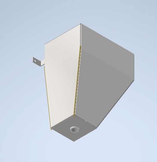

Nur der Hydrauliktank verliert an einer nachgeschweißten Stelle so ca. 1-2 Tropfen am Tag. Da ich aber sowieso einen Patronenfilter verbauen möchte habe ich einen neuen Tank aus 3 mm Blech konstruiert, der etwas besser in die Westfalia Hütte passt. Die Blechteile sind gerade beim Lasern und Kanten. Das wird ein schönes Winterprojekt.

Axel411 hat geschrieben: habe ich einen neuen Tank aus 3 mm Blech konstruiert,
3mm :shock: oder 1,3mm. 3mm wäre wohl für den Dingo als beschusssichere Version geeignet.
#578103
Hallo Helmut,
3 mm ist schon richtig. Habs durchgerechnet, da sind wir weit weg von irgendwelchen Resonanzen ohne zusätzliche Versteifungen verwenden zu müssen. Die originalen Tanks kranken ja immer an den Vibrationen und reißen. Das Material versprödet richtig und lässt sich dann auch nicht mehr richtig Instandsetzen ohne größere Partien zu ersetzen.
Der Tank wiegt fertig ca. 6 kg + Öl.
Wenn das mit dem Tank soweit passt (ist mal der Prototyp aus billigem DC1 Blech), wird eine Alumimiumvariante mal in Betracht gezogen. Da ich Aluminium aber nicht selber schweißen kann ist das dann für die Zukunft.

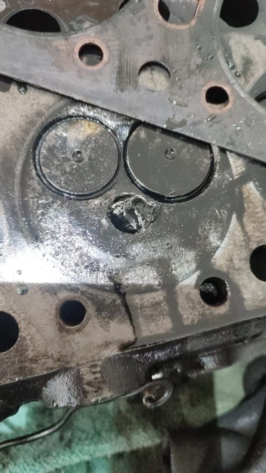

leider hat man manchmal auch Pech.
Da die Glühkerzen beim Kauf des Unimog ganz neu waren, hatte ich diese ohne viel Beachtung nach der Revision wieder verbaut.
Letzten Sonntag gab es bei voller Fahrt plötzlich ein Rattern und der Motor blieb abrupt stehen.
Beim Zerlegen, zeigte sich, dass die Vorkammer des zweiten Zylinder gebrochen war und die Bruchstücke sich im ganzen Zylinder ausgetobt haben.
Beim Entfernen der Glühkerzen zeigte sich, dass alle vier Kerzen beschädigt waren und ebenfalls Bruchstücke Abdrücke in auf den anderen Kolben und am Kopf hinterlassen hatten. Auf den Kerzen stand kein Hersteller oder Typ. Ich vermute es handelte sich dabei um noname Ware. Hatte es aber damals leider nicht mehr geprüft, da ich sowieso auf Bosch umbauen wollte.
Jetzt Suche ich einen entsprechenden Ersatzmotor.
#580452
es ist mehr wie unwahrscheinlich, das alle 4 Kerzen gleichzeitig zerfallen. Ich vermute, die Kerzen haben im Betrieb weitergeglüht. Untersuche vorsichtshalber deinen Glühanlass-Schalter, ob da alles richtig angeschlossen ist und ob der auch richtig funktioniert.
#580507
Hallo Alex, hallo Helmut,
die Elektrik hatte ich als erstes geprüft bzw. diese hatte ich auch soweit neu gemacht. Ein Glühen während der Fahrt kann soweit ausgeschlossen werden, da ich dem Glühüberwacher eine Glühlampe (parallel geschaltet) spendiert hatte, diese hätte geleuchtet wenn Spannung an den Glühkerzen angelegen hätte. Evtl. haben auch die Kugeln der VK die Glühkerzen zerstört diese fehlten bei allen Vorkammern und die Abdrücke in den Kolben sehen eindeutig nach Stift und Kugelresten aus. Genaueres weiß man leider nicht. Habe mittlerweile auch Bosch Glühkerzen montiert die unaufällig waren (ca. 50 km gelaufen).
Am Samstag habe ich den Motor (ohne Ausbau des FH) ausgebaut. Das geht ohne Kopf und Ölwanne beim Westfalia sehr komfortabel. Das vordere Motorlager hatte sich etwas gewehrt. Musste dann aber auch nachgeben. :flex
Pleuel und Kurbelwelle sehen sehr gut aus, lasse diese aber dennoch winkeln bzw. nochmals genau vermessen. Um zwei neue Buchsen und vier neue Kolben werde ich aber nicht drumherum kommen.
