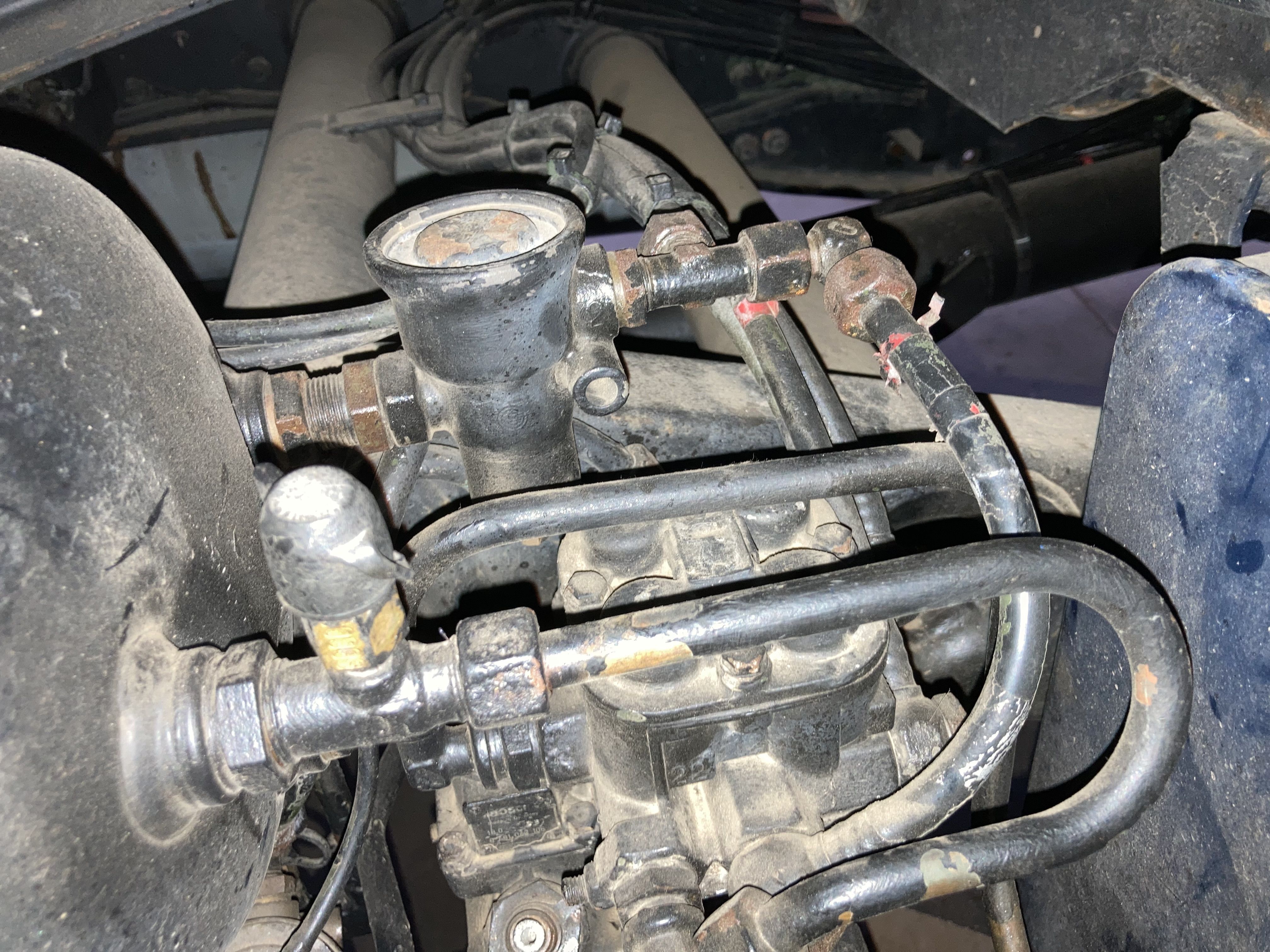

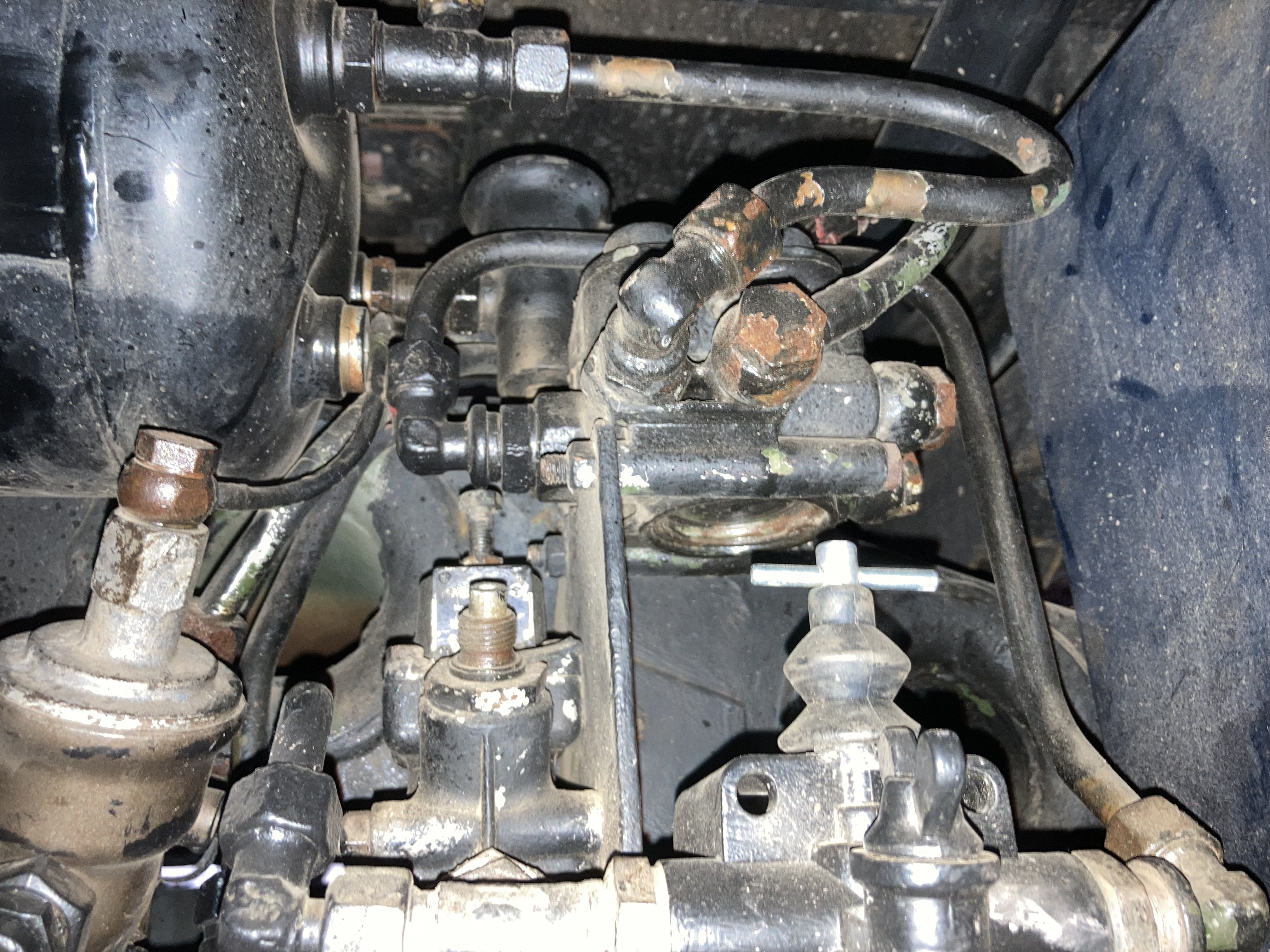

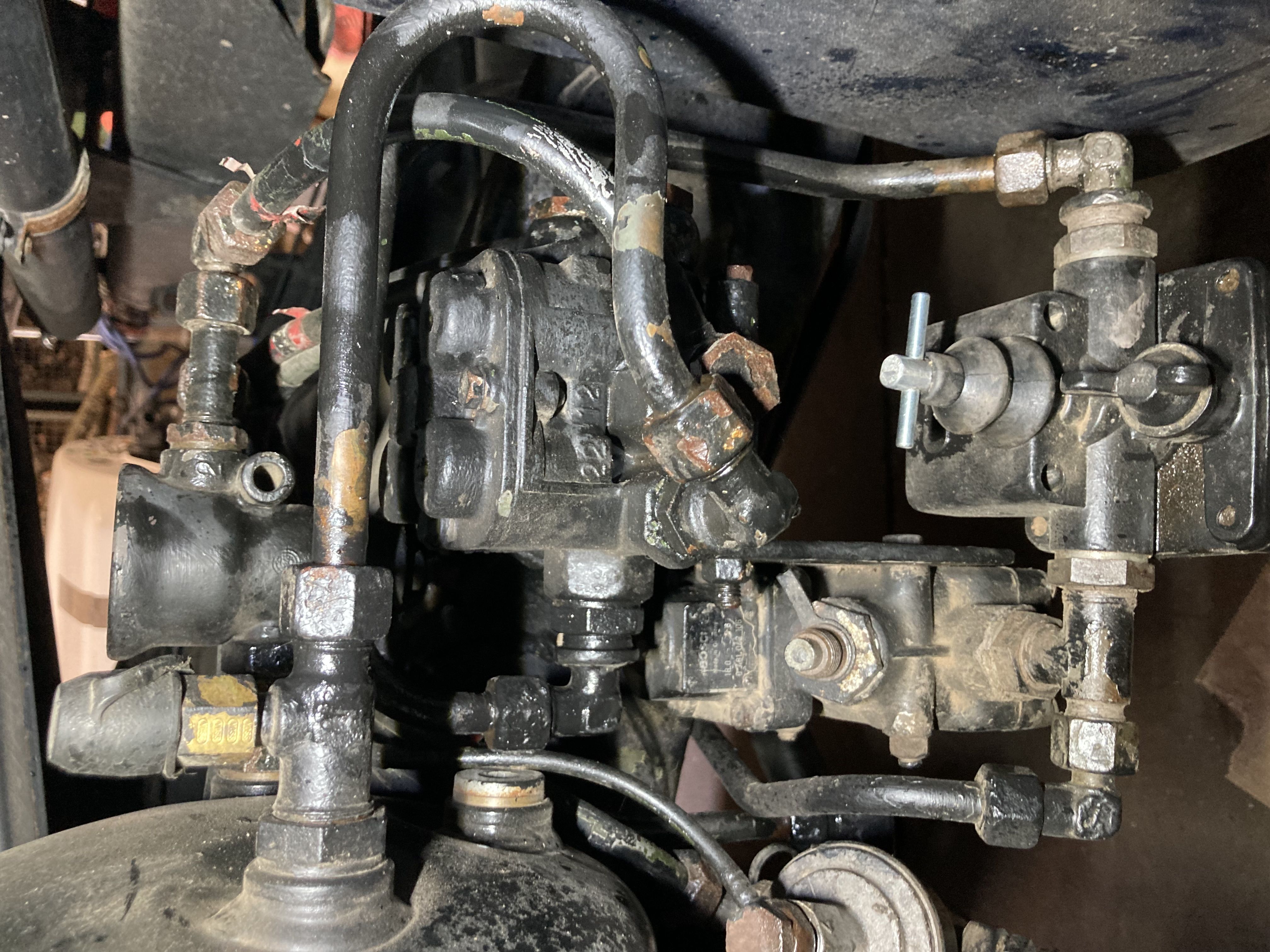

#573330
Hallo Sven,
habe vor kurzem das Vierkreisschutzventil gewechselt und deshalb einige Fotos zur Vorherdukumentation gemacht. Ich hoffe das hilft dir weiter.
Viele Grüße
Jochen
