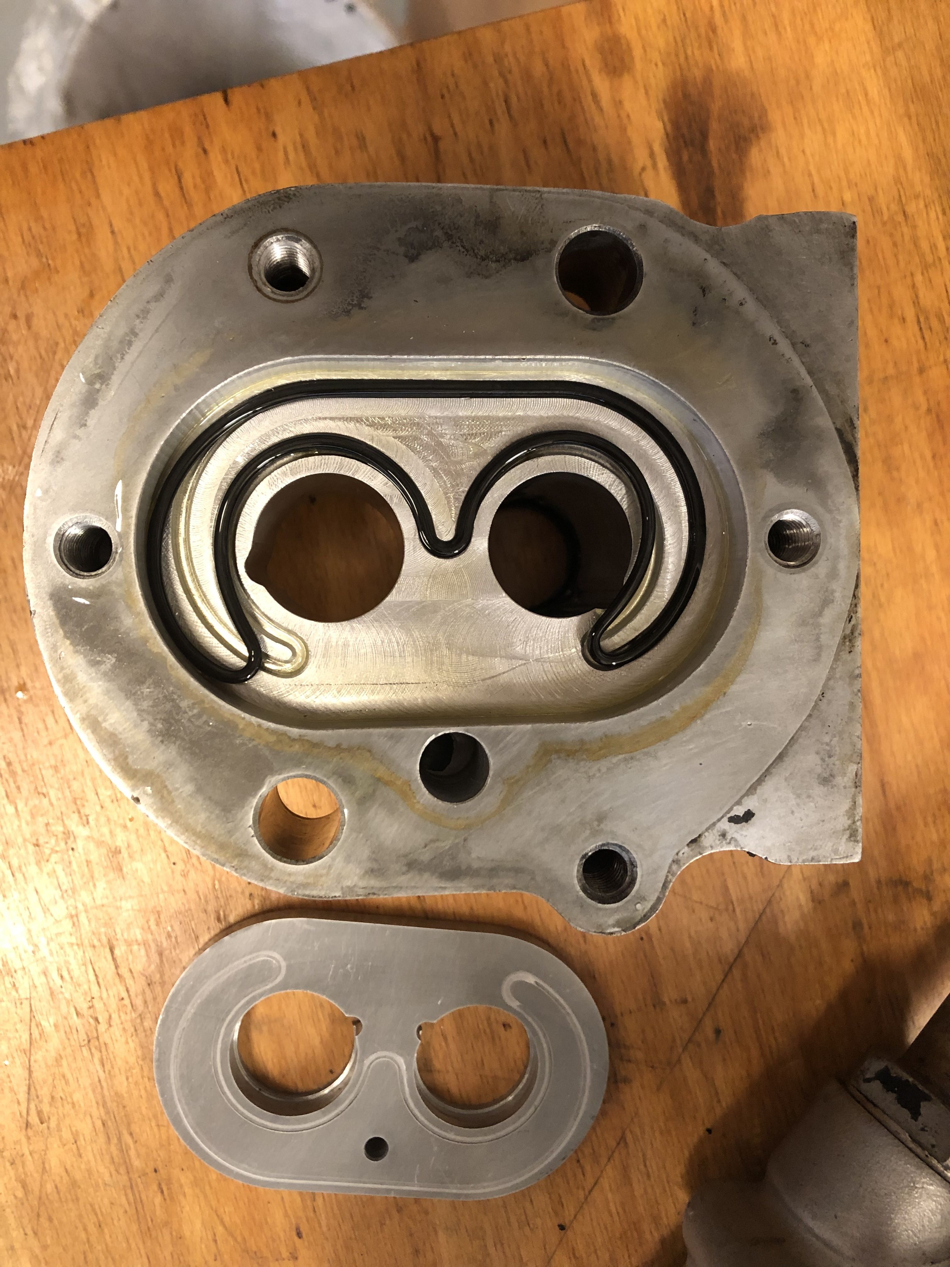

#580612
OK, ich habe jetzt die Pumpe zerlegt. An den Aludeckelchen sind die O-Ringe undicht. Ansonsten werden die Pumpenscheiben ohne Dichtung zusammengebaut. Ich bin sehr gespannt, ob das wieder dicht wird. Die Brillendichtung ist ein O-Ring, da werde ich sicher lange brauchen, bis ich den ausgemessen habe. Ich berichte.

#580616
Hallo Peter
Eine schöne Aufgabe hast du da.
Das Ausmessen des brillenförmigen O-Rings wird bezogen auf den Durchmesser gewissermaßen immer etwas ungenau bleiben. Außer du schneidest ihn auf und misst als Basis die gestreckte Länge und wandelst von dort aus wieder auf den (Innen- oder Mittleren-) Durchmesser ab. Ob du das dann ermittelte Maß zufällig irgendwo bekommst, musst du schauen.
Der Schnurdurchmesser dagegen ist relativ sicher zu ermitteln.
Eine andere Möglichkeit ist, "Meterware" zu kaufen. Die Rundschnur dann sauber in die Nut einlegen, am Stoß sauber abschneiden und (nochmal herausgenommen) verkleben. Das ist in solchen Fällen für mich die sicherste Variante und so wurde es schon vor Jahrzehnten z.B. im Maschinenbau praktiziert. Ein geeigneter Kleber dürfte z.B. Loctite 401 sein.

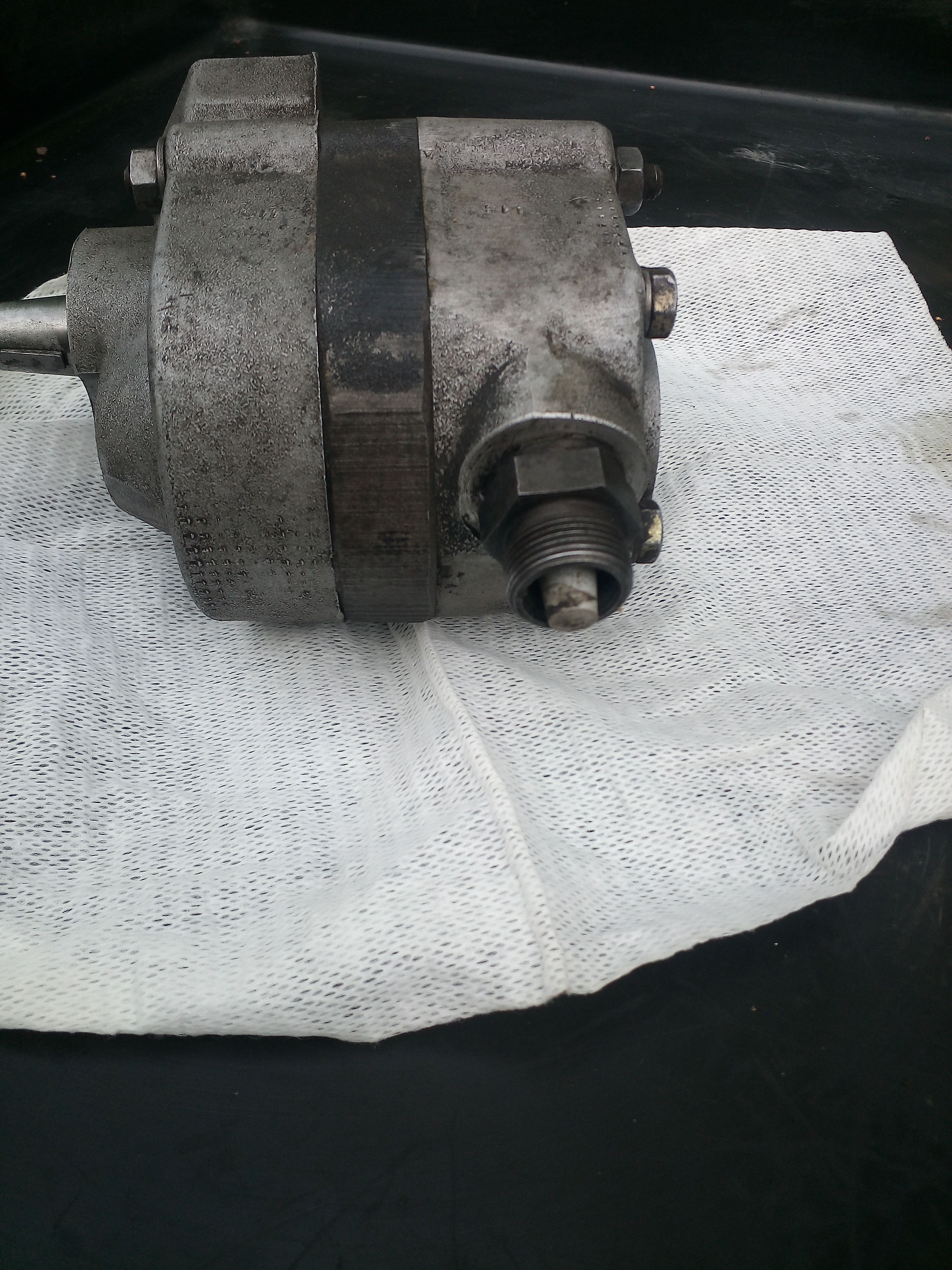

#580664
@DocLang2
Tach Auch!
Bin gerade dabei meine Westinghouse Pumpe 4161030100 zu zerlegen da sie undicht ist.
Nur wie bekomme ich die getrennt habe die Schrauben ausgebaut und die Muttern gelöst, leichte Schläge auf die Außenseiten hat nix gebracht.
Wollte nichts zerstören.
Oder wie hast du die auseinander bekommen.
Gerd

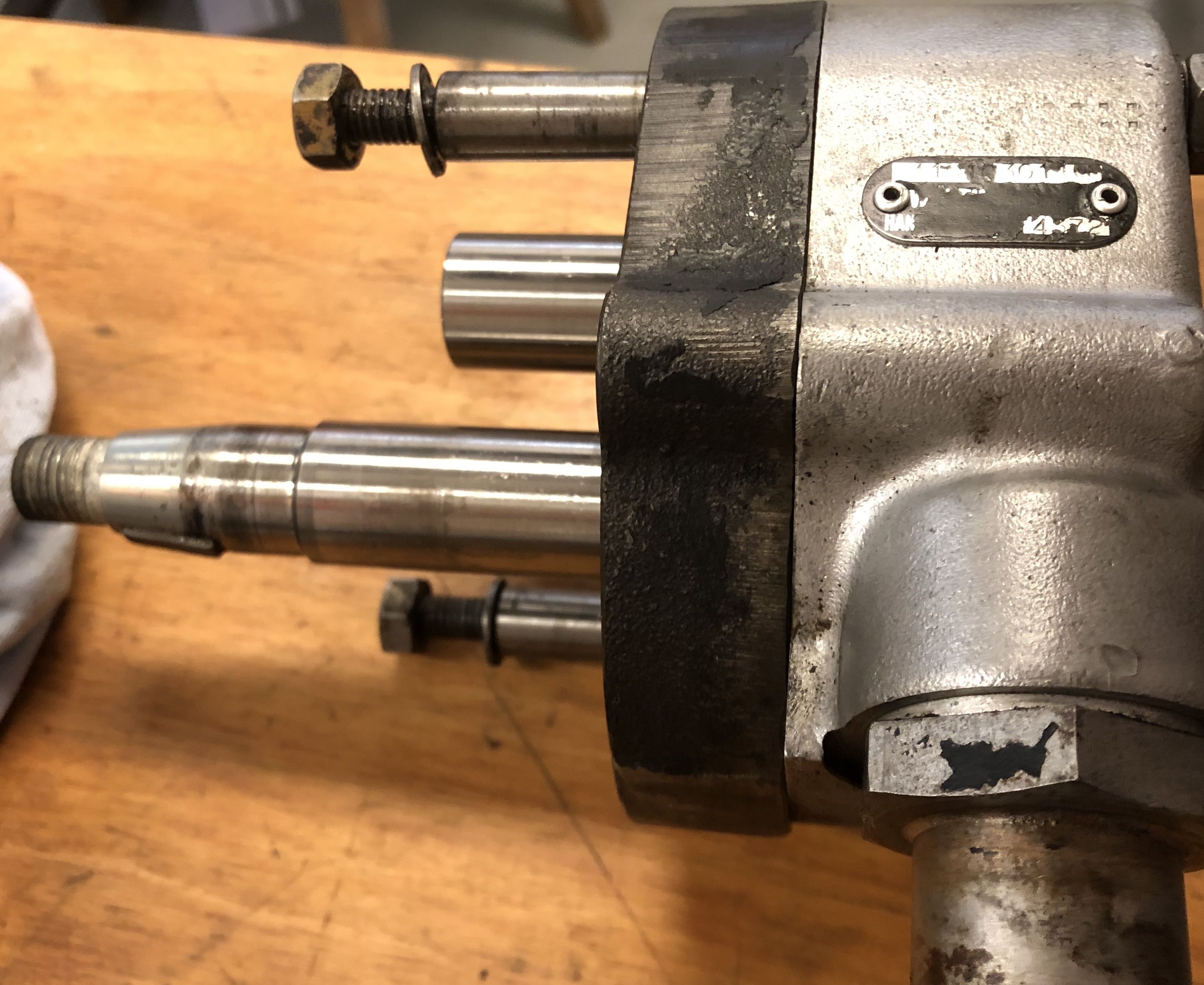

#580668
Hallo Gerd,
Ging bei mir relativ einfach, die beiden durchgehenden Schrauben haben einen Konus. Leicht mit dem Hammer auf das Gewinde klopfen, dann konnte ich die Schrauben abnehmen und die Pumpe fiel von alleine auseinander.

#580672
Hallo Gerd,
hier sieht man die konischen Schrauben. Von rechts in Richtung Riemenscheibe rausklopfen. Ging bei mir leicht, ein paar leichte Schläge mit dem Hammer. Dagegen waren die restlichen Schrauben sehr fest angezogen.

#580700
Tach Auch!
Jo hat geklappt nach einigen harten Schlägen haben sich die Konischen Schrauben gelöst, der Simmering Bereich ist stark eingelaufen, habe ich poliert mal sehen, wenn ich das Puzzle wieder zusammen habe ob sie dicht ist.
Gerd
