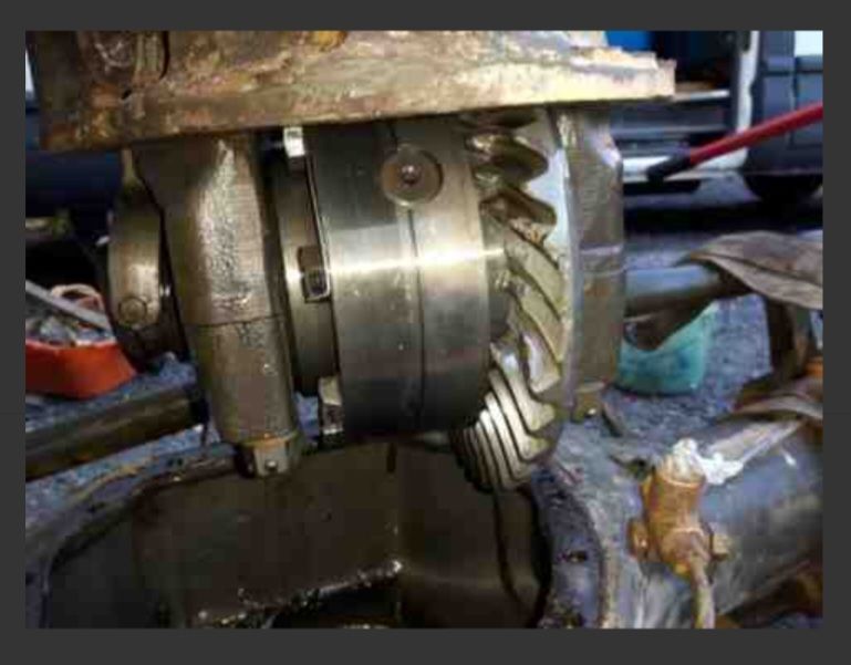

#581249
Hallo Jürgen,
stimmt! Jetzt kann ich mich wieder erinnern!
Und auch sehen! :cam
Screenshot_20250627_215453_Samsung Internet.jpg (53.23 KiB) 2605 mal betrachtet
Damals sind wir dann auch auf die unterschiedliche Verzahnung der Teller und Kegelräder gestoßen.
Du hast ja zum Glück Ersatz im Fundus. Ich würde aber jetzt schon wieder Vorsorge treffen und 404 Nachschub bunkern!
Jochen

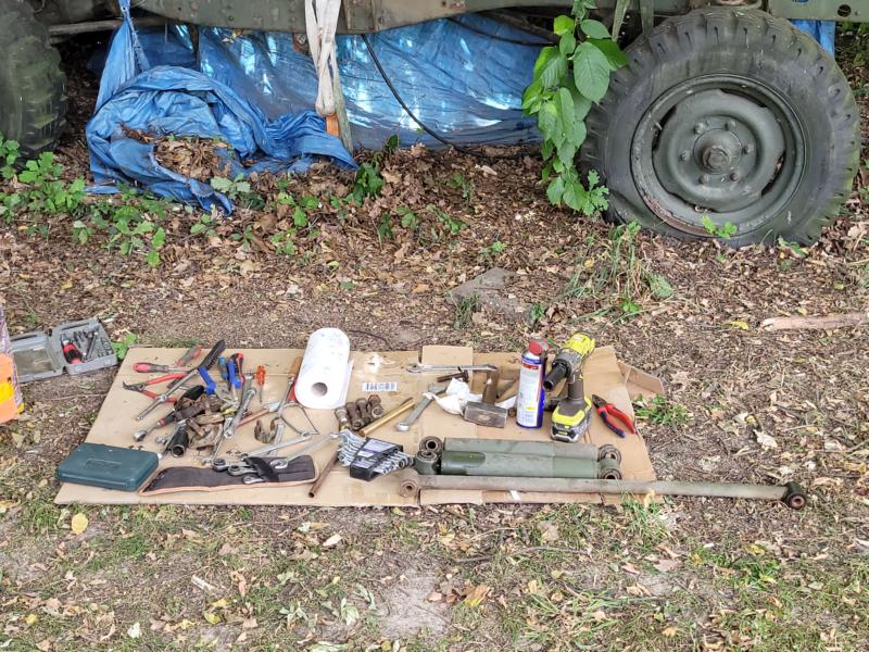

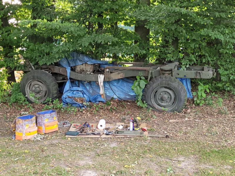

Hallo Jochen,
Deswegen habe ich gestern mal in der Hecke geschaut, welche Ersatzteile sich extrahieren lassen,
zwei Stossdämpfer und einen Querlenker konnte ich schon befreien.

Hallo Zusammen,
heute die Achse aus der Hecke bis zum Ziehen des Achsantriebs gestript.
Fast alle Schraubverbindungen ließen sich dank des Einsatzes des kleinen Akkuschlagschraubers gut lösen. Ausnahme die Ölablassschraube des rechten Vorgeleges. Hier hat der Vorbesitzer (BW) eine Sonderform der Sechskantverschlußschraube eingesetzt mit abgerundeten Ecken. Leider greift hier kein Standart 17er Schlüssel oder Nuss mehr. Aber dies stellt für die aktuelle Aktion kein Problem dar.
