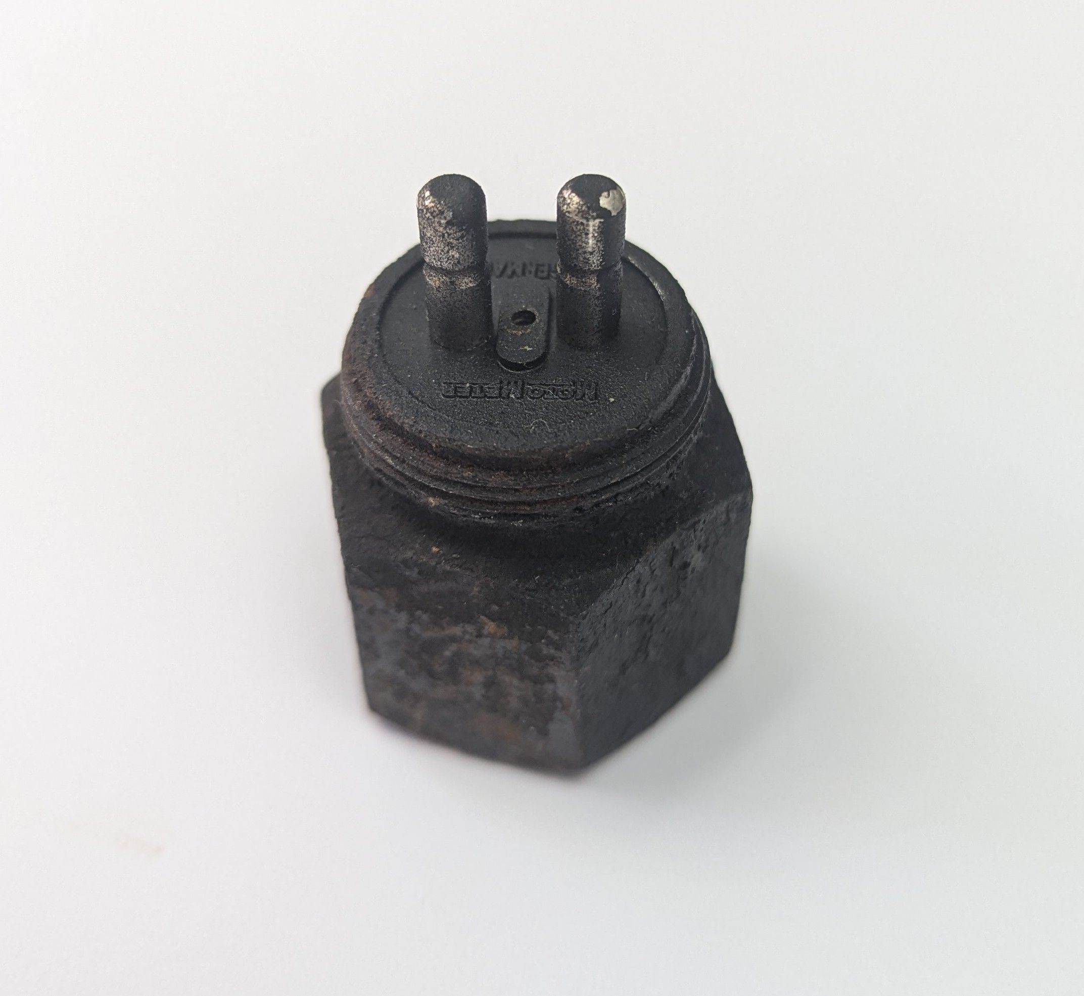

Ich bin gerade dabei meinen 5,5 Bar Druckschalter zu erneuern. Der alte ist defekt und war auch nicht angeschlossen.
Den Stecker habe ich beschafft aber wie nennt man das Gegenstück das auf das M 24 x1.0mm Außengewinde aufschraubt. Wenn ich einen Genauen Suchbegriff hätte wäre mir schon geholfen.

das Teil auf dem Bild sieht ja nicht gerade neu aus.
Wenn Du hier angibst, was für ein Neuteil (Hersteller, Artikelnummer, MB ET-Nummer) besorgt hast eventuell auch noch für welches Fahrzeug ist die Hilfe einfacher.
Exemplarisch könnte es soetwas sein (vorausgesetzt ich habe Dein Teil richtig identifiziert)
https://www.henne-parts.de/produkt/steckdose-6

Hallo Frank,
das nennt sich ganz lapidar Steckdose.
Deswegen ja meine Bitte genauer zu bezeichnen was Du hast. Oben in dem Link sind doch auch schon entsprechende MB Artkelnummern und Fahrzeugtypen genannt.
(Mich hat das jetzt viellecht 15min gekostet um dies ohne weitere Details im WWW zu finden.)
#581512
wenn man mit den Daten des Fahrzeuges (sind bisher keine genannt) den Schalter im EPC gefunden hat, dann ist meist auf der selben Bildtafel der Stecker dazu zu finden. Die Schalter gibt es in 2 Gewindegrößen für den Steckeranschluß und mit mehreren Codierungen.
Den Stecker gibts entweder in Einzelteilen oder als Rep.-Set.
