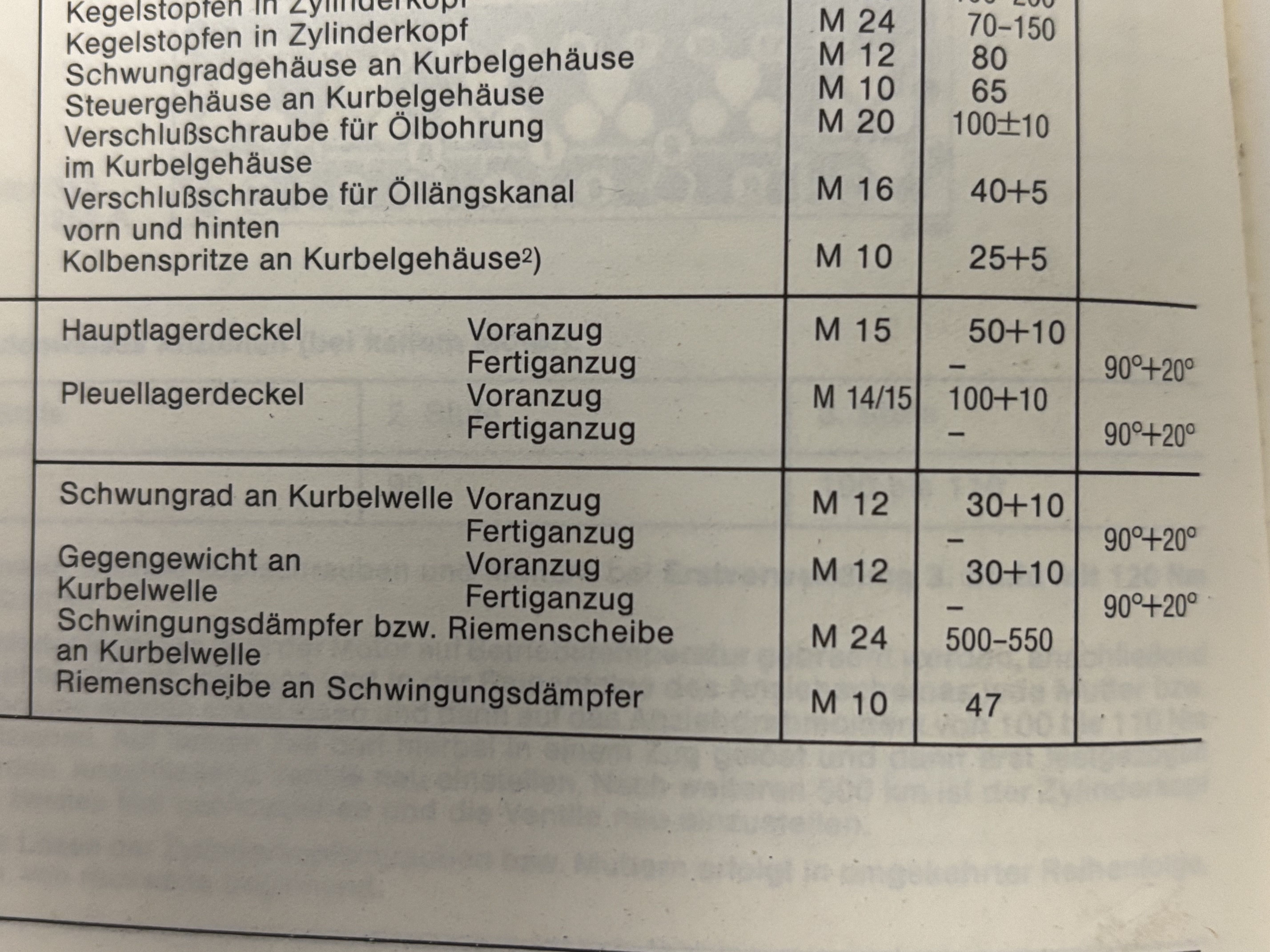

Ich bin gerade dabei einen Om352 Motor für meinen 406er Unimog zu überholen. Beim Zerlegen ist mir leider ein kleines Missgeschick passiert und ich habe ausversehen eine Schraube von einem Ausgleichsgewicht an der Kurbelwelle gelöst. (War wohl schon etwas müde und hab die Ratsche an der falschen Schraube angesetzt).
Weiß zufällig jemand mit was für einem Moment die Schrauben angezogen gehören? Ich finde im Werkstatthandbuch leider nichts dazu.
Würde mich freuen, wenn mir da jemand weiterhelfen könnte.
Beste Grüße
Daniel
#581828
Hallo Daniel
Werte findest du im Tabellenbuch
