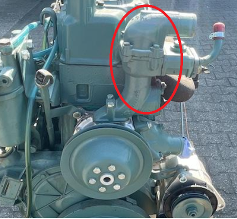

#581897
Hallo Günter
das Thermostat sitz vorne am Motor, rechts daneben mit der roten Kappe der Anschluss für den Vorlauf zur Heizung
Motor - OM352 Wapu u Thermostatat.png (329.92 KiB) 2682 mal betrachtet
#581962
Moin Helmut,
moin liebe Unimog- Schrauber,
dir Helmut herzlichen Dank für die schnelle Antwort. Sorry, ich war erst heute wieder beim Mog, steht in der Halle leider nicht eben um die Ecke.
Ich weiß jetzt welches der Vorlauf ist und auch dass die Schläuche aktuell nicht verbastelt, also vertauscht sind.
Aus reiner Neugier, was ist denn das für ein Bauteil auf meinem letzten Foto? Es ist demnach im Rücklauf und 4 Schlauchschellen sind da dran. Ist für den Heizungstausch vermutlich nicht wichtig, aber man möchte doch gerne wissen, was da alles so verbaut ist und wozu es dient.
