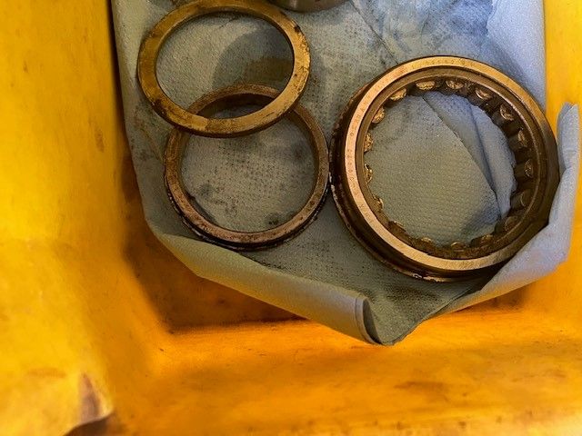

Moin,
bei der Reperatur des Vorschaltgetriebes meines U 406 bin ich auf ein Lager gestoßen, dass es scheinbar nicht mehr gibt: Das Lager mit dem die Hauptwelle direkt nach der Kupplung in der Kupplungsglocke gelagert wird. Normbezeichnung ist NUP 1011 N1 ( 55x90x18, mit einer Nut im Außenring, Innenring einseitig mit Bund) Weiß jemand, wo man dies Lager bekommen kann?
Die Schaltgabel, die das Vorschaltgetriebe zuschaltet ist auf einer Seite sehr stark eingelaufen ( zusammen mit der verschlissenen Lagerung der Hauptwelle Ursache für die Getriebe Inst - man kann nur noch mit Zwischen- und kleineren Gängen fahren). Gibt es Erfahrungen zum Aufschweißen der Gabel - eine Fräse zur exakten Nachbearbeitung ist vorhanden (? Schweißverfahren ? Schweißwerkstoff..). Oder gibt es die Gabel noch zu kaufen? A 4062640926
Grüße aus dem hohen Nordosten
Henning
Schaltgabel Vorschaltgetriebe 1.jpg (79.72 KiB) 1474 mal betrachtet
NUP 1011 N1.jpg (56.98 KiB) 1474 mal betrachtet

Danke für den Tip, aber das geht leider nicht. Das Lager ist als Festlager ausgelegt, bei Ausführung NU ist der Innenring ohne Bund und steht auf beiden Seiten über, der Außenring wird über den Sprengring axial fixiert, ohne den kann das Lager in das Getriebe Wandern
Trotzdem Danke und Grüße Henning
