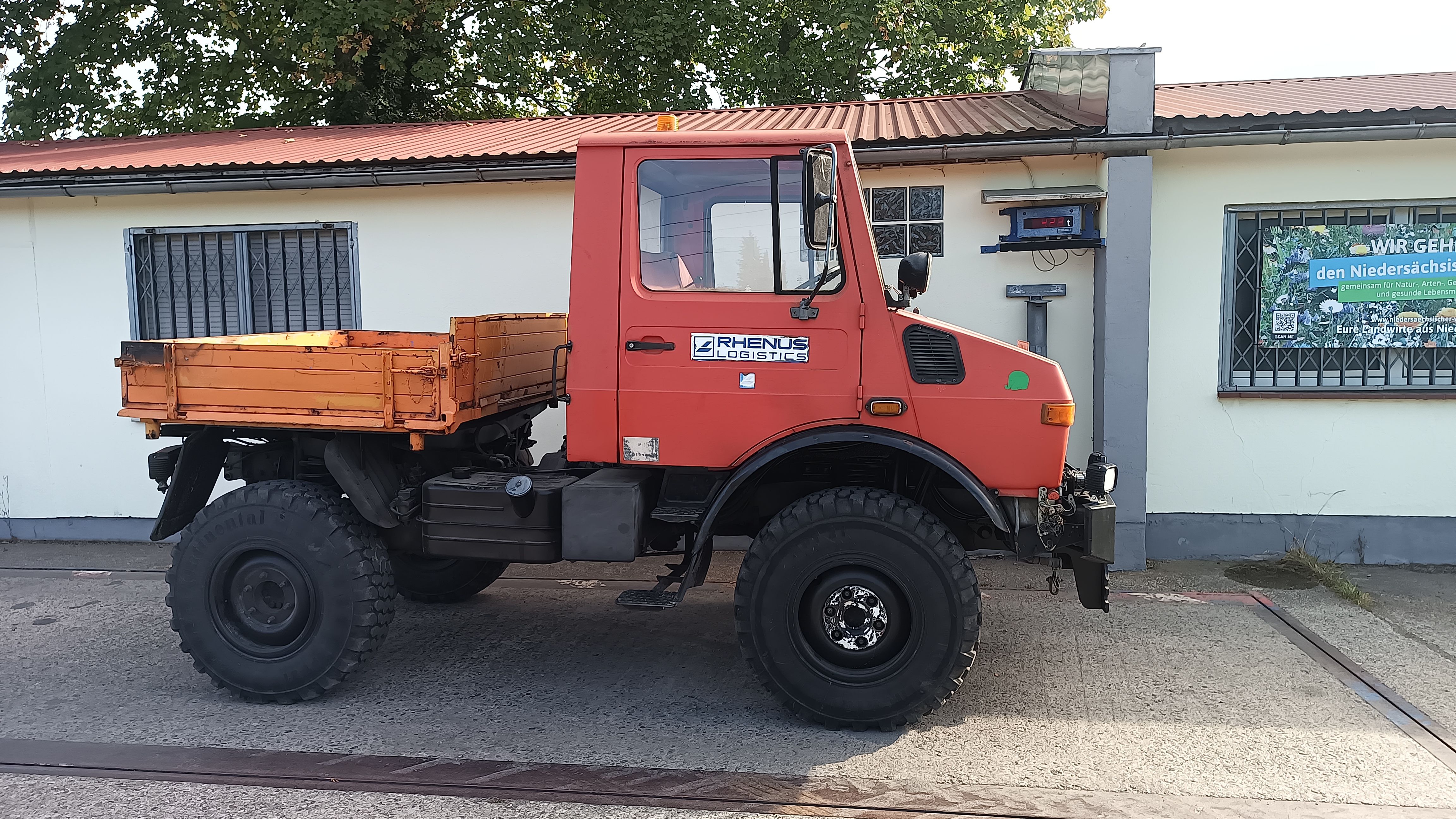

Original ausgeliefert wurde der Unimog von der Firma Hans-Henning Endres GmbH und CO.KG. Als Zwei-Wege-Fahrzeug ist er dann bei einer Berliner Firma im Rangier und Verschubdienst gelaufen. Dort hat er mit Hilfe der Waggonbremsanlage und WSK bis zu 300t bewegt.
Nachfolgend ist er zu einer Logistik Firma im Landkreis Hildesheim gekommen, dort hat er aber vorrangig auf dem Betriebsgelände Schnee geräumt. Glücklicherweise ohne Salz.
Von dort hat ihn ein Privater Sammler gekauft und in seine Halle gestellt. Als dann 2017 der Sammler, auf Druck seiner Frau, die Sammlung verkleinern musste, ist der Unimog zu seinem derzeitigen Eigentümer gekommen.
Dann wurde im Frühjahr 2018 der Unimog zum Geräteträger auf der Schiene Umgerüstet, die WSK, die Kuppelstangen und die Waggonbremsanlage inklusive Stahlgewicht auf der Kipperspinne kamen ab. Das Zapfwellengetriebe kam rein und das Mähgerät wurde aufgebaut.
So stand der Unimog seit 2018 schwer beladen und nahezu durchgängig draußen auf dem Gelände der Almetalbahn.

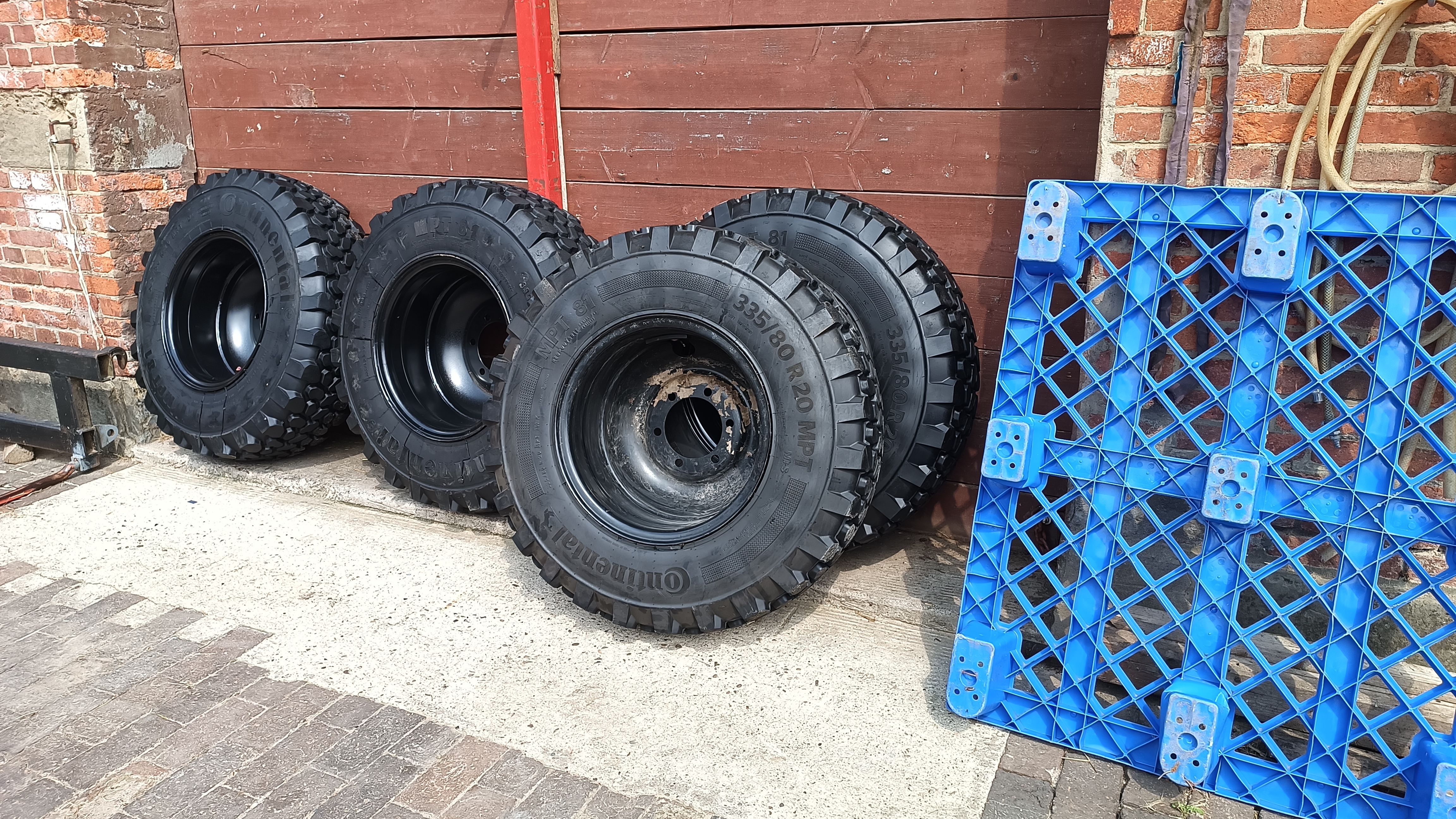

Da die bisher Montierten Asphalttrennscheiben beim Unimog solo schon so manches Mal durchdrehen, musste auch der Punkt schonmal abgearbeitet werden.
Gebrauchte Continental MPT81 12.5r20 bzw 335/80r20 auf 11x20 SDC Felgen mit ET95,
Jetzt warte ich noch auf die Flachbund Radmuttern und dann kommen die dran.

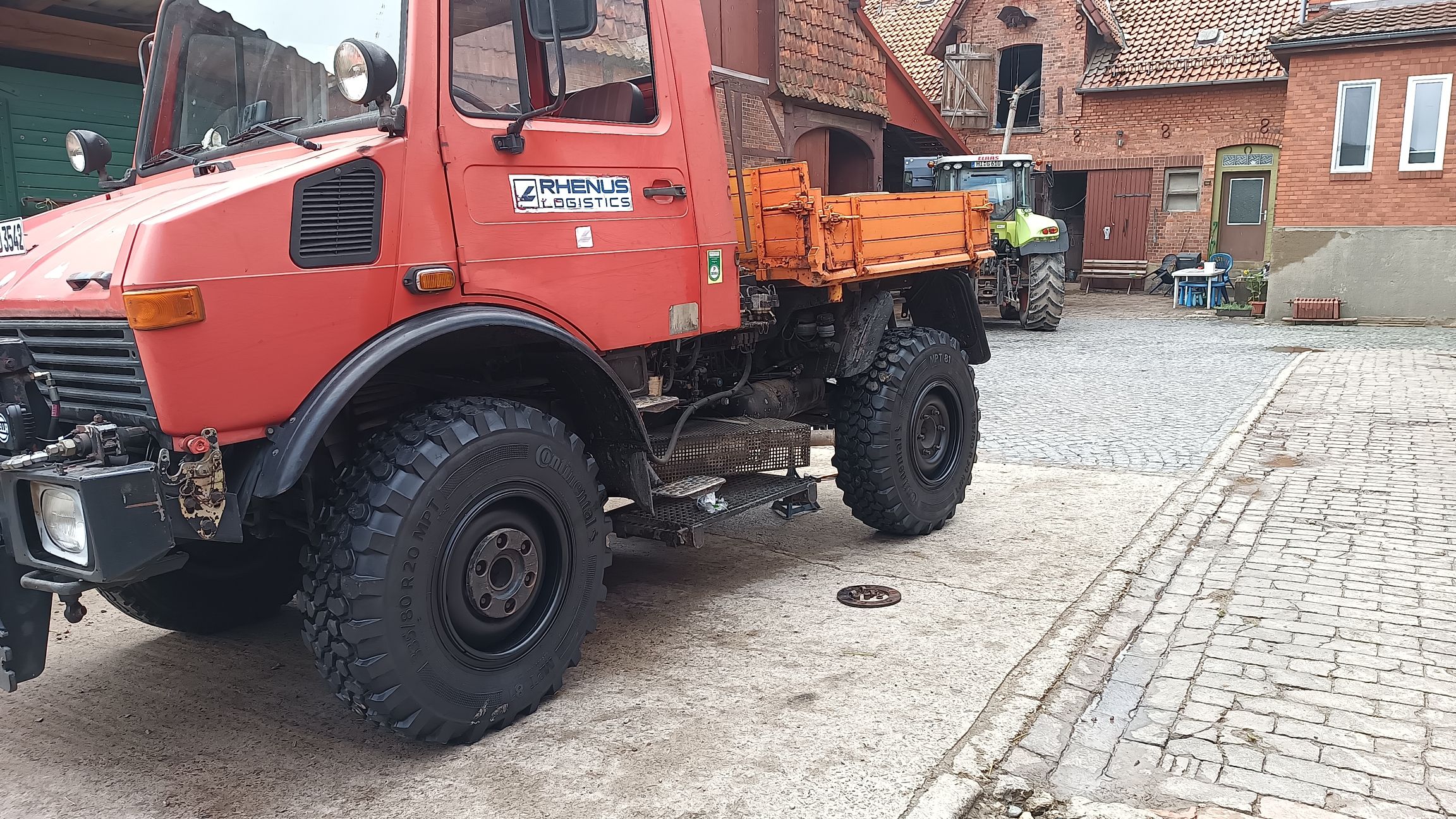

Moin,
Der Reifenwechsel ging echt schnell vonstatten
Nun steht er ganz ordentlich da. Für immer werden diese Reifen wohl nicht sein, aber für ein paar Jahre eine gute Sache.
Während der Testfahrt entstand dann dieser Schnappschuss:

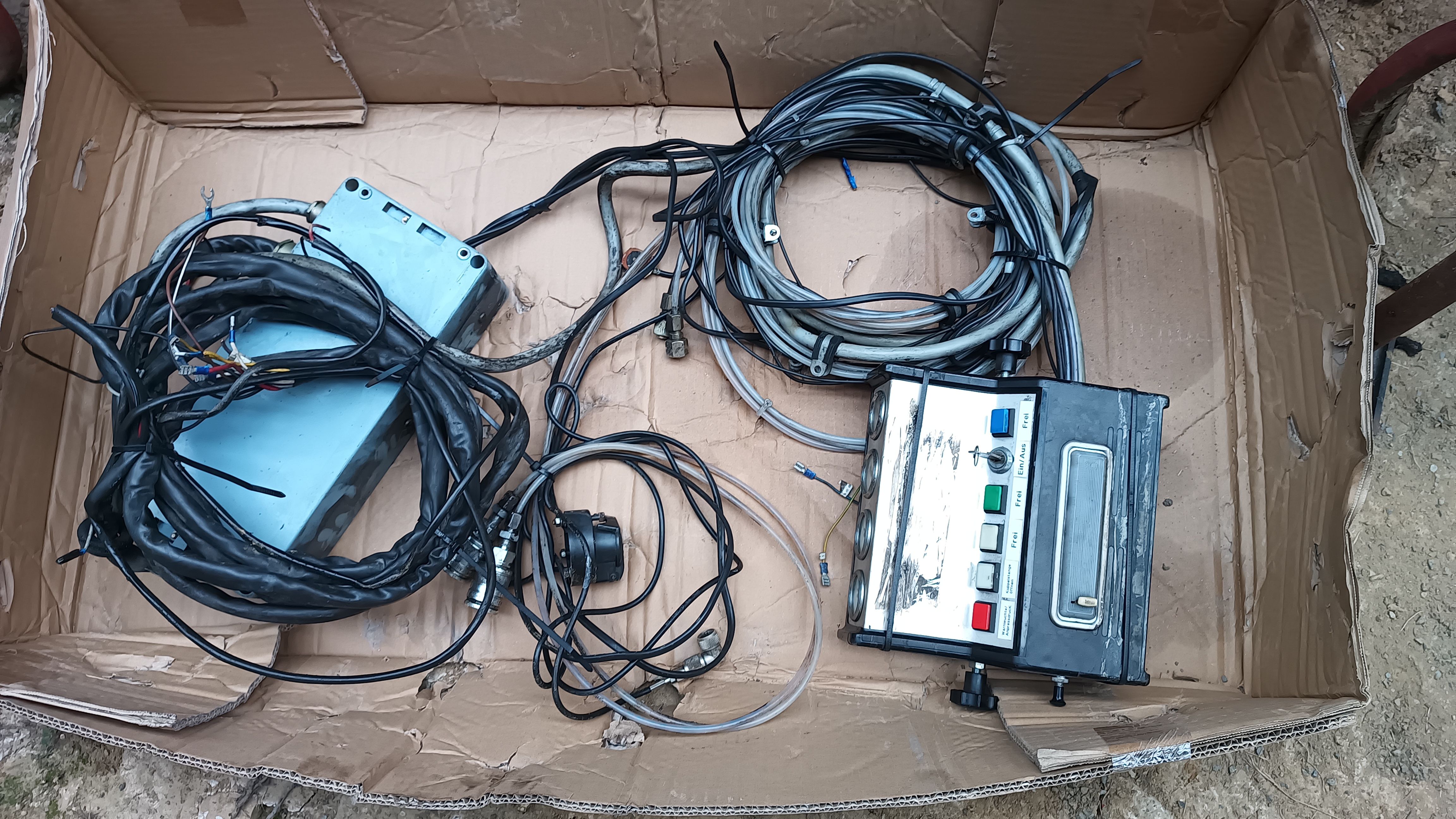

Damit es auch Technisch weiter geht habe ich begonnen die Elektrischen Komponenten der Zwei-Wege-Ausrüstung zu demontieren.
Bis man da den Durchblick hat dauert es doch eine ganze Weile. Die komplette Beleuchtung ist irgendwo getrennt und umverdrahtet, für den Gleisbetrieb gelten schließlich andere Vorschriften.
Die Vollständige Zwei-Wege-Ausrüstung steht übrigens zum Verkauf, falls die jemand braucht bitte melden.
Wenn die Elektrischen Komponenten raus sind, stehen die Hydraulischen Komponenten der Zwei-Wege-Ausrüstung und anbau zusätzlicher Beleuchtung auf dem Programm.

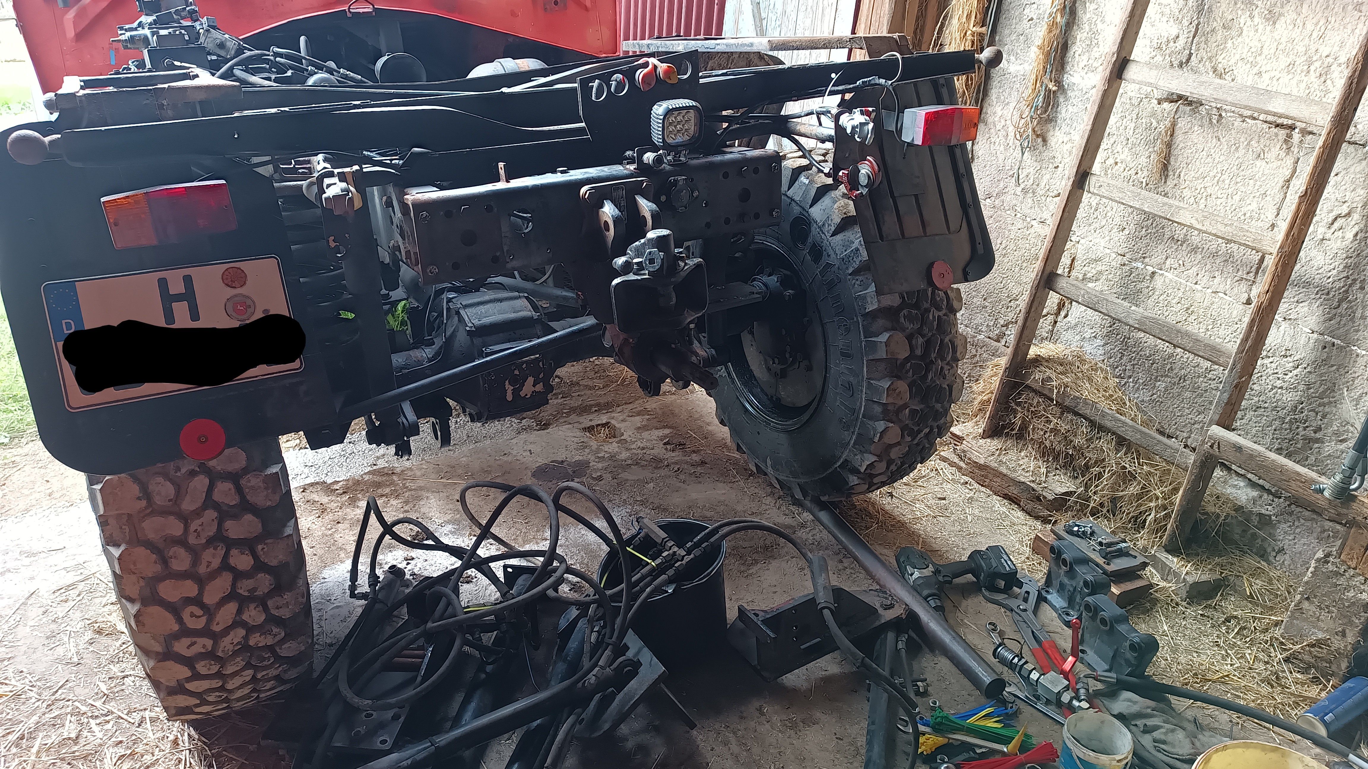

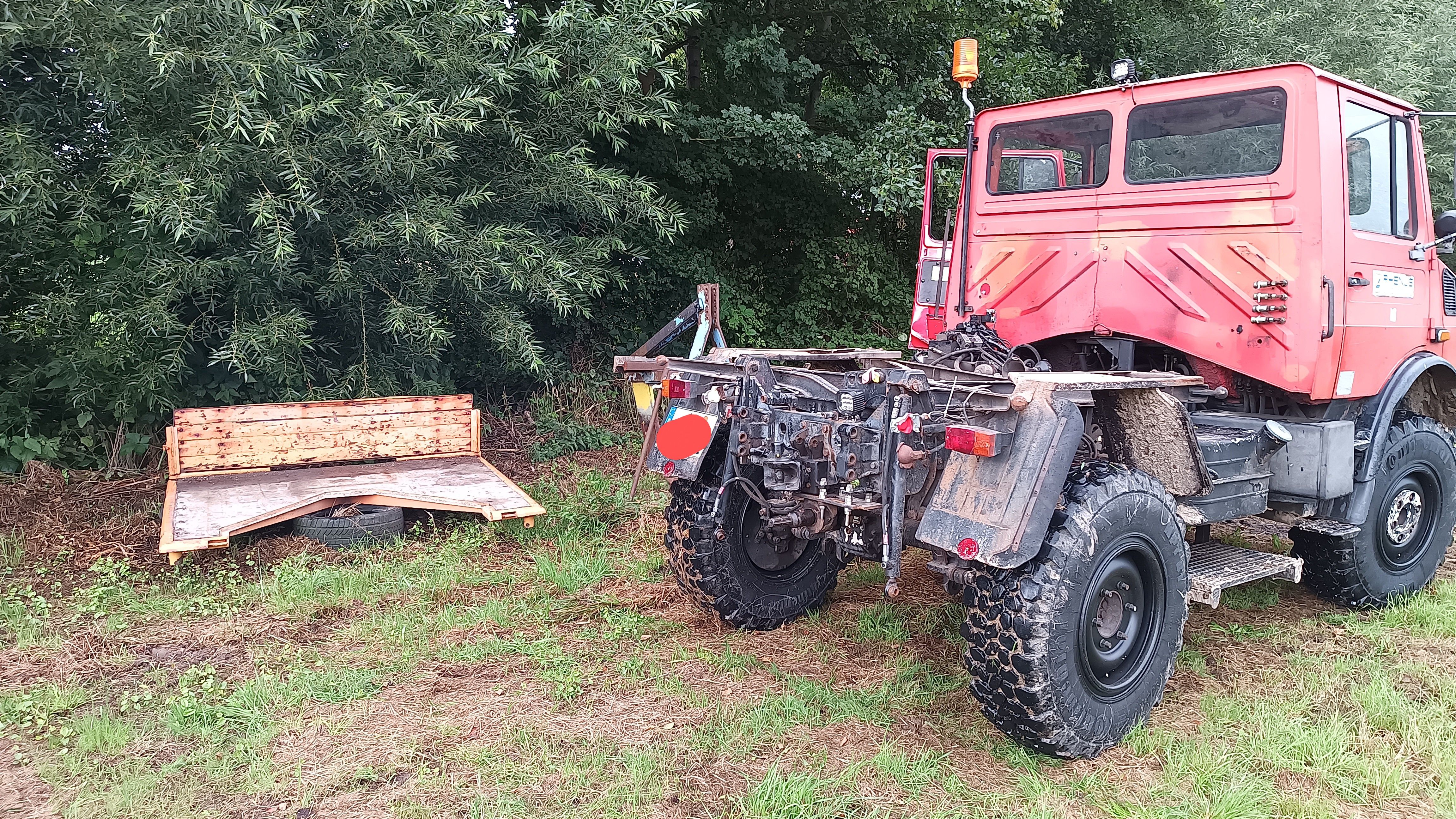

Heute ist die Ladefläche herunter gekommen.
Leider soll die Kipperspinne wohl etwas verbogen sein. Beim abheben des 1,6t Stahlgewicht war man wohl etwas unsanft.
Dann kann die Woche der große Hydrauliksteuerblock abgehoben werden.
Verschraubungen und Schläuche sind bestellt damit die Arbeitshydraulik voll funktionsfähig bleibt.
Bald erinnern nur noch ein paar Löcher und Kabeldurchführungen an seine Vergangenheit als Zweiwegefahrzeug.

Der Rückbau der Zweiwegeausrüstung schreitet zügig voran.
Gestern habe ich die Aufhängung der Schienenführungsrollen vorne und hinten demontiert.
War auch ein Haufen Arbeit, dies Kram hat dazu noch ganz schön Gewicht.

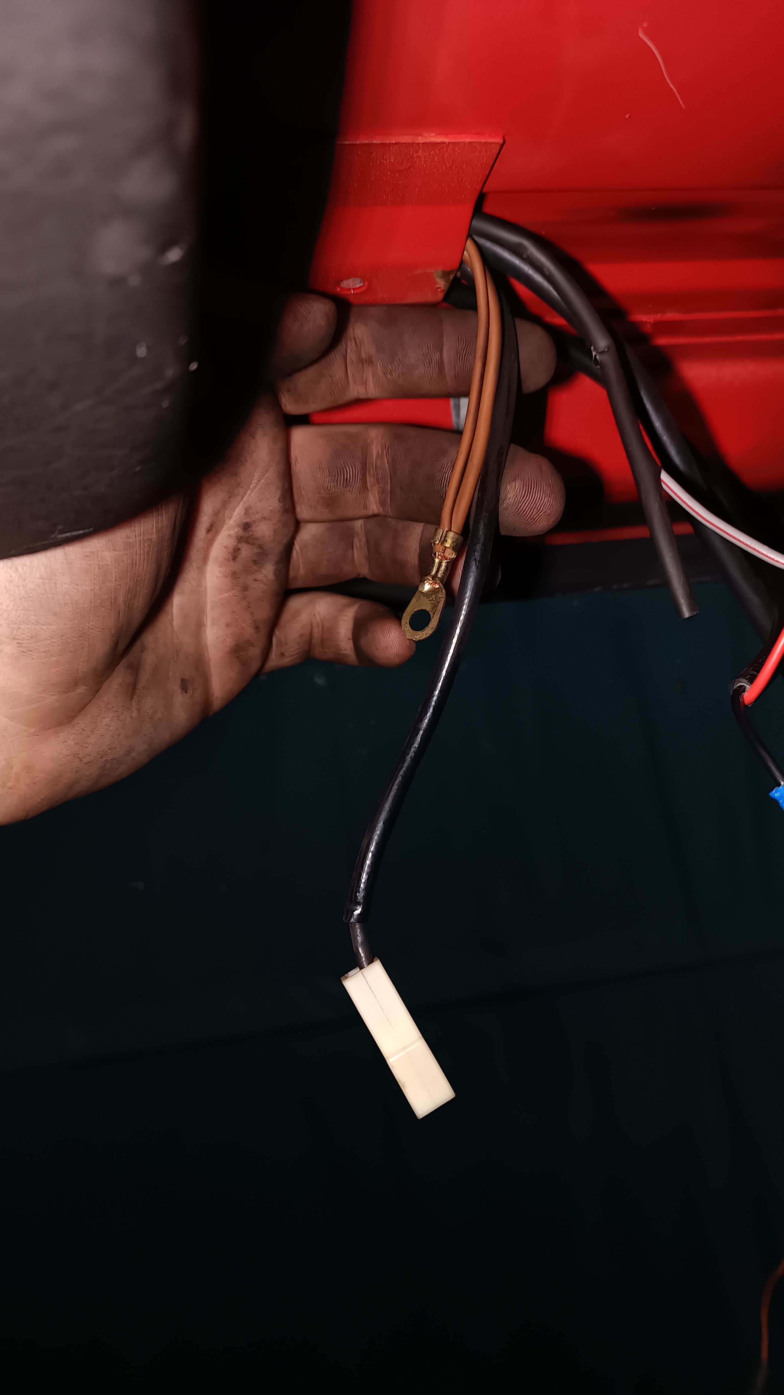

Heute habe ich damit begonnen die Kabel durch zu messen die da von der Decke Hängen, einmal Zündungsplus und einmal Masse.
Dabei habe ich dann noch einen Wassereintritt beseitigt, die Kabeldurchführung für das Vordere Spitzensignal hat massiv Wasser durch gelassen. Um das Loch dicht zu bekommen habe ich das Kabel zurück gezogen, das Durchführungsgummi weg gebröselt und dann einen 8er Schraube mit Karosseriedichtmasse und großer Scheibe eingeklebt.

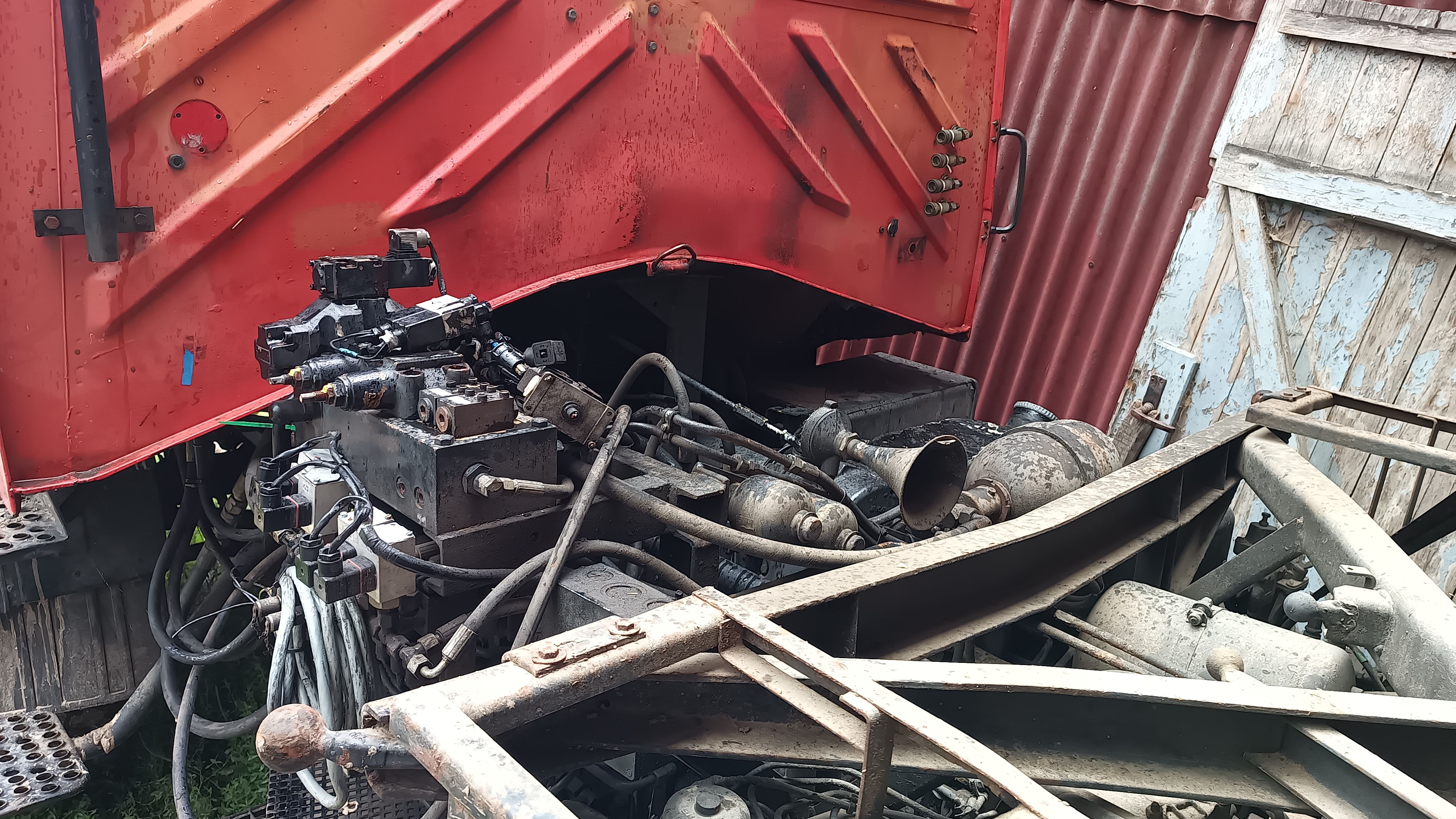

Heute hat sich dazu aber auch ein großer Schritt getan.
Der Große Hydraulikblock ist endlich ab. Man bin ich doch froh das der Endlich weg ist.
Morgen kommen dann noch die seitlichen Trittroste und die Achshalterung der hinteren Schienenführungsrollen ab, dann ist zu 99% alles ab.
Man kann endlich ordentlich auf Getriebe und Rahmen sehen, allerdings kann man dann auch weitere Baustellen sehen.

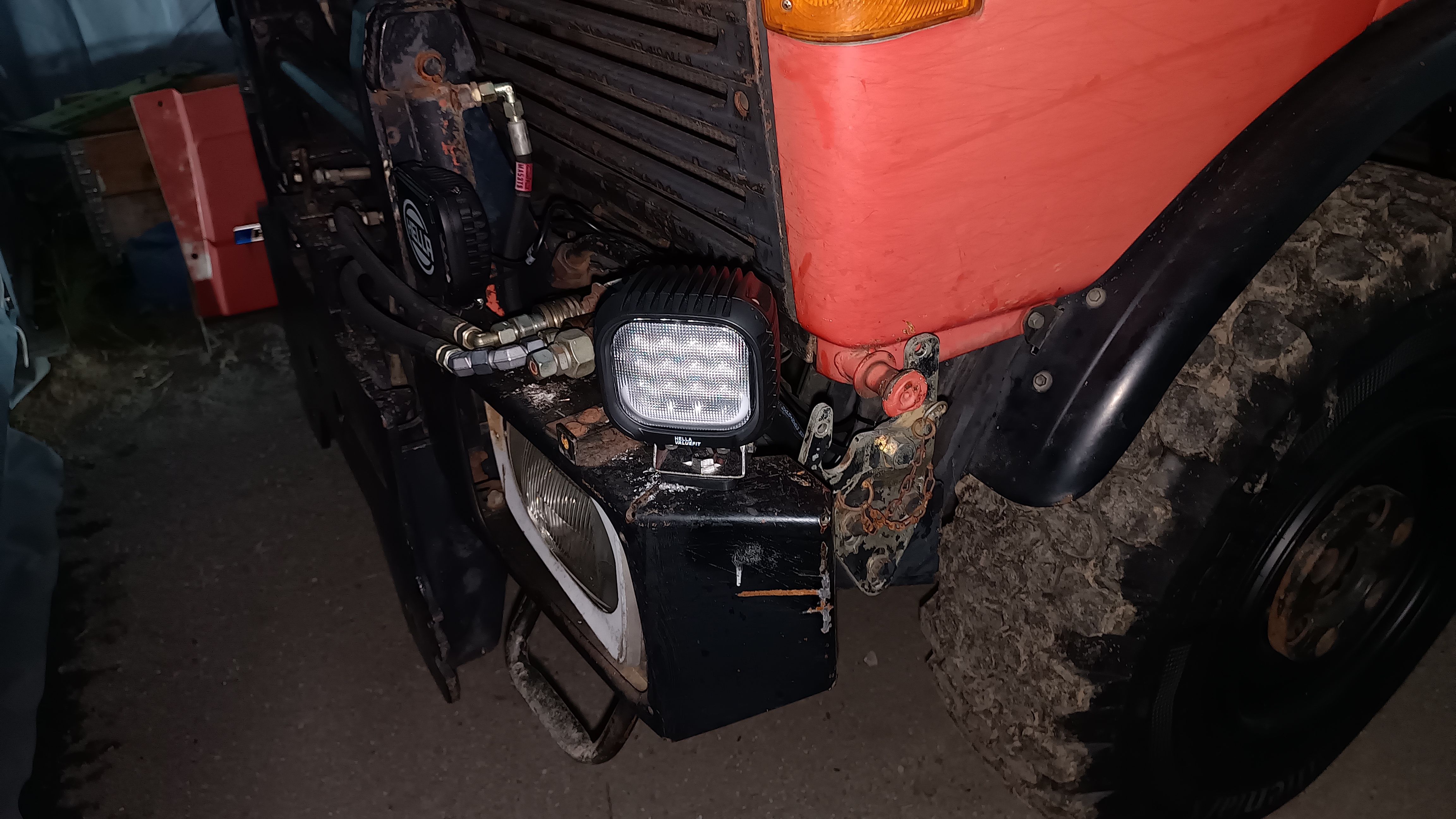

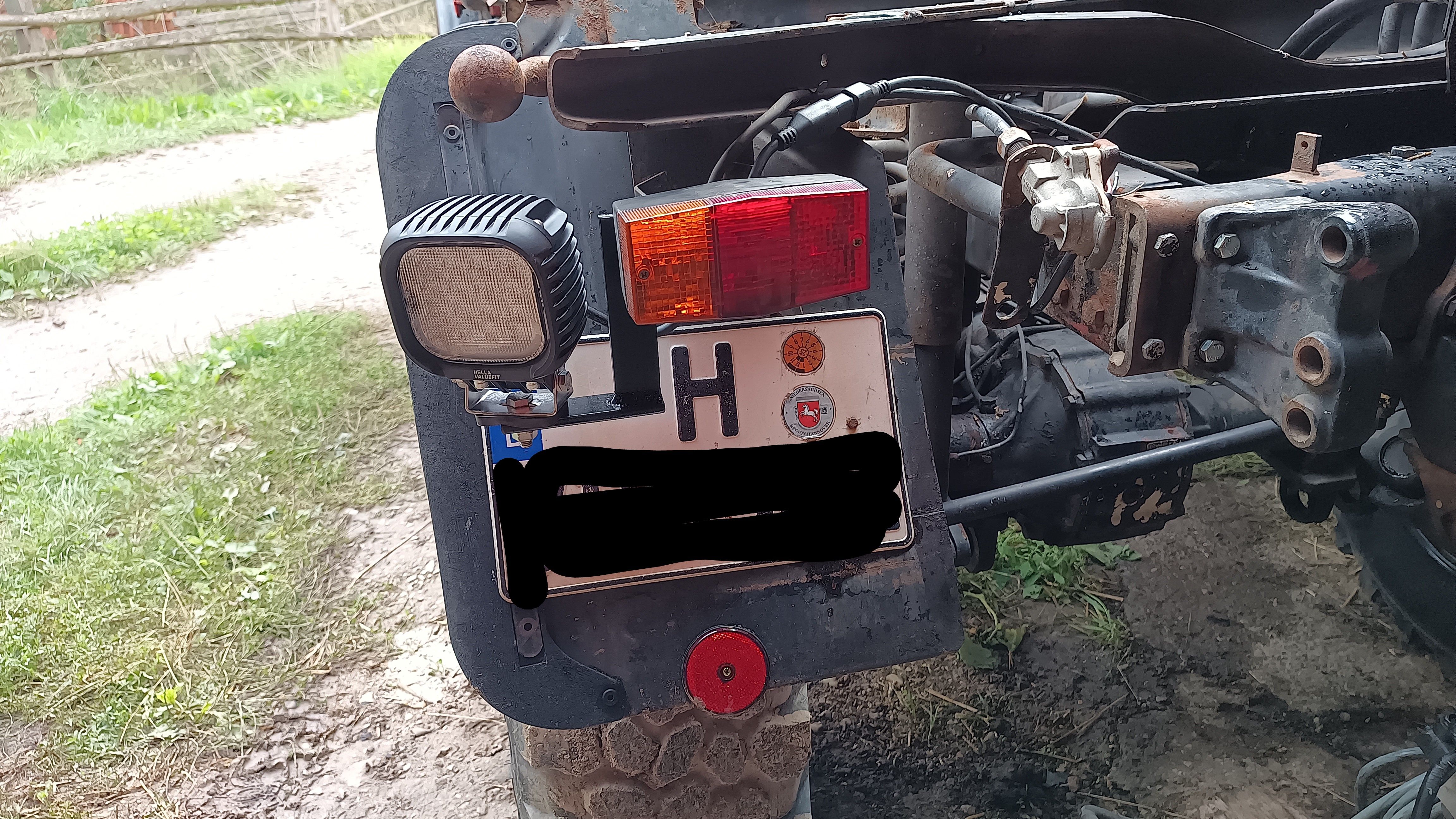

Eines davon war hinten weitere Arbeitsscheinwerfer anbauen.
Ich denke da sitzen die ganz gut. Das Kennzeichen musste ich dann noch etwas tiefer setzen, passt so aber optisch sehr gut zusammen.

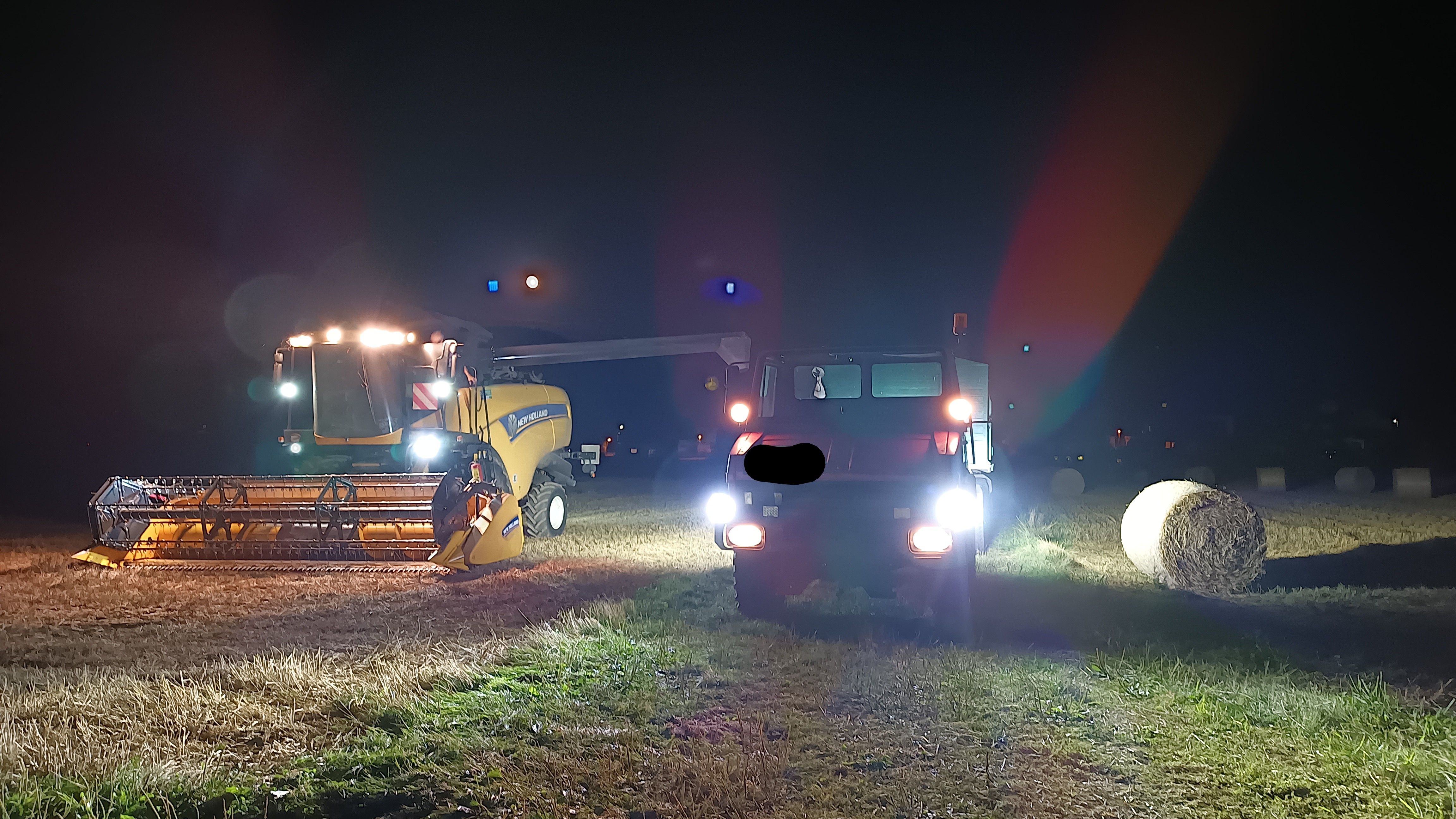

Dann haben sich Gestern und Heute die ersten richtigen Einsätze ergeben.
Gestern Abend habe ich den vollen 12t Zweiseitenkipper vom Feld zum Hof gebracht.
Der Wagen hat sich erstaunlich leicht ziehen lassen, obwohl er vermutlich leicht überladen war. Hoffentlich sind im Dorf nicht alle aus dem Bett gefallen, unwahrscheinlich ist es aber nicht.
Die Arbeitsscheinwerfer zahlen sich absolut aus. Nicht nur für die Sicht, sondern auch für die Optik.
Heute habe ich dem Drescher bei Feldwechseln die Leeren oder noch nicht ganz vollen Anhänger hinter her gefahren.

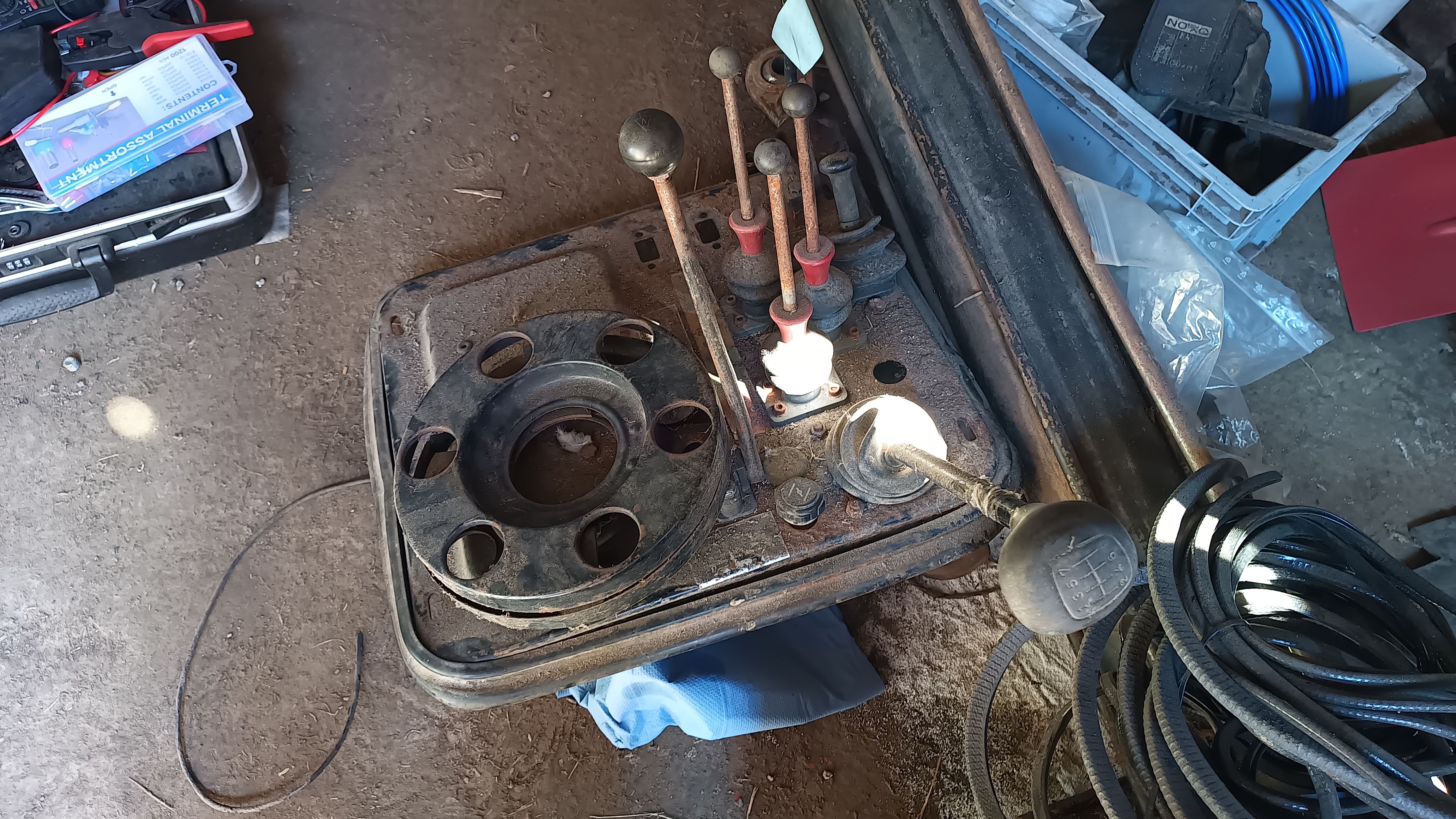

Dazu konnte ich ein paar weitere Dinge quasi Käuflich erwerben.
Am Freitag haben wir, also der Noch Eigentümer des U1000 und Ich, ein paar Sachen an seinem U1400 gemacht, da sagte er dann zu mir: „Ach, hier die Radmutterblenden die gehören zu dem 1000er und hier die Schaltplatte die kannst du auch haben."
So hat man dann wieder ein paar Sachen abgestaubt.
Die Radmutterblenden waren nicht montiert, da am 1000er hinten die Achsabstützung vom Aufbaumähgerät dran war.
Davon will ich demnächst alle vier von Abschleifen und neu in Schwarz Matt lackieren, dann passt das besser zur Felge.
Von der Schaltplatte brauche ich erstmal das Ventil der Feststellbremse, das zischt bei mir etwas. Dann kann ich das in Ruhe ausbauen, abdichten und Umtauschen.
Später würde ich dann vielleicht den Steuerblock umbauen, bei mir ist nur ein zweifach Block drin. Das wird aber erst passieren wenn ich einen Heckkraftheber nachrüste.

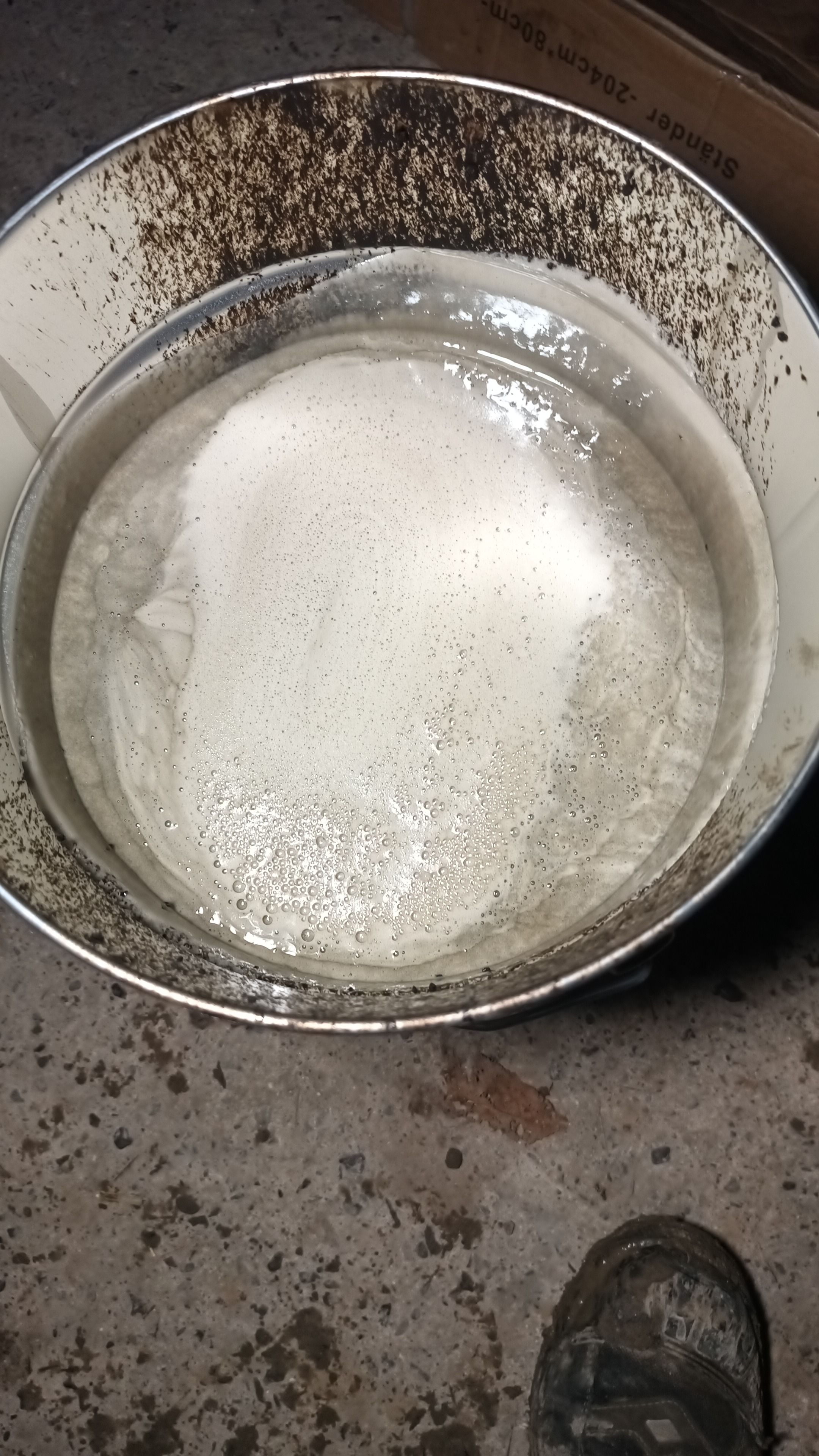

Dann habe ich mich am gestrigen Abend an das wechseln aller Öle gemacht. Ich bin bis dato immer davon ausgegangen, dass der Vorbesitzer beim Kauf 2017 alle Öle hat wechseln lassen. So wie es aussieht ist das aber nicht passiert, sodann habe ich, in den mir mittlerweile vorliegenden Ordnern mit den Unterlagen seit 1995, nach dem letzten Ölwechsel gesucht.
Siehe da, der Letzte Ölwechsel bei Getriebe und Achsen erfolgte im Jahr 1995.
Das Öl hatte es dann nach 30 Jahren doch Mal Nötig getauscht zu werden, obwohl in der Zeit nur 5000km, davon 3000km seit 2017, gefahren wurden.
Jetzt wundert mich auch nicht mehr, dass das Getriebe sich manchmal nicht so schön hat schalten lassen.
Die Hinterachse und deren Radvorgelege habe ich dann gleich wieder befüllt, das Öl sah nicht so schlimm aus. Aber das Öl im Getriebe lasse ich über Nacht noch austropfen, damit möglichst alles von dem Dreck raus ist.
