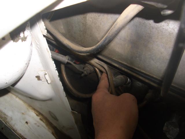

In diesem Falle aber nicht so zu 100%, denn der verlinkte Teilekatalog gibt nicht alle 404 Modelle wieder. Je nach Führerhaus war die Instrumentierung unterschiedlich und der M130 nicht nur aber am häufigsten in den 404.0 verbaut.
Aber mein 404 wurde nachträglich vom M180 auf den M130 umgebaut und dabei wurde das vorhandene Fernthermometer weiter verwendet. Der eigentliche Fühler stecke allerdings in einem Gewindeadapter am Motor.
So sah es bei meinem M130 aus, der Anschluss links neben meinem Daumen ziemlich in Bildmitte
Ich habe es später dann durch eine elektrische Version ersetzt und dafür dann einen anderen Adapter benötigt.
