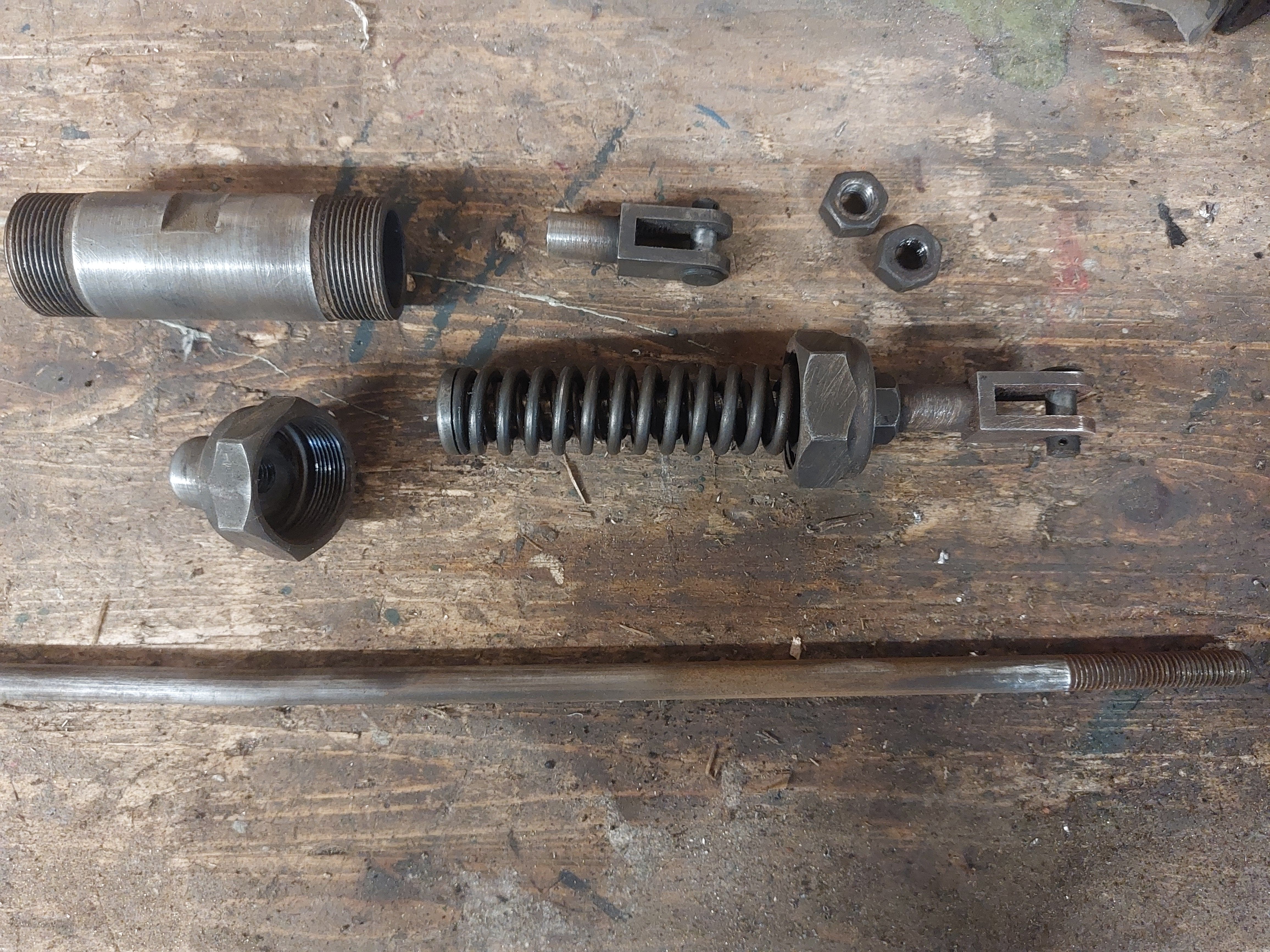

Hallo, ich bin an der Restauration meines U411.112 :mog3 alte Achsen. An dem Gestänge zum Differential war dieser Dämpfer, siehe Bild mit Feder eingebaut. Er war innen sehr Ölig. Ist der innen mit Öl gefüllt? In der Ersatzteillist finde ich diesen nicht.... Kann mir jemand weiterhelfen?
Vg Thomas
#582769
das ist kein Dämpfer sonder eine Federpatrone. Wenn der Hebel für die Sperren gezogen wird und die Klauen aber dabei nicht in der richtigen Position sind, wird das Gestänge mit der Feder vorgrespannt, damit die Klauen bei der nächsten passenden Position einrasten.

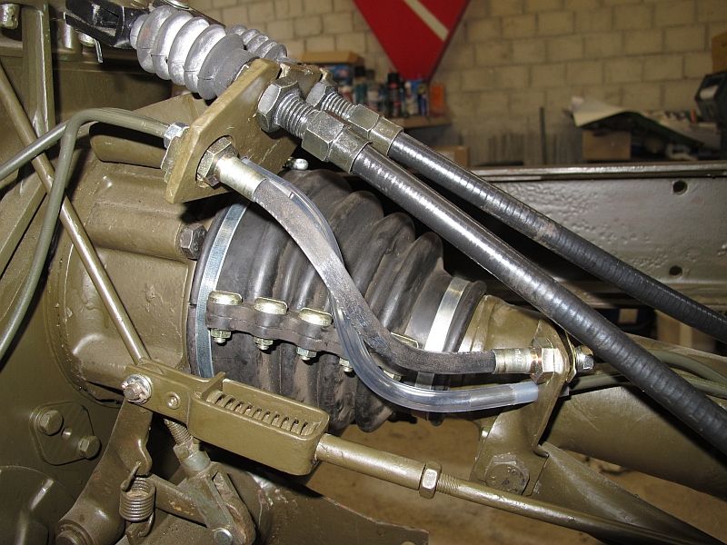

Hallo Thomas,
Solch einen Dämpfer habe ich am 411 noch nie gesehen. Ich kenne nur die Version mit den Blechlaschen.
Manschette 4.jpg (102.65 KiB) 1516 mal betrachtet
Deshalb findest Du diese Version auch nicht in den Ersatzteillisten.
Wo deine Version hingehört, weiß ich nicht. Keine Unimog Ausführung
Jochen
