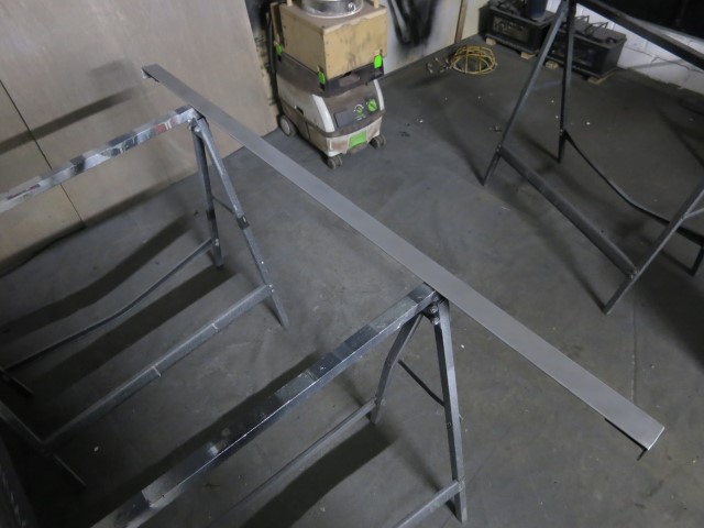

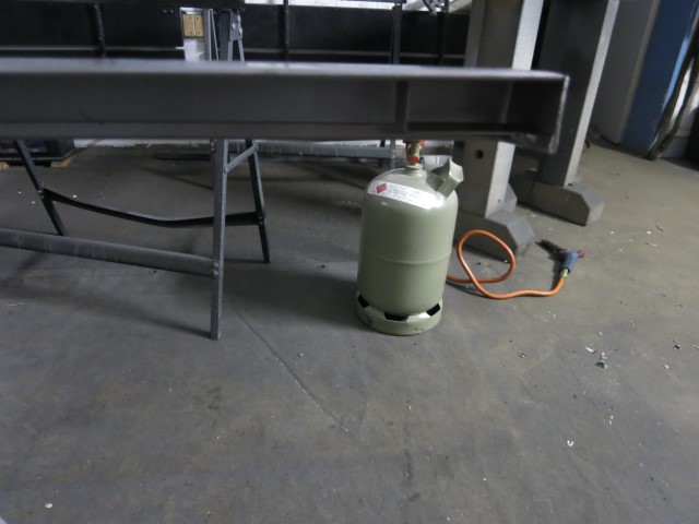

So, mal fix die Abschlussleisten gefertigt. Habe mir zwei Winkel bei Trapezblech in Unna fertigen lassen und die Kanten 8mm umbördeln, das ganze etwas länger als nötig und dann die Abschlüsse gebogen und die Laschen eingeheftet. Keine große Sache, wenn man die Maße hat. Nur der Zink hat etwas beim Schweißen gestört, denn im Fassadenbau wird nur verzinktes Blech verwendet. Also Zink vorher abschleifen.
Gruß,
Markus

Zuletzt geändert von mhame am 31.01.2023, 10:41, insgesamt 1-mal geändert.
