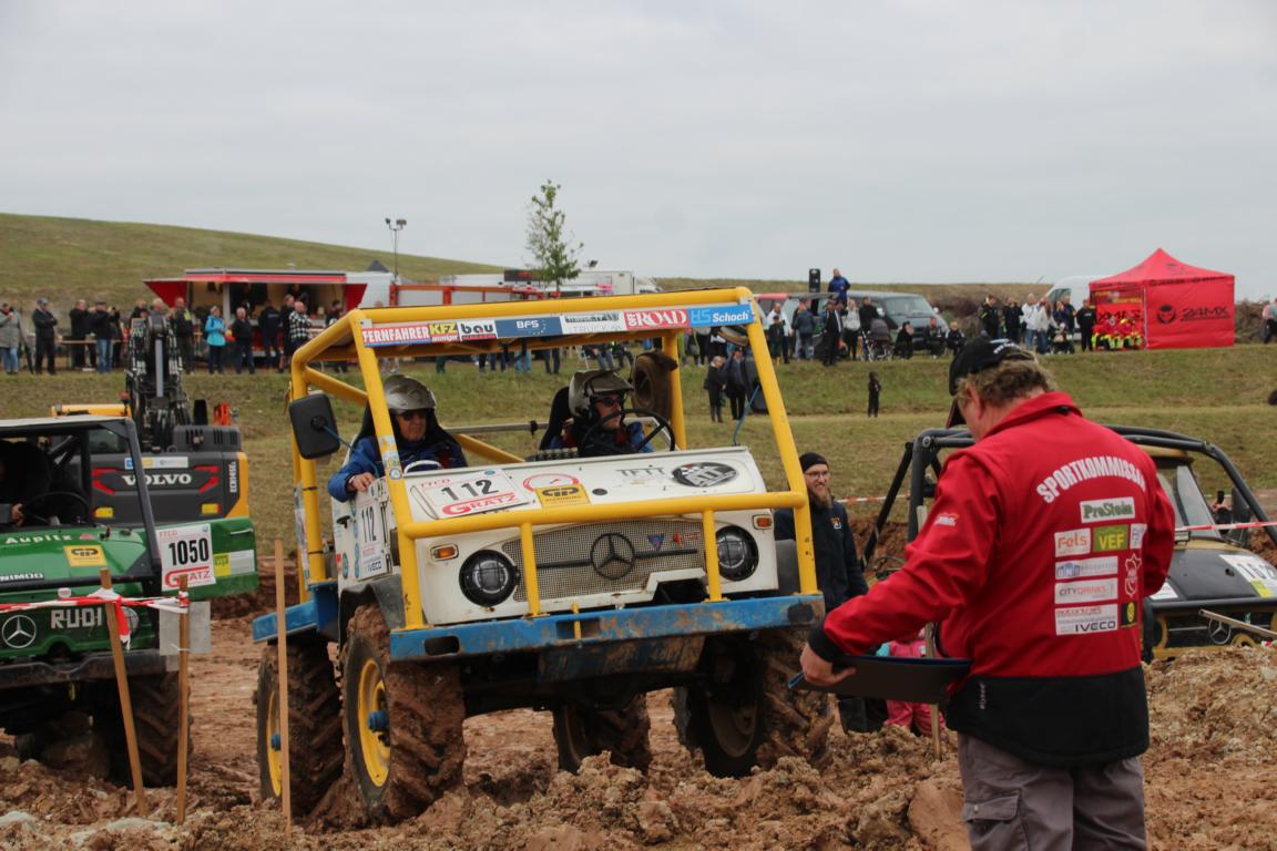

Zur Einfahrt in die 1.Sektion am Samstag schien uns die Welt noch in Ordnung
Doch schon das 1. Tor in der Sektion führte zu leichtem Frust.

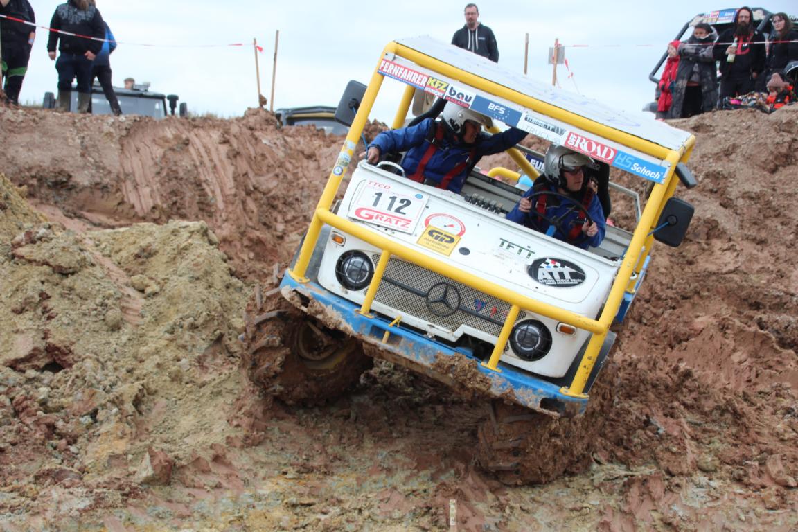

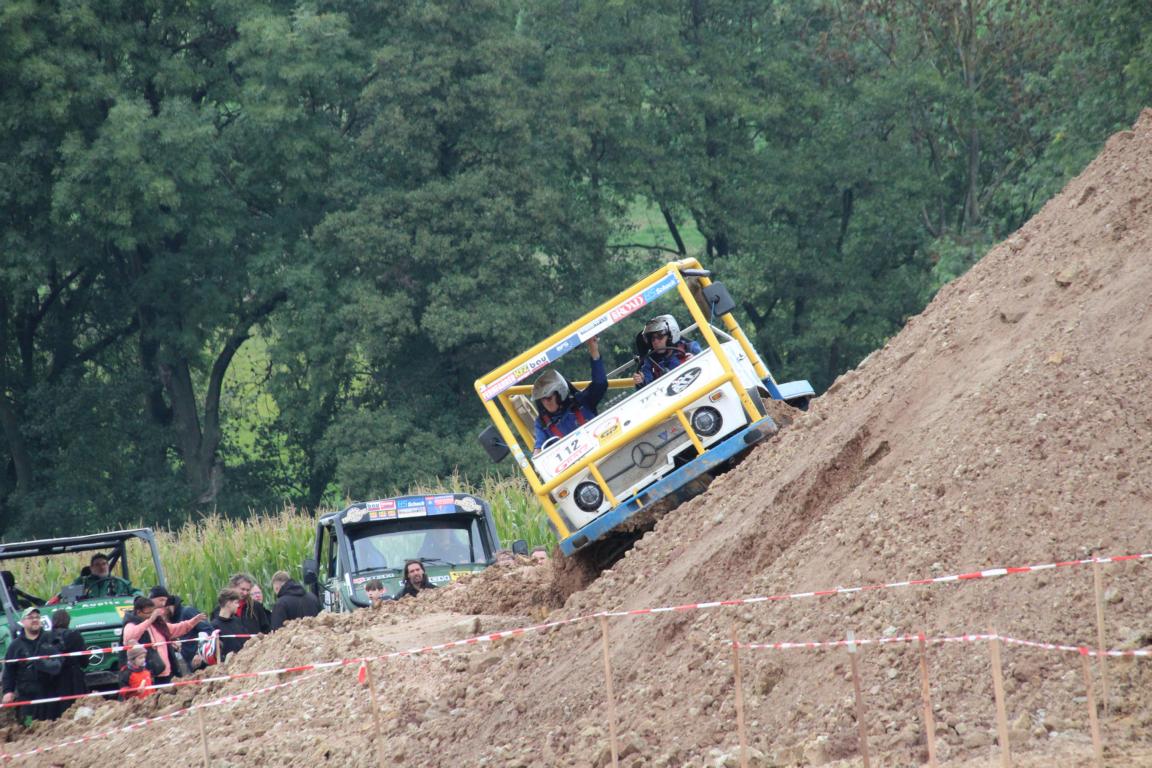

Es begann mit einem Schrägtor an der Kippgrenze
Dies funktionierte für uns. Danach ginges eine Stufe an dem in dem Bereich Terrassenartigen Berg nach oben und duch ein Aufwärtstor weiter richtung nächste Terrasse. Allerdings waren hier jetzt die Spuren und Löcher der Dreiachser im Weg und wir mussten uns nach rechts unten aus dem Tor arbeiten. Weitere Versuche die nächste Terrasse zu erreichen scheiterten jeweils in den Spurrillen. Immerwieder versuchten wir den Boden unter unserer Vorder achse mit eben dieser zu planieren um ein Stück weiter zu kommen. Dabei verbrauchten wir eine Menge Richtungswechsel. Um nicht in die Gefahr zusätzlicher 100 Strafpunkte für zu viele Fahrtrichtungswechsel zu kommen durch fuhren wir ein eigentlich für eine spätere Abfahrt gedachtes Tor in falscher Richtung. So bekamen wir halt nur 20 statt zusätzlicher 100 Punkte. Danach das Tor nochmals richtig um wenigstens dieses Tor noch gewertet zu bekommen. Und wieder versuchten wir nun in mehreren weiteren Versuchen und unterschiedlichen Gängen mal mit hoher Drehzahl mal mitt möglichst wenig Drehzahl irgendwie nach oben zukommen. Und tatsächlich nach unendlicher Zeit und vielen Richtungswehseln merkten wir das der ETrialMog doch Zentimeter für Zentimeter weiter nachoben kamm. Jetzt hießes weiter auf Drehzahl zubleiben. Mit leichten Lenkbewegungen die Spur erweitern und ann war es geschaffft, wir waren oben. Auf der Terrasse konnten wir ein einfaches Tor und eine eckliges Schrägtor meistern. Dann ging es erst einmal weder hinunter um dann von der anderen Seite zwei Aufwärtstore wieder zur Spitze des Berges hinauf zu fahren. Hier war jetzt gut, dass nur einer der Dreiachser soweit gekommen war. Es gab nur eine Spur und die war nicht sehr zerwühlt. So kamen wir hier gut hoch und konnten dann rückwärts zwischen den Toren hindurch zum Ausgang fahren. Durch den verließen wir die Sektion mit allen gefahrenen Toren wenige Sekunden vor Ablauf der 21 Minuten maximal Zeit. Soweit waren wir froh aber leider haben wir das Fahrzeug mit der geringsten Bodenfreiheit im Starterfeld und diese paar Zentmeter sind bei so einem Boden entscheidend. Alle anderen Teilnehmern hatten wir so die Spuren bereitet und ihnen quasi eine Autobahn gebaut. Alle kamen mehr oder weniger gut durch und die unmittelbaren Konkurrenten bei der Anwartschaft auf einen Platz auf dem Meisterschaftstreppchen mit deutlich weniger Richtungswechseln und damit Strafpunkten.

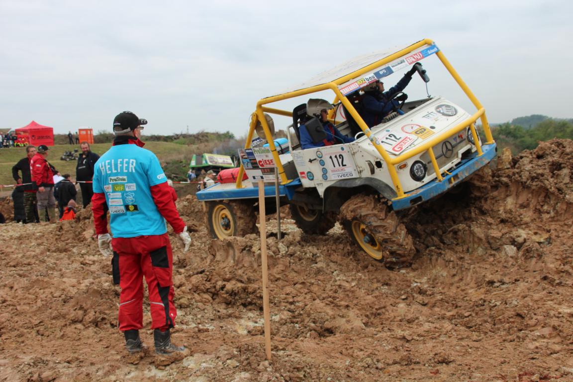

Die 4. und bereits letzte Sektion des Tages war mit 8 Toren wieder etwas größer aber nicht gerade geräumig. Die Tor waren dicht beieinander gesteckt un standen jeweils der Durchfahrt durch andere Tore im Weg. Dazu war der Boden alles andere als eben so dass schnell die Kippgrenze erreicht werden konnte. Dazu unberechenbares rutschen auf dem schmierigen Boden.
Die Einfahrt war ein kurzes Steiles abwärts Stück

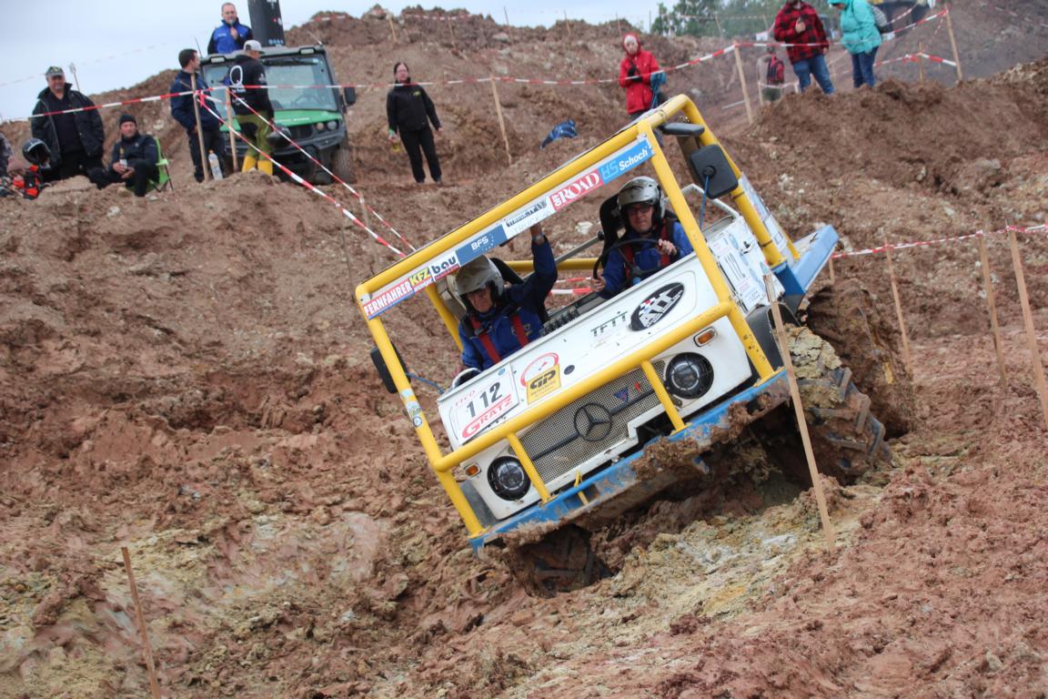

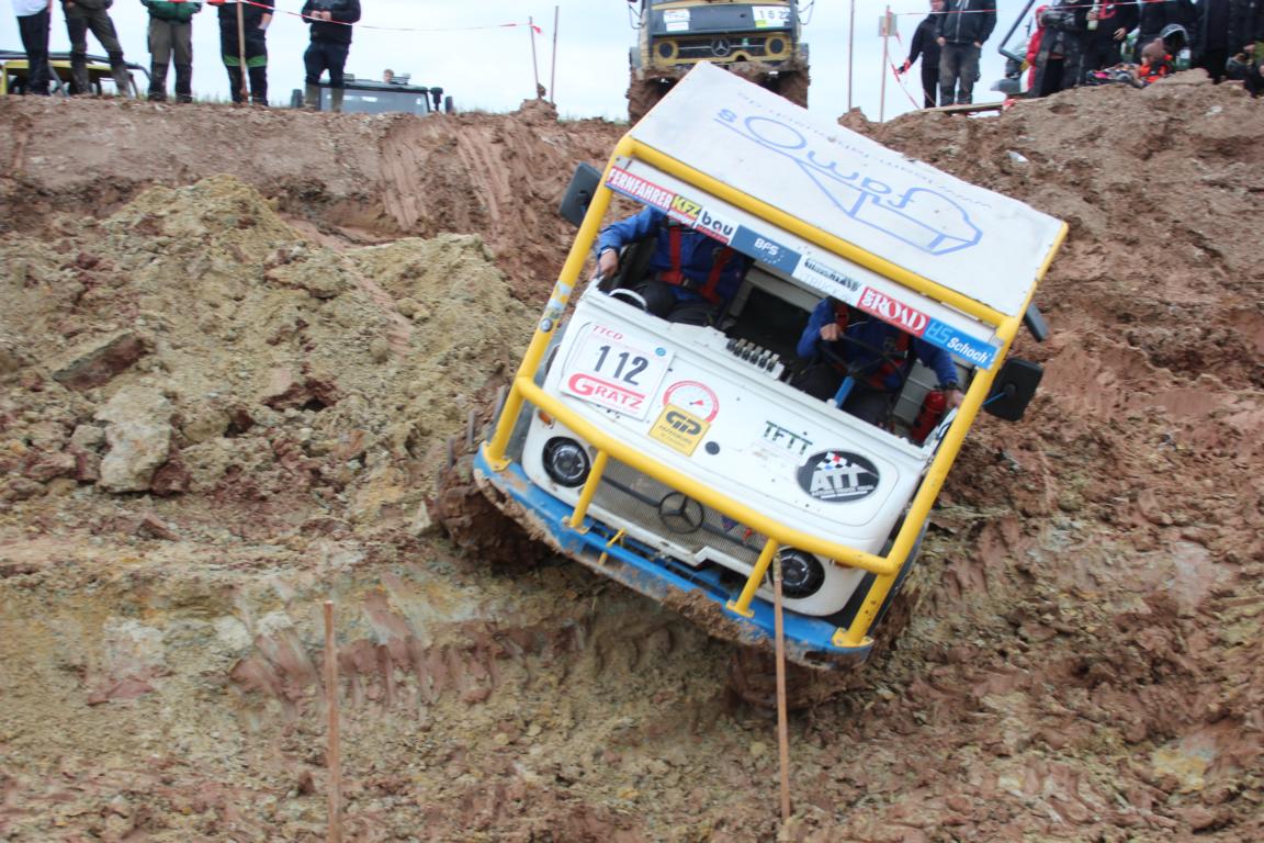

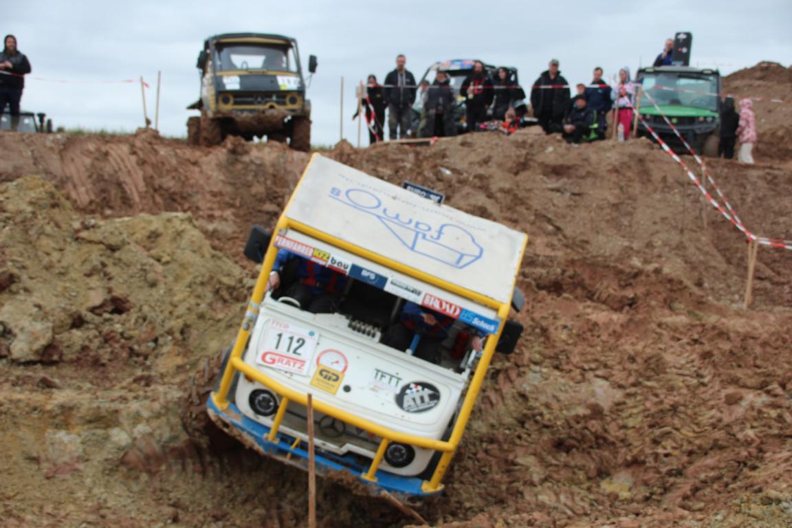

Dann kam ein stark nach links geneigtes Abwärtstor, bei dem die Gefahrbestand mit der Vorderachse die linke untere Torstange zu überfahren bzw überrutschen.
Das reche Vorderrad ist hier gerade an der rechten oberen Torstange vorbei. Ihr seht auf dem Bild oben die Stange noch knapp über dem Rad. Für uns aus dem Cockpit unsichtbar die linke untere Torstange in der Mitte des Bildunterrandes. hier noch mit genügend Abstand für den äußeren Beobachter.
Einen kleinen Rutsch später ist die Torstange an der Stoßstange,
aber im letzten Moment greifen die Vorderräder wieder genug und auch das Heck rutscht nach links in Fahrtrichtung, so dass wir das Tor gerade so noch passieren. Die Anfahrt auf das nächste Tor nicht ganz so heikel aber auch nicht ohne wegen eben dem unberechenbaren Boden.
Obwohl voll nach links eingeschlagen ist fährt der ETrialMog tendenziell mehr nach rechts.

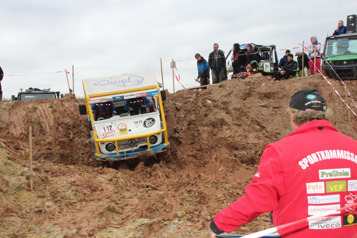

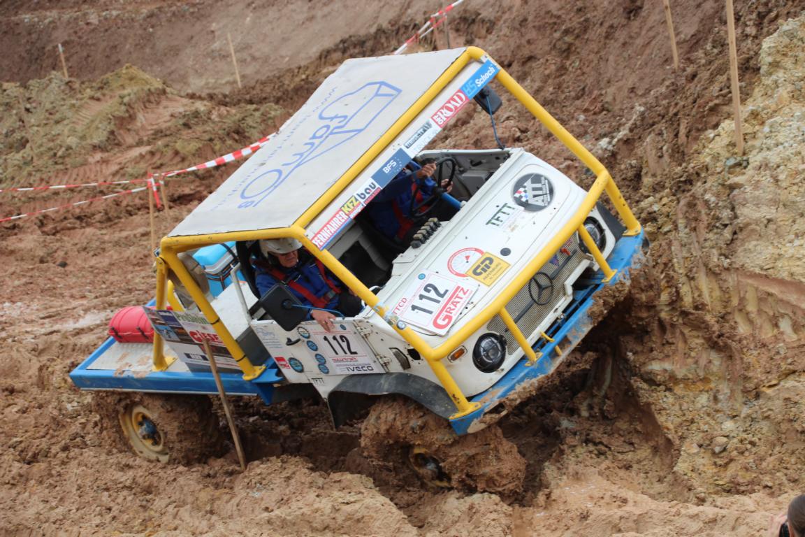

Nun ging es in einem Bogen auf zu einem Tor, welches links und rechts vom Kamm eines Hügels gesteckt ist. Aber direkt auf den Kamm können wir nicht klettern

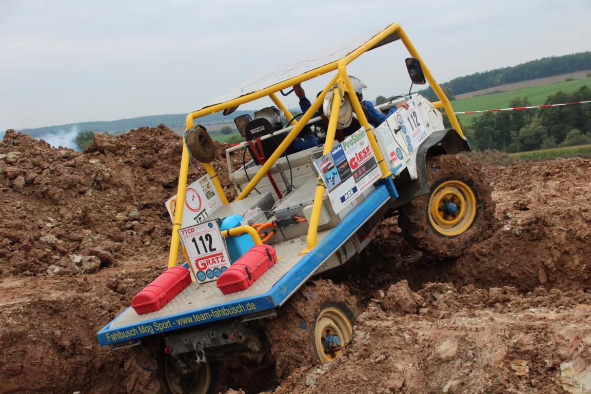

Also müssen wir das Tor von der Seite und dafür mit gehöriger Schräglage durchfahren

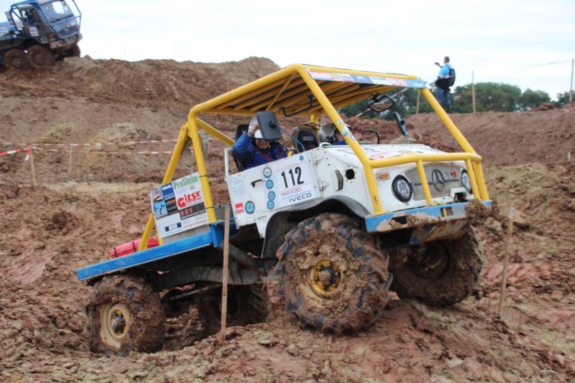

Hier hilft ausnahmsweise der schwere Boden, denn wir kommen mit einer Schräglage von 40° diesmal ohne umzufallen durch das Tor. Danch nochmal rückwärts und durch eine Kuhle und ein vorletztes Tor
Danach nochmals um oben erwähnten Hügel durch einen Canyon und das letzte Tor und danach zum Ausgang.

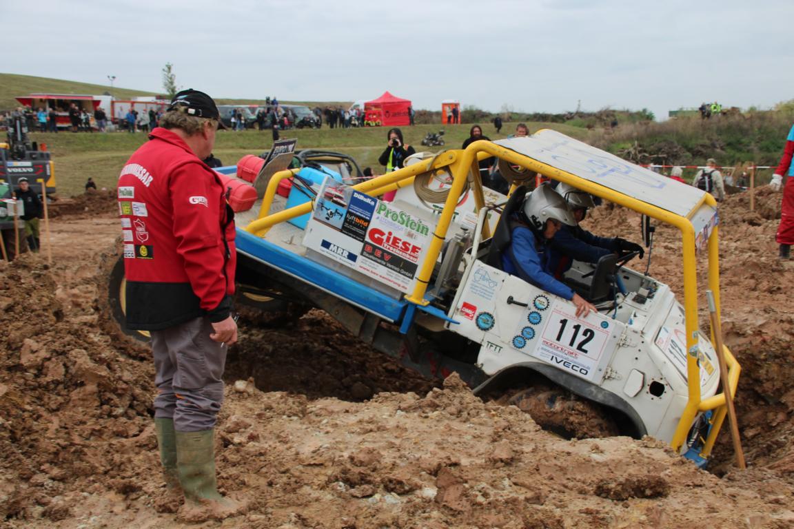

Doch dann beim Einlenken zum Ausgangstor das verhängnisvolle Geräusch. Jeder Hobbybastler und Mogschrauber kennt es vom überschreiten des eingestellten Solldrehmoments am guten Akkuschrauber. Nur in unserem Fall ist es kein Akkuschrauber sondern das Durchrutschen der Lengstange am E-Lenkgetriebe. Nur mit Mühe und immer häufigerem Durchrutschen schaffen wir es aus der Sektion zu fahren. Danach ist auch das Durchrutschen nicht mehr zu hören wohl aber zu fühlen. Lenkeinschlag ohne drehende Räder ist nicht mehr möglich, während der langsamen Vorwärtsfahrt auf den Zuwegen geht es aber mit vile Gefühl gerade noch so. Wir können den ETrialMog noch ins Fahrerlager humpeln lassen um hier den Fehler näher zu begutachten
Die Begutachtung ergibt aber das erwartete Ergebnis, das aus für uns an diesem wichtigen TruckTrial Wochenende. Ich kann zwar die Lenkung soweit festklemmen, dass es für das Fahren auf der Ebene zum verLaden des ETrialMog reicht, nicht aber das Fahren in diesem schwierigen Gelände. Wir sind zum Zuschauen und bangen verbannt.

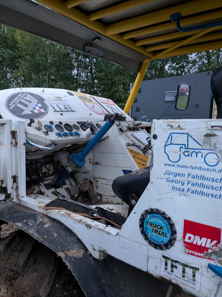

Bei einem Versuch dieser Woche musste ich aber erschreckendes feststellen. Bevor ich jetzt das Lenkrad wieder demontiert habe, habe ich die auf zu bringende Kraft versucht zu ermitteln. Mit der ich meine Räder in der Garage auf Betonboden lenken kann. Dazu muss ich sagen, dass ich sehr wenig Luftdruck (deutlich unter 1bar) in den für einen 404 relativ breiten Ackerstollenreifen habe. Am Lenkrad musste ich immernoch knapp 30Nm manuelle Kraft aufbringen um mit elektrischer Unterstützung die Räder einzulenken. Ohne elektrische Unterstützung habe ich es allerdings nicht versucht da ich nicht riskieren wollte die durchrutschende Verzahnung weiter zu schädigen.
Eines weiß ich mittlerweile. Meine Adapter für die Vielzahn-Eingangsverzahnung des Getriebes sind bei der derzeitigen Konstruktion der Schwachpunkt.
Weiß jemand zufällig in diesem Zusammenhang welche Verzahnung an den Servogetrieben 404; 421; 406 verwendet wird. Leider geben meine Unterlagen dazu nichts her. Gefragt sind Anzahl der Zähne und der Außendurchmesser.

Bei dem mechanische Problem bin ich sicherlich nicht ganz unbeteiligt. Das die Verzahnung diesmal bereits nach nur einem Jahr aufgerieben wurde liegt vermutlich daran, dass der im Sommer 24 ein gebaute neue Verzahnungsadapter nicht genügend fluchtend mit der eigentlichen Lenkspindel eingebaut wurde. Ein Winkelfehler oder Achsversatz führt zwangsläufig zu einer Lockerung der Klemmung, vergrößerung des Verzahnungspiels und dann zur Schädigung des "weichen" Adapters.
Hier ist mein Plan über Kreuzgelenke die Fehlerursache zu verringern. Nur bedarf es dazu auch der passenden Kreuzgelenke.
