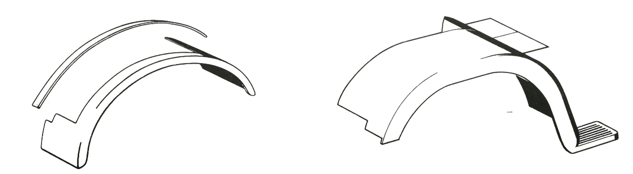

fix im Internet mal zwei Bilder vom Westfalia B und Westfalia DvF verglichen und schon sehe ich, dass die nicht identisch sind.
Geht man mehr ins Detail sieht nam, dass das DvF hinten rechts und links einen Tritt mit Verstärkungsblech angebracht hat. Der Frosch (Westfalia B) nutzt einen Trittring. Vorne ist der Auslauf auch anders.
Damit sollte die Frage geklärt sein. Ein Nachfertigung ist da sicher günstiger als ein Umbau der Westfalia B Kotflügel.
Als Entscheidungshilfe noch mal die beiden Kotflügel aus der ETL gegenübergestellt.

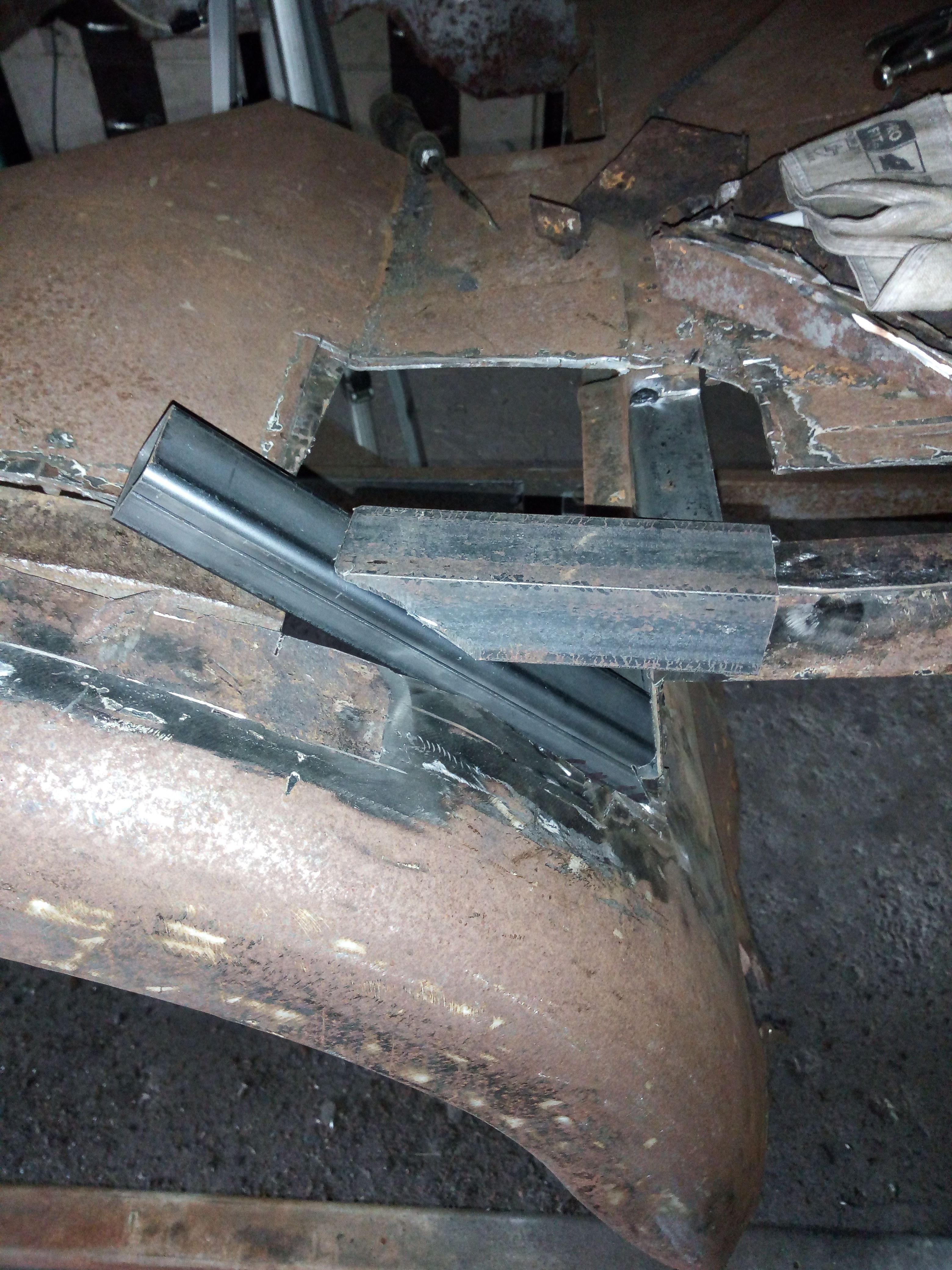

ich habe vor 2 jahren meine Westfalia restauriert.
Das einzige Blech, dass ich gefunden hab, waren die Bodenbleche vom Cabrio unter den Sitzen.
Die passen aber nicht genau, weil das Cabrio Rechteckig ist und das Westfalia bei der Rückwand eine Rundung hat.
Ich will dir nicht die Laune vermiesen, aber da wirst du wie wir anderen auch, selber ran müssen.
Ich hab mir manche Werkzeuge selber gebaut. Jetzt würde ich bestimmte Werkzeuge kaufen und nach Fertigstellung wieder verkaufen.
Ach ja, mein Lackierer hat mir gesagt, es gibt einen extra Draht zum Schweißen, da schaut die Naht aus wie gelötet oder so ähnlich.
Viel Spaß beim Bleche beulen.
Michael
Wenn du Fragen hast, her damit.
