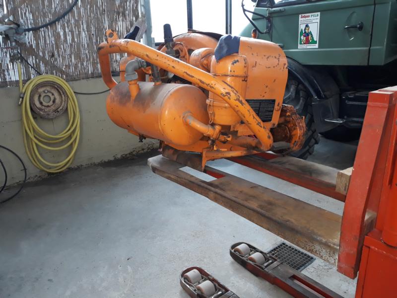

Leider hat ein Vorbesitzer den Kompressor mal auf Dreipunkt umgebaut und dabei ungeniert einen Teil der
Träger- bzw. Montageplatte abgeflext.
Ich habe zwei Bilder gefunden auf denen man den fehlenden Teil erkennt allerdings sind beide unterschiedlich.
Ich vermute das Bild oben zeigt die passende Platte zum Anbau mit dem Halter Bild unten.

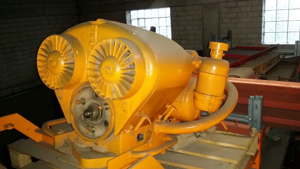

Das zweite Bild welches ich gefunden habe. Man erkennt darauf ein U-Eisen mit zwei abgewinkelten Flacheisen links und rechts,
vermute zum einhängen in eine Anbauplatte (Schmidt)oder ähnliches?

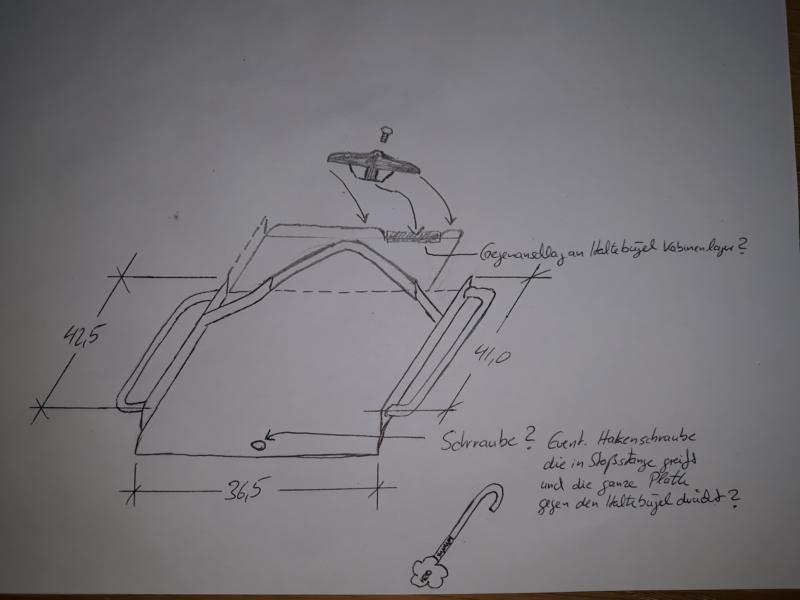

Hier noch eine Skizze wenn jemand Messen könnte und eventuell die Maße eintragen kann? Bis zur gestrichelten Linie ist alles vorhanden.
Zum Anbau habe ich im Netz und mit der Suche verschiedene Beiträge und Bilder
dazu gefunden, und der Anbau ist mir Teilweise klar. Aber wie genau das mit der Schraube(?) vorne gehen soll
ist mir unklar.
Ich denke der Kommpressor wird vorne auf den Rahmen gesetzt und die Platte mit der Aussparung unter den Haltebügel am Kabinenlager geschoben. Dann muss ja die Schraube die vorne im Loch sein soll irgendwie das ganze nach hinten drücken damit der Kompressor nicht nach vorne rutschen kann.
Wie sieht die Schraube dazu denn aus? Gibt es dafür noch ein Bauteil welches in der Stoßstange eingehängt wird?
ist mir unklar.
