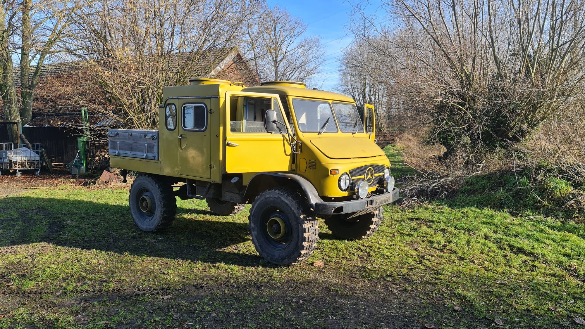

nach laaaanger Unimog 404 Abwesenheit habe ich mir doch wieder einen gekauft. Einen schönen 404 mit umgebautem Feuerwehraufbau.
Ich bekomme den Mog in ca drei Wochen geliefert. Ich würde aber gerne schonmal eine Wohnkabine anfangen. Dafür brauche ich eure Hilfe.
Hat jemand Detailfotos der originalen Kabinenlagerung? Ich überlege nämlich den Zwischenrahmen in Eigenregie zu bauen.
Und vielleicht die Maße der originalen Pritsche....
Liebe Grüße
Sven
Unimog .jpeg (742.75 KiB) 1326 mal betrachtet

Der Feuerwehraufbau müsste doch bereits die originale Kabinenlagerung haben, hast du da nachgeschaut?

Nein, ich habe den Mog leider noch nicht hier. der steht aktuell noch 250 km weit weg. Der kommt via Spedition zu mir.
Ich finde den Aufbau den er aktuell hat super praktisch. Zumal ein 180 Liter LPG Tank noch drin steckt. Aber ich komme auf kein gescheites Konzept zum reisen mit dem Aufbau. Der Mog an sich ist in einem sehr guten technischen Zustand. Die Gasanlage läuft auch tadellos. Paar kleine Roststellen hat er, nix dramatisches. Das war für mich Kaufgrund.
Ich bin aber überrascht was die Verfügbarkeit an Funkkoffern oder originalen Pritschen angeht. Das war vor 10 Jahren alles noch besser.
Dann werde ich mich noch ein wenig gedulden und dann mal gucken wie ich das löse. Vielleicht läuft mir ja noch eine Pritsche oder ein FuKo über den Weg zu einem vernünftigen Preis :-)

ist der MOG auch endlich in gute Hände gekommen. Wir haben uns den nämlich auch angeschaut und sind ihn auch gefahren, wollten ihn auch erst nehmen, aber durch den Umbau und der Gasanlage gab es bei unseren Tüvis in der Umgebung Probleme mit dem H-Kennzeichen, auf was wir leider angewiesen sind...haben uns aus dem Grund dagegen entschieden :cry:
Aber Optisch und vom Nutzen her finde ich den Umbau des Aufbaus ungeschlagen, verbindet das beste aus 2 Welten.
