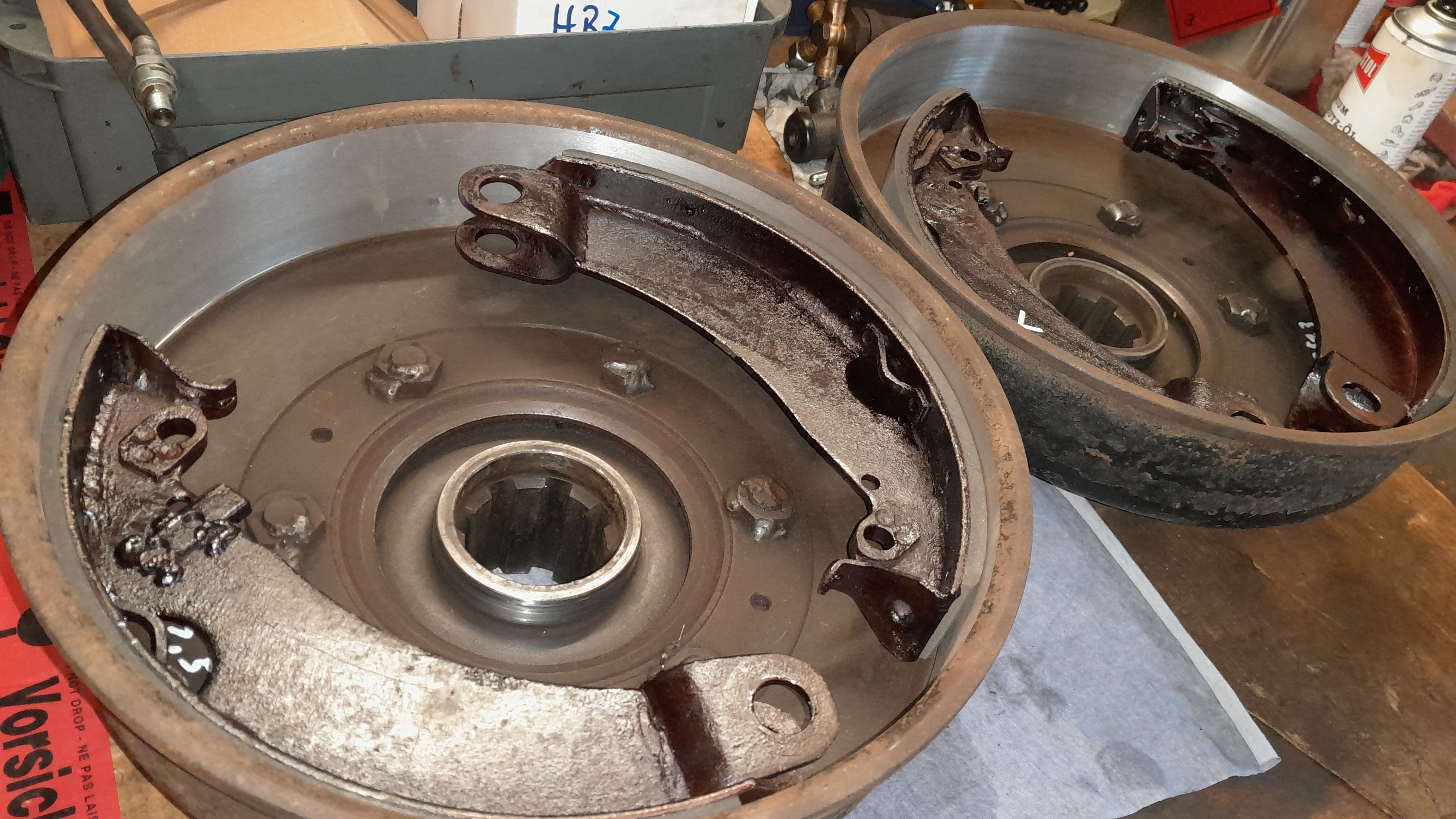

Das Abziehen der Naben (mit Bremstrommeln) an der Hinterachse ging mittels 1m-Rohrverlängerung mit geringem Kraftaufwand.
Die Bremsbeläge sind nicht genietet, sondern bereits aufgeklebt. Nachdem sie vom Material optisch recht grob (und evtl. leicht verschmiert (?) aussehen, werde ich sie wahrscheinlich wie an meinem Bergtraktor zu Bremsen Schöbel (Nürnberg) zum neu bekleben absteuern.
Die äußeren Simmerringe sind auch sichtlich abgelaufen, werden aber sowieso ersetzt.

Nun sind auch die Bremsbacken und die Naben-Simmeringe entfernt. Die Bremsbackenbolzen ließen sich auch ganz leicht ziehen, waren nicht festgegammelt.

Heute habe ich die hinteren Bremstrommeln vermessen. Mit 351,1mm und 351,6mm kommt damit auf die Bremsbacken die Belagstärke 6,5mm.

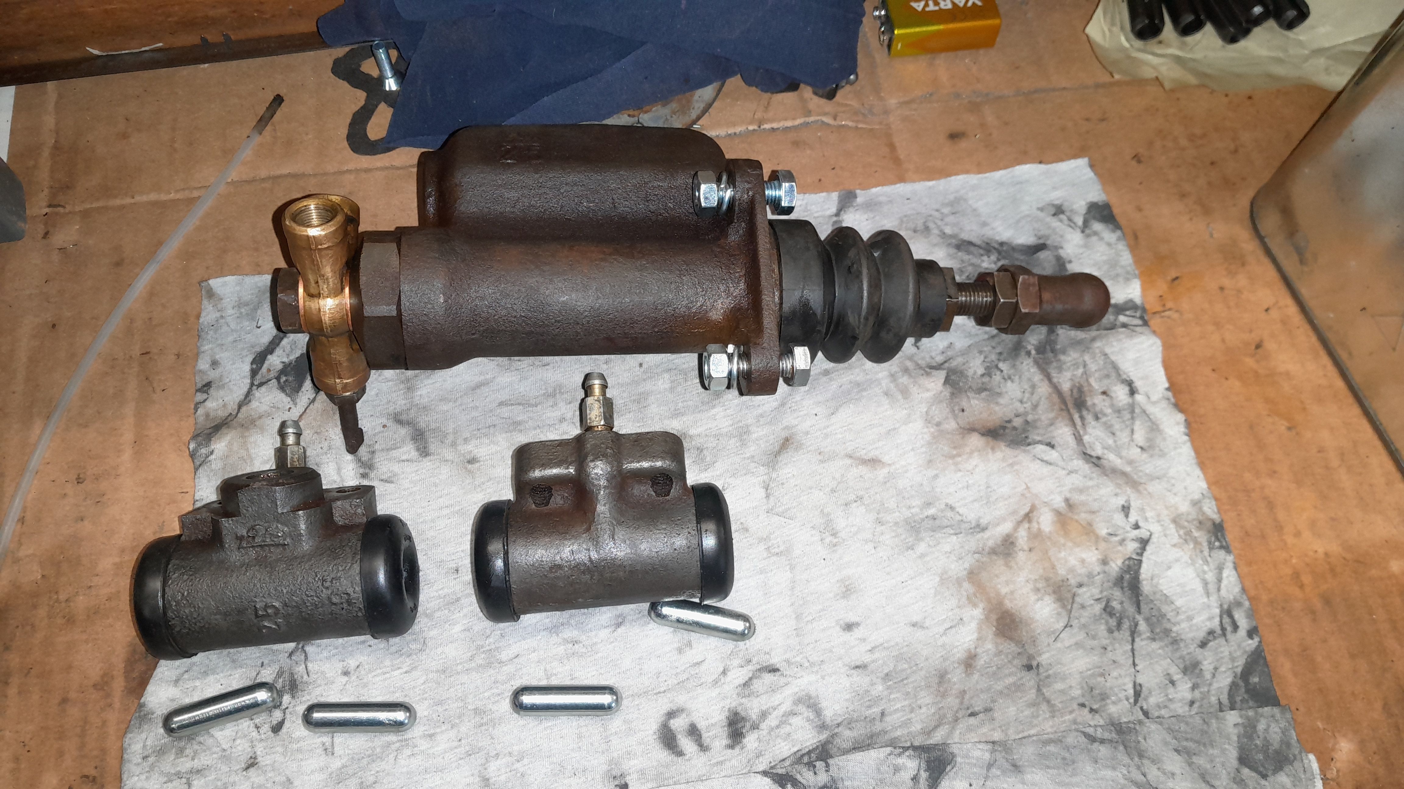

Der gehohnte, nachpolierte Hauptbremszylinder sowie die Radbremszylinder der Hinterachse sind wieder zusammengebaut.
