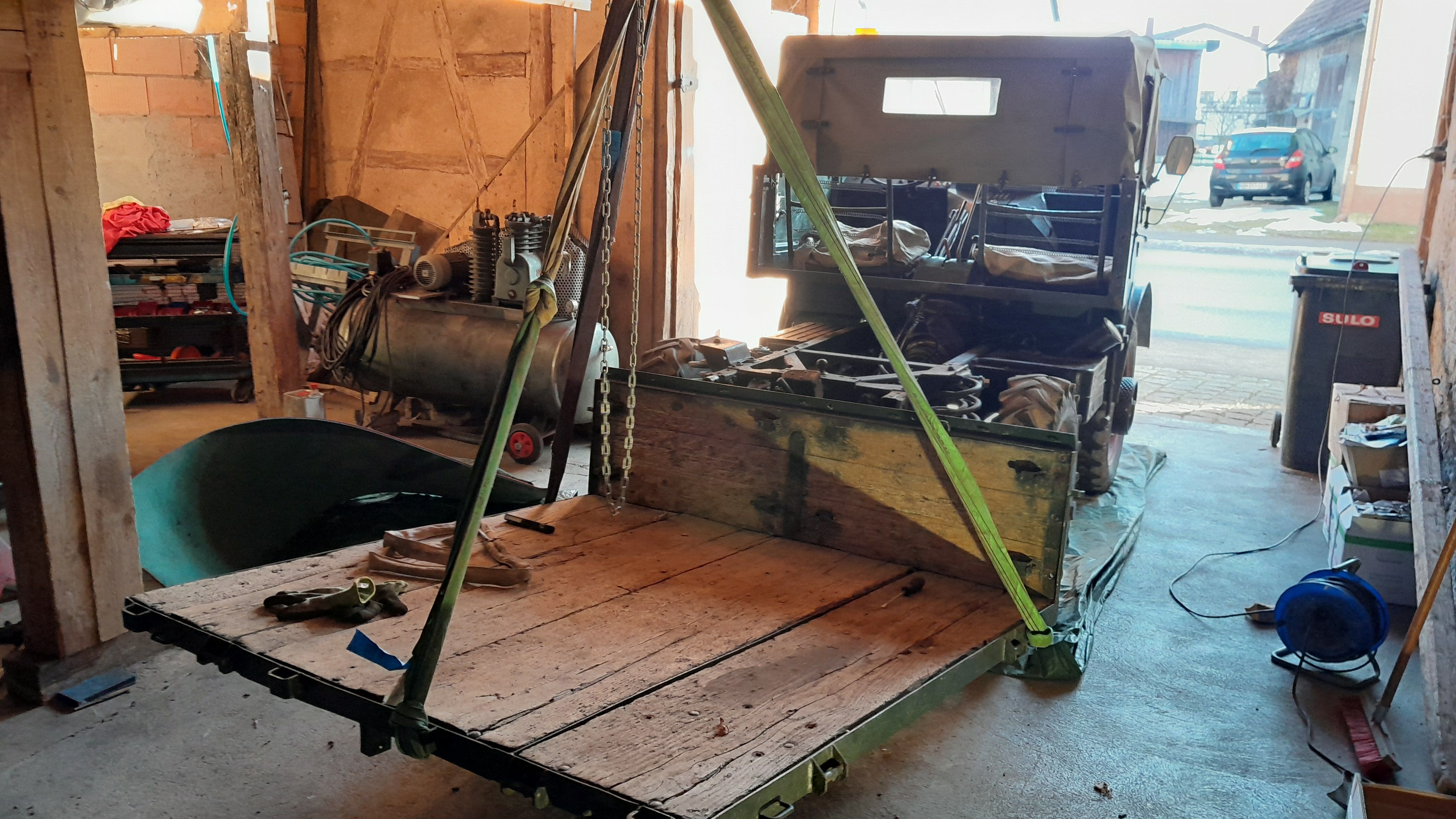

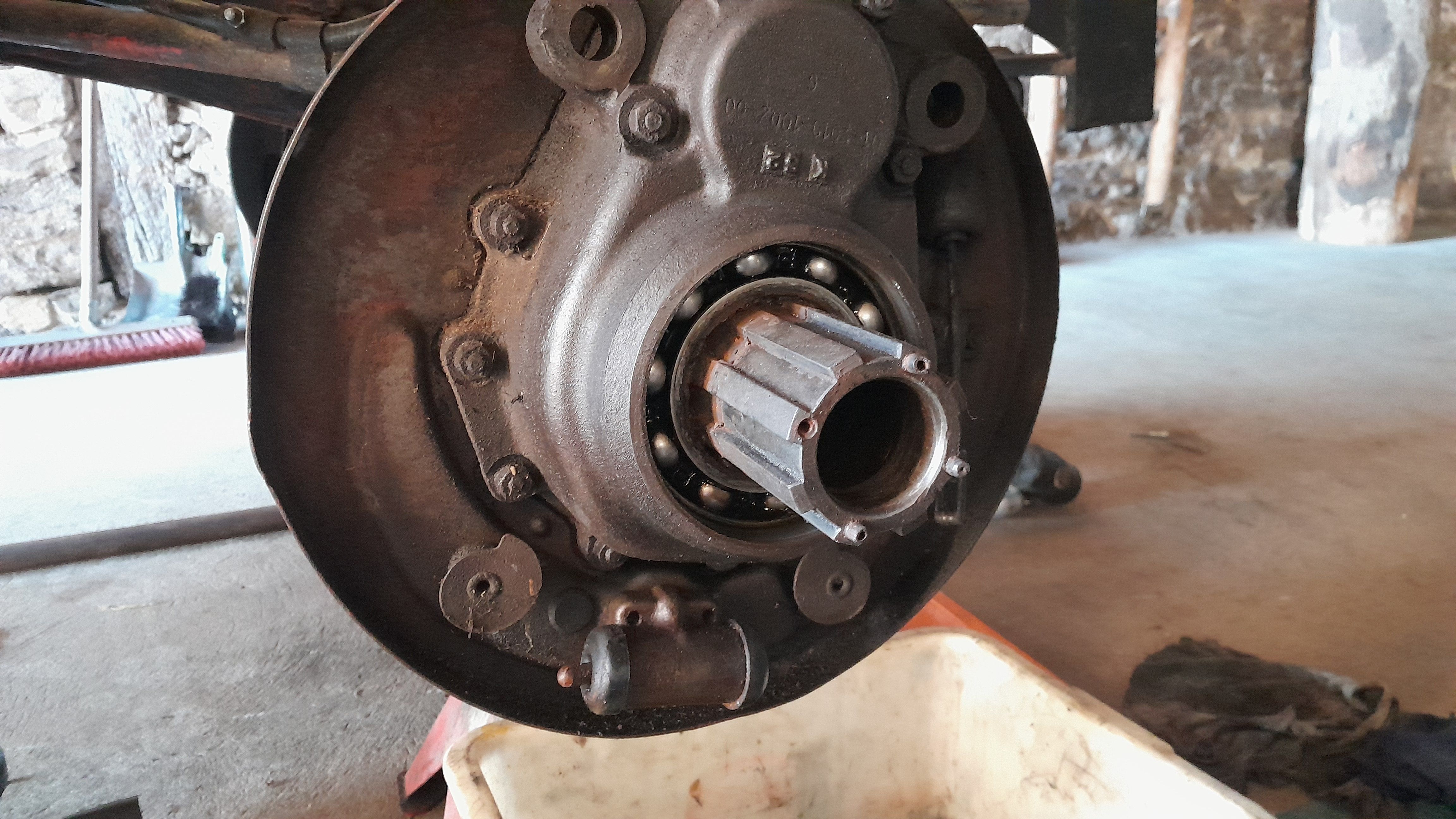

Um die Arbeiten an der Hinterachse etwas bequemer vornehmen zu können, habe ich heute die Pritsche abgenommen. Nächster Schritt ist damit das Abziehen der Naben, wofür ich das benötigte Werkzeug ausgeliehen bekommen habe. Danke vielmals an H.-P.
#583932

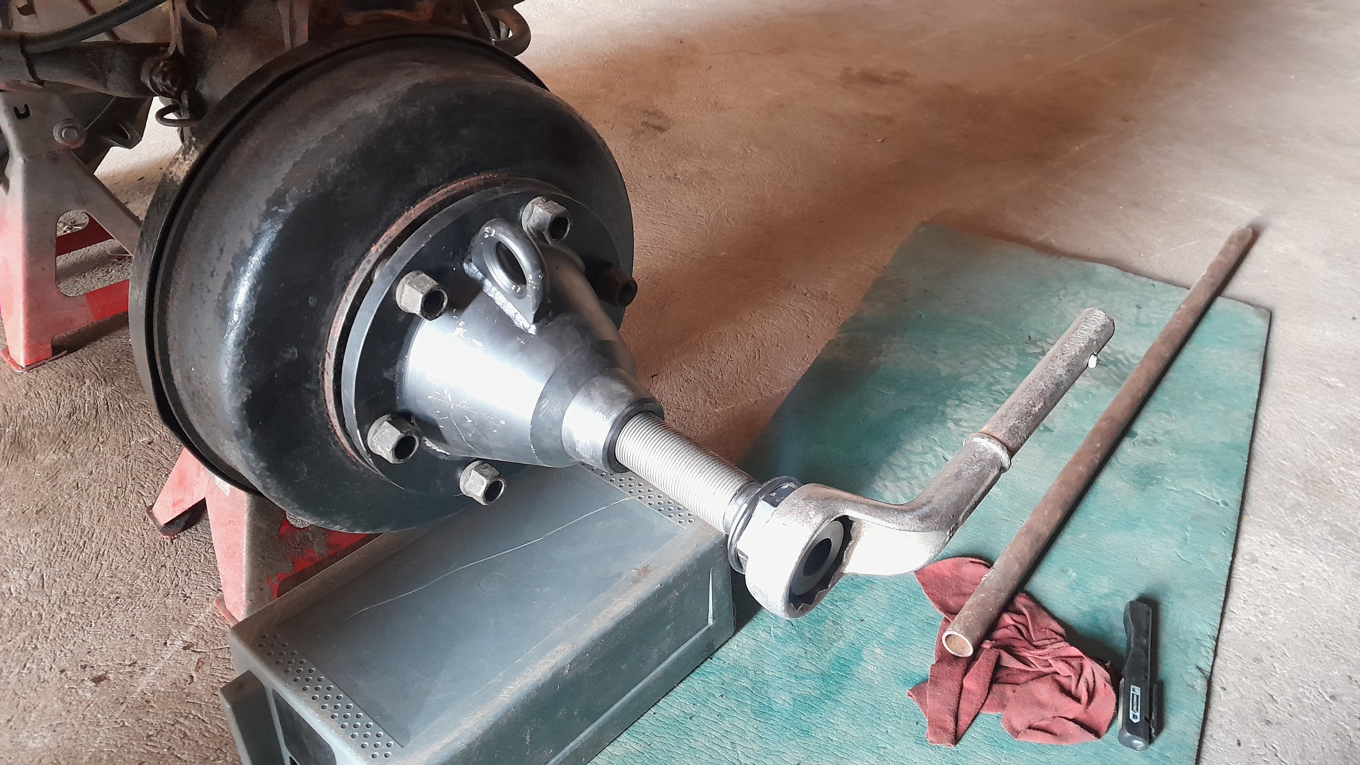

Das Abziehen der Naben (mit Bremstrommeln) an der Hinterachse ging mittels 1m-Rohrverlängerung mit geringem Kraftaufwand.

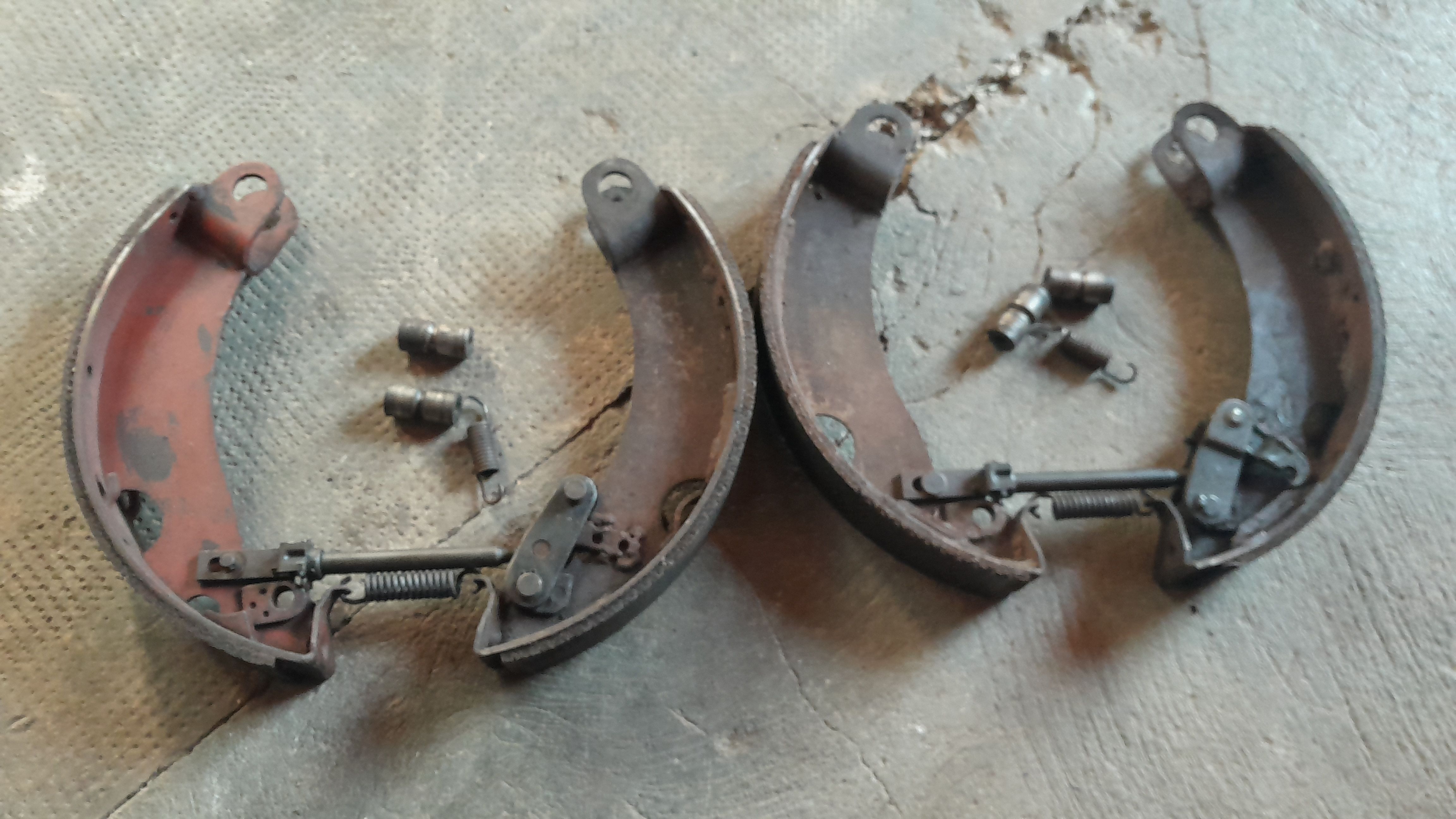

Die Bremsbeläge sind nicht genietet, sondern bereits aufgeklebt. Nachdem sie vom Material optisch recht grob (und evtl. leicht verschmiert (?) aussehen, werde ich sie wahrscheinlich wie an meinem Bergtraktor zu Bremsen Schöbel (Nürnberg) zum neu bekleben absteuern.
Die äußeren Simmerringe sind auch sichtlich abgelaufen, werden aber sowieso ersetzt.

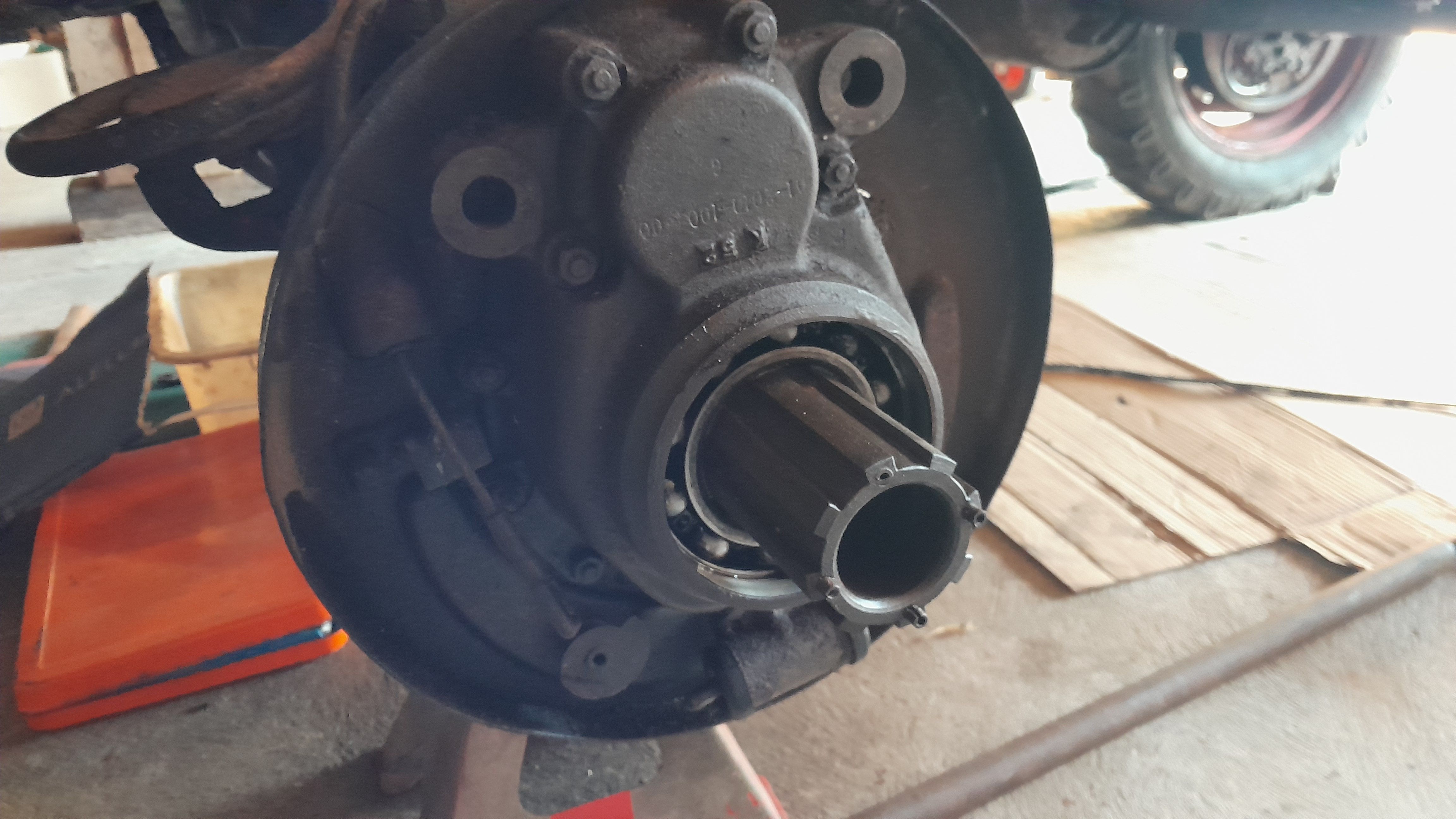

Nun sind auch die Bremsbacken und die Naben-Simmeringe entfernt. Die Bremsbackenbolzen ließen sich auch ganz leicht ziehen, waren nicht festgegammelt.

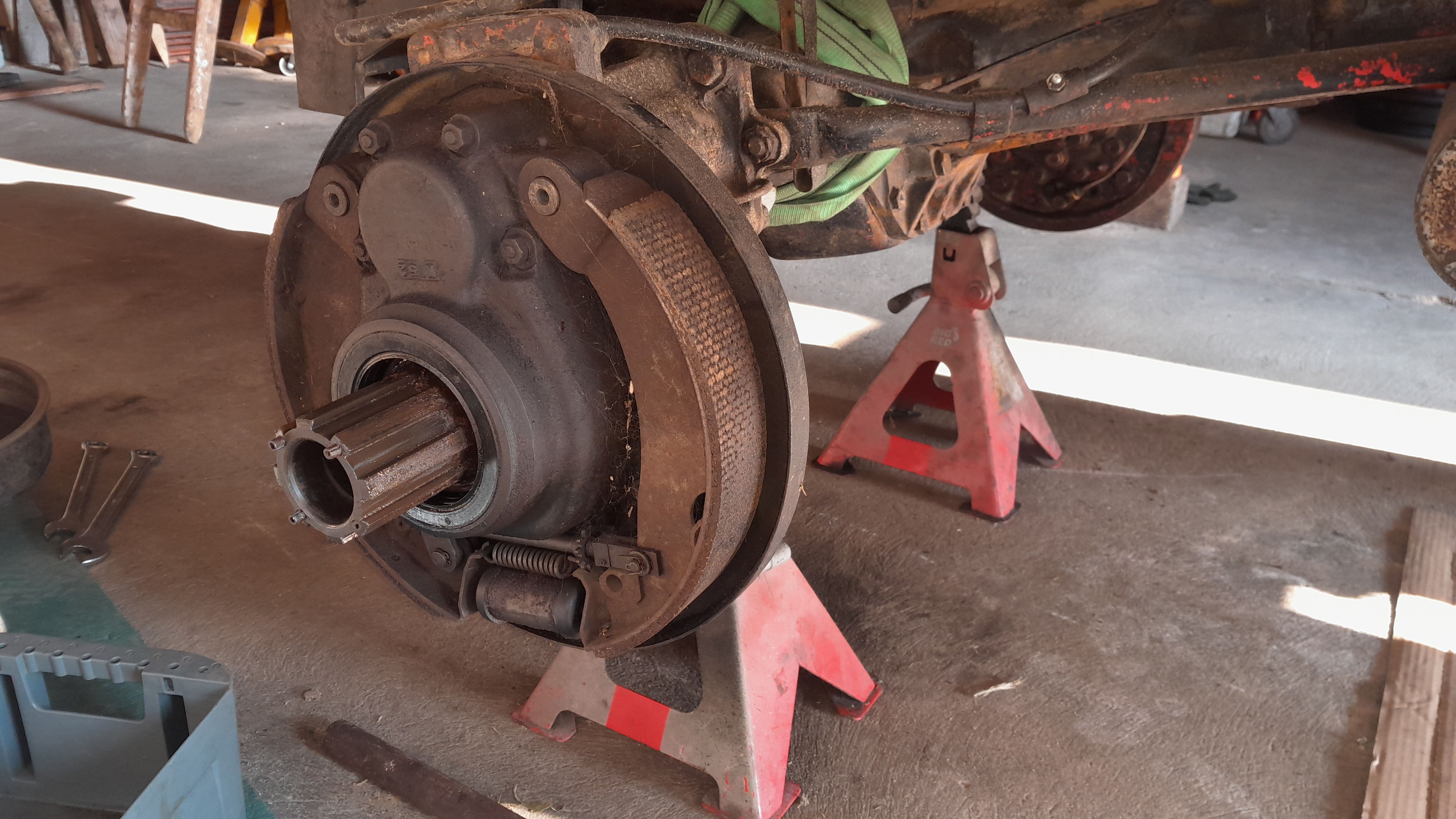

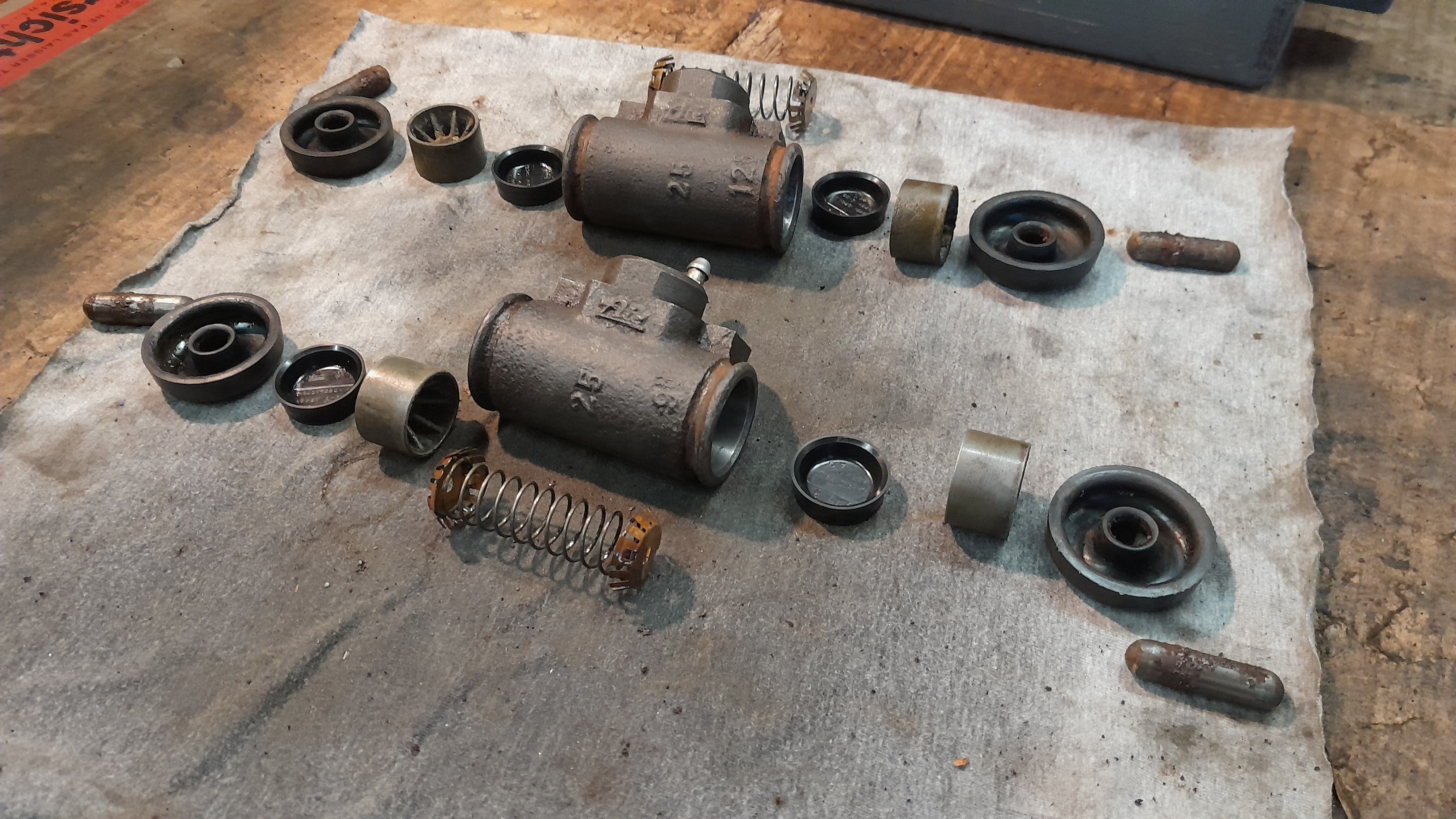

Heute habe ich die hinteren Bremstrommeln vermessen. Mit 351,1mm und 351,6mm kommt damit auf die Bremsbacken die Belagstärke 6,5mm.
Auch die Radbremszylinder habe ich ausgebaut und zerlegt. Nichts war festgegammelt, die Zylinderlaufflächen zeigen nur geringe Spuren, die ich bereits weitgehend ausgehohnt habe. Danach noch Feinschliff mit Körnung 1000.
Auch die Kolbendichtungen sehen erstaunlich gut aus und sind schön elastisch. Diese dürften noch vor nicht allzulanger Zeit eingsetzt worden sein. Einzig die äußeren Dichtmanscgetten und Druckbolzen sind erneuerungswürdig.

Winni59 hat geschrieben: 22.01.2026, 17:05 Heute habe ich die hinteren Bremstrommeln vermessen. Mit 351,1mm und 351,6mm fallen sie in unterschiedliche Reparaturstufen. Damit Belagstärke 6,5mm und 7mm. Bin bereits dran, das Anpassen der Trommeln zu klären, damit beiderseits 7mm aufgeklebt werden können.

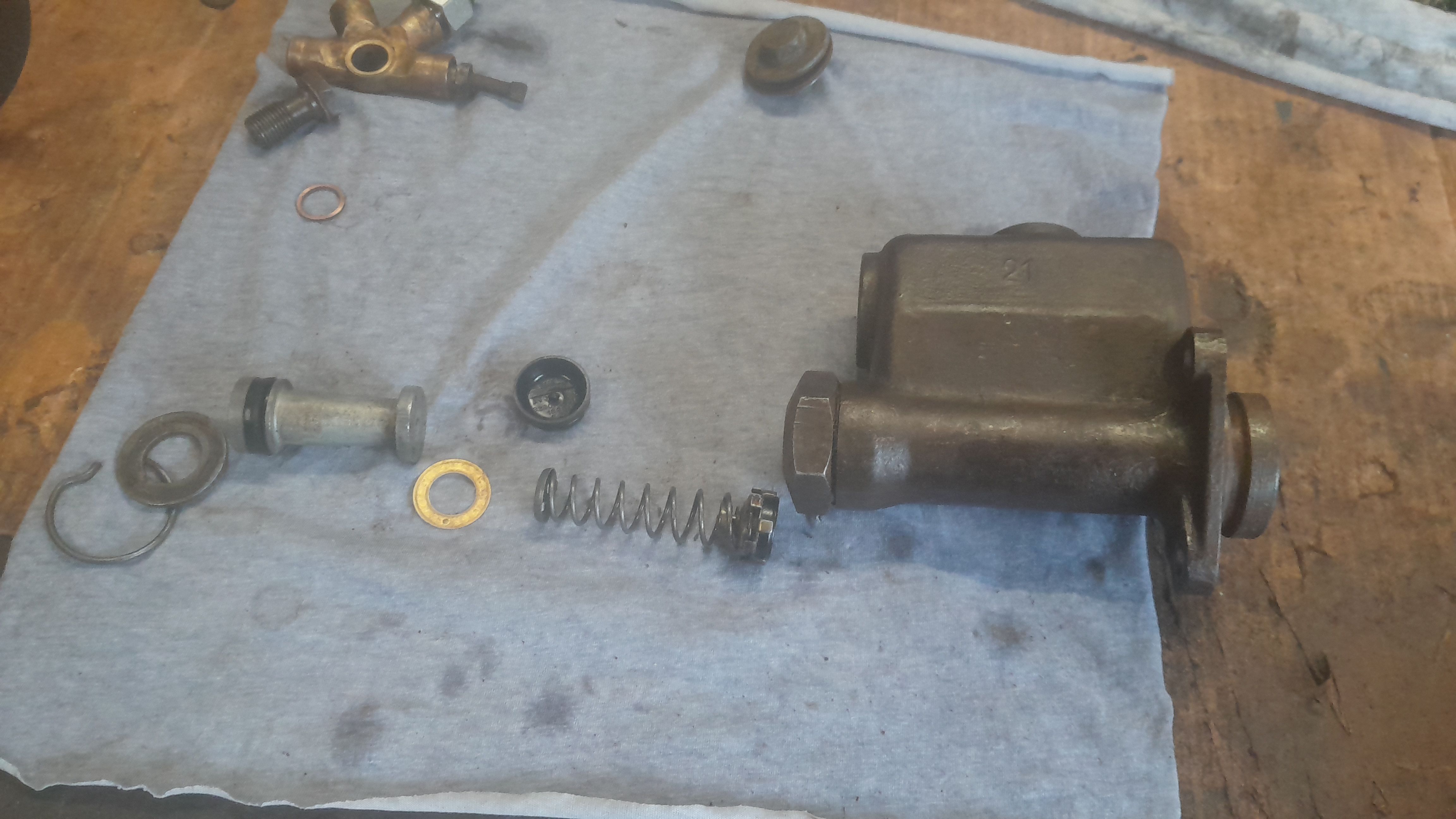

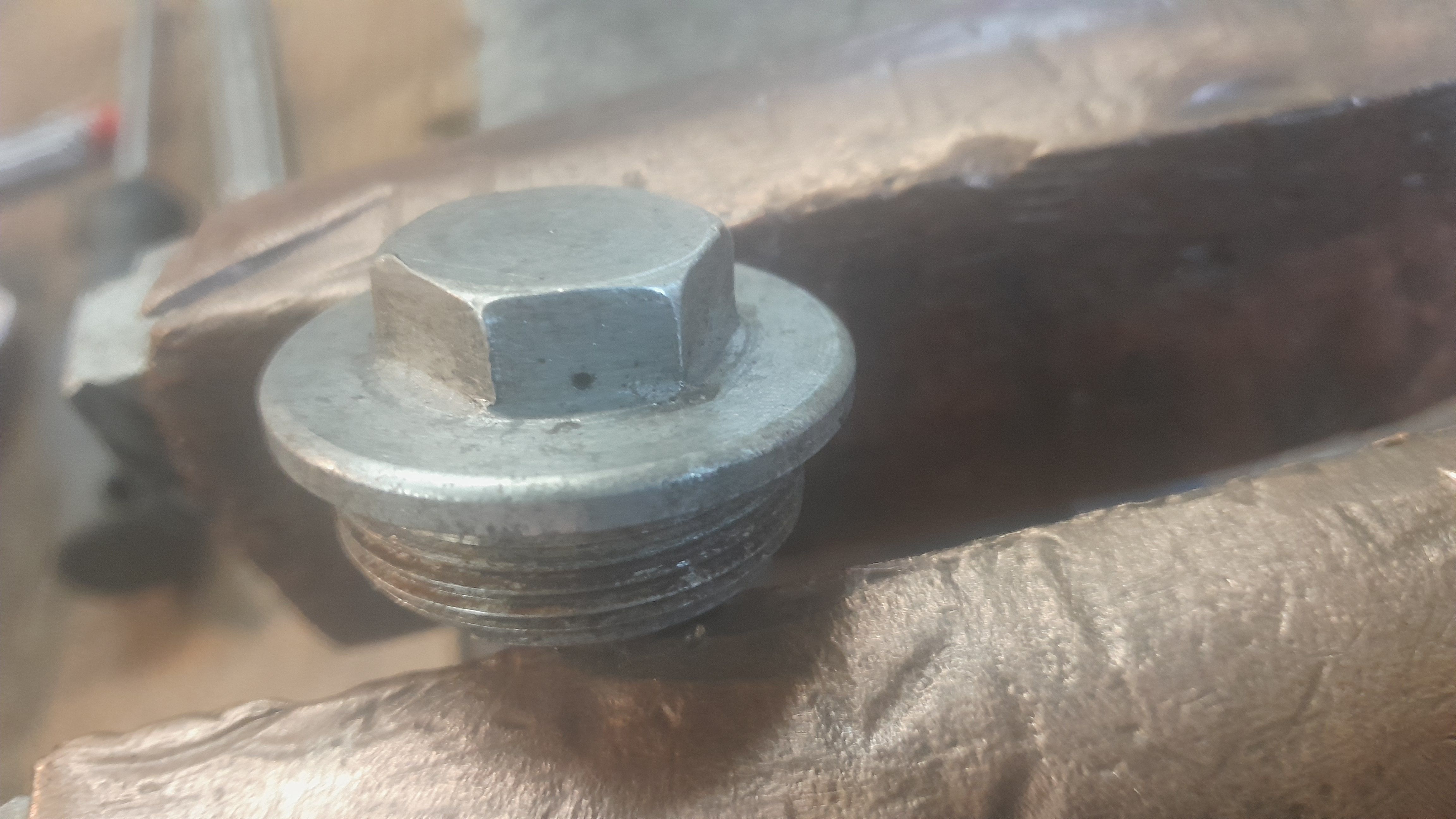

Demontiert und zerlegt ist nun auch der Hauptbremszylinder. Den habe ich auspoliert und einen Dichtungssatz dazu bestellt. Mit entfernt habe ich auch die Bremsschläuche an Hauptbremszylinder / Hinterachse. Diese werden präventiv ersetzt.
Beim reinigen entdeckt, so was vergisst man leicht: Belüftungsbohrung in der Verschlußschraube des Hautbremszylinders.

Der gehohnte, nachpolierte Hauptbremszylinder sowie die Radbremszylinder der Hinterachse sind wieder zusammengebaut.
Auch die ausgredrehten Bemstrommeln und neu beklebten Backen sind von Bremsen Schöbel zurück. Die Backen passen schön zum Trommeldurchmesser, mit Ausnahme eines Backens, bei dem die Passgenauigkeit momentan etwa nur auf ca. 80% der Belaglänge sauber passt. Dies ist lt. Bremsen Schöbel auf einen Geometriefehler des Trägers zurückzuführen. Das gleicht sich über die Zeit durch die Belagabnutzung dann aber noch an.

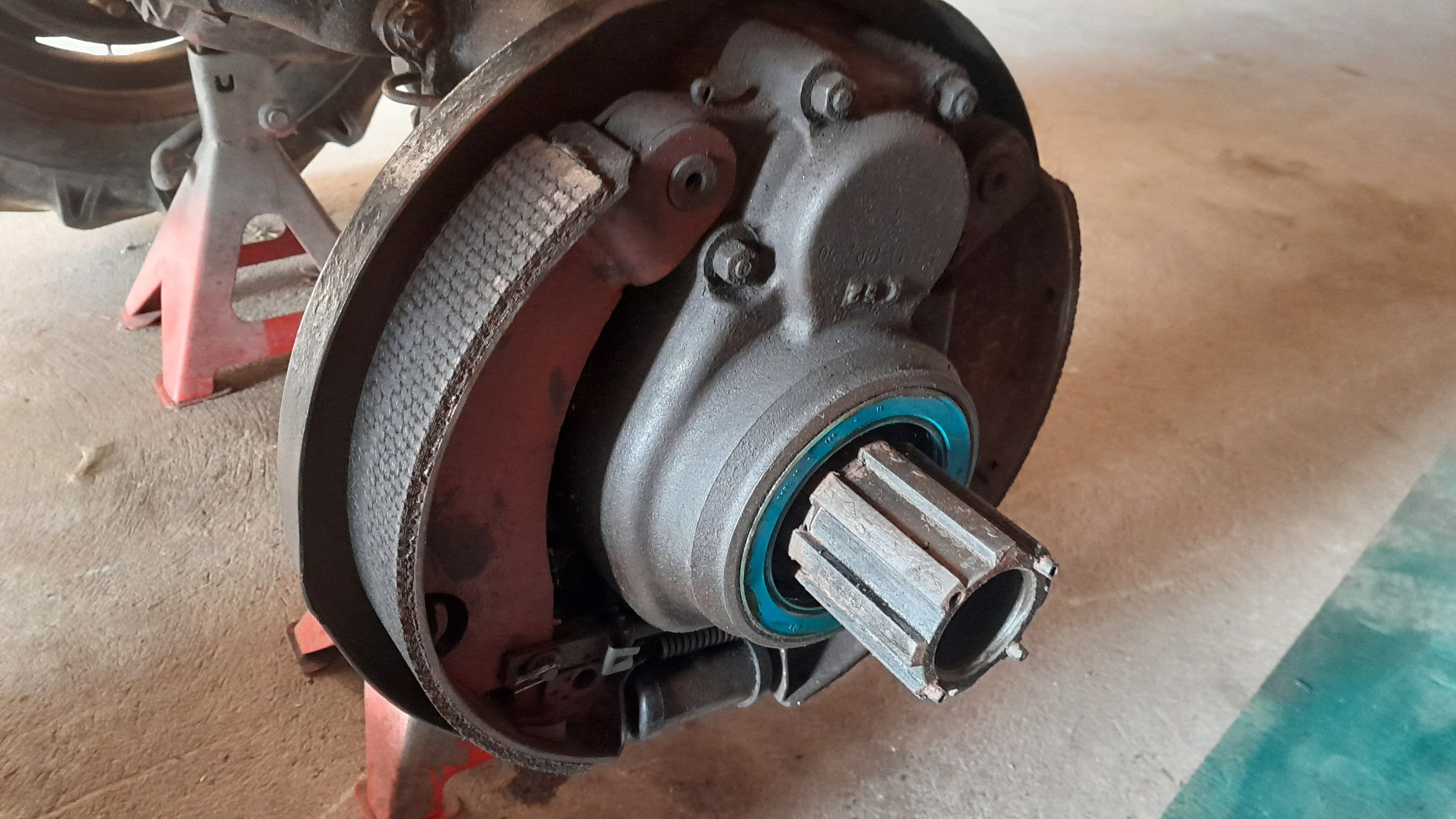

Beide hintere Radvorgelege sind nun gezogen. Vorher natürlich die Differentialsperre eingeschaltet und am Vielkeil der Nabe solange gedreht, bis der Schaltstein hörbar einrastete. Mit demontiert habe ich auch schon die beiden, zum Austausch vorgesehenen, Zwischengehäuse.
Die Abdichtungsarbeiten an den Vorgelegen können nun im warmen Hobbyraum erfolgen.
